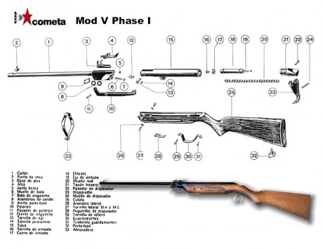

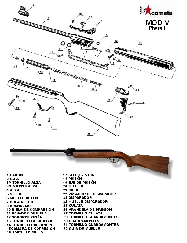

Alguien tiene o sabe donde conseguir el despiece de un cometa V?
tengo una carabina de este modelo en perfectas condiciones que dispara y tiene la madera y el muelle impecable pero me falta una pieza que atraviesa la madera y la palanca de carga que va en la parte delantera pero no estoy seguro si es un tornillo o un pasador, gracias.

Espero que te sirvan te incluyo los dos modelos que tengo
tengo una carabina de este modelo en 10
tengo una carabina de este modelo en 11

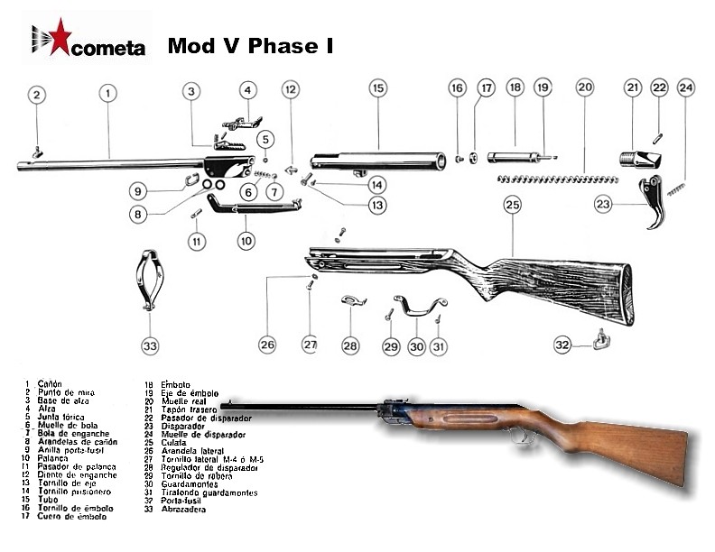

Gracias Sanchez, muy amable por tu rapida respuesta, en el segundo esquema es la pieza Nº 27 los dos tornillos (M-4 o M-5), ya que lo queria vender y como está de madera, muelle y de hierro impoluto aun lo queria dejar mas con esta pieza que me falta, ahora otro tema es encontrarlos :(

Por lo que estoy viendo,son los tornillos laterales a los que haceis mencion no?Es completamente normal que estas carabinas les falten alguno,casi todas pecan de lo mismo,los tornillos safados se caen y pierden.De todas las que tengo de este modelo,te puedo decir que el 80% tienen la rosca mal,no roscan bien,estan safados,por lo que no es garantia de resolver el problema aun encontrando sus tornillos,ya que parte de este problema esta en su mecanica.Los tornillos una vez salian de fabrica,casi rozaban la palanca de carga,con los años y aprietes y mas aprietes,eston ya tocan dicha palanca,transmitiendo las vibraciones a los dichosos tornillitos y jodiendolos,mas casi la propia rosca de la camara de potencia.Esto es lo que me dice mi experiencia,con estos modelos en concreto.Una solucion muy buena,es para el que tenga terrajas y machos de roscar,es hacerle roscas nuevas en la camara,pero hay que entender algo,y luego ver si le van sus antiguos tornillos,sino,pues tornillos nuevos al paso de rosca nuevo.No te preocupes excesivamente en esto,ya que si no se le da mucho uso,pueden valer un poco pasados de rosca,en tu caso es que no tienes los tornillos,ya es diferente.En estas mismas armerias,ya los he comprado yo,pero no eran de las cometas antiguas,sino de las nuevas,(rosca algo mayor)si algun caso cuando los recibas ves que son los suyos,los originales,dimelo,igual pido unos cuantos.Saludos
