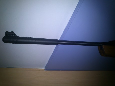

Tengo una Hatsan striker 1000x y tengo un problema, al final del cañon tiene una especie de moderador de sonido, pero no lo es. Me gustaria saber si se lo pudeo quitar de alguna manera y ponerle uno o si no haria falta sacarlo para poner un moderador, porque suena mucho y a veces disparo en casa. Os enseño la foto. Gracias
Tengo una Hatsan striker 1000x y tengo un problema, al final del cañon tiene una especie de moderador 00
Cañon carabina.

no pierdas el tiempo, por mucho moderador que pongas en un arma de piston lo que hace ruido es el propio piston

HSDWMarc escribió:Tengo una Hatsan striker 1000x y tengo un problema, al final del cañon tiene una especie de moderador de sonido, pero no lo es. Me gustaria saber si se lo pudeo quitar de alguna manera y ponerle uno o si no haria falta sacarlo para poner un moderador
Aprovecha el propio moderador para acoplarle un tubo de aluminio o PVC de su diámetro.
No intentes quitarlo porque no van a rosca, van a presión. Aún te será mas difícil hacerle un moderador a ese cañón si le quitas la bocacha.
.....Aunque como te dice el compañero, lo poco que ganarás no merece ningún esfuerzo.

Muchas gracias por vuestras aportaciones, como no soy ni mucho menos experto en rifles de aire no tocare nada. Un saludo
