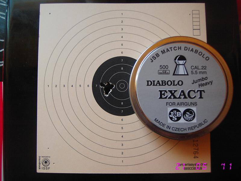

Re: PCP para BR y precisión
Hola compañero :
Has preguntado por la mejor y yo te digo cual es para lo que dices que pretendes hacer con ella :
https://www.spam.com/articulo/04 ... state.html
No es por decirlo. La he tenido en cal. 5,5 y probado en 4,5. Es una carabina que pesa bastante pero para tirar apoyado no hay otra igual en precisión. Puedes ajustar la velocidad del balín metro a metro hasta dar con la relación perfecta balín/velocidad.
La mía del 5,5 hacía esto a 60m :
