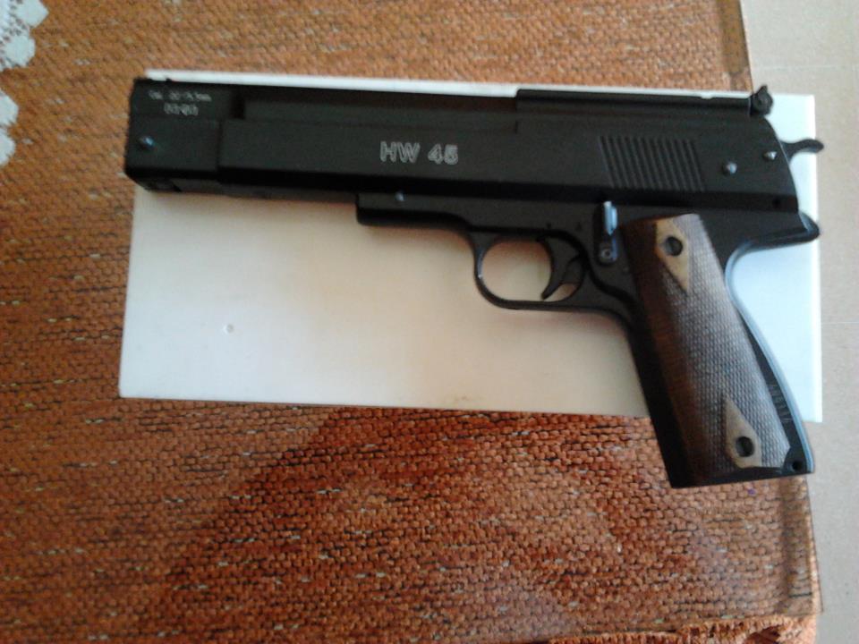

Tengo una HW-45 en calibre 4,5 y la duda de si es posible cambiar el cañón y montar otro de 5,5 mm.
¿Alguien lo ha hecho? En principio, no parece complicado, pero no quiero arriesgarme a comprarlo sin estar seguro.
Por cierto, revisando papeles, vi que la pistola es de 1992. ¡Tiene 20 años y tira como el primer día!

Yo tengo una en 5,5 y me encanta. Alguna vez he pensado en comprar el cañón de 4,5 para poder tirar con ambos calibres...
Por lo que he leído en diversos foros (y la observación de la pistola parece confirmarlo), basta con aflojar los dos tornillos que fijan el cañón a la "corredera", retirar el cañón, poner el otro y volver a apretar... la única duda que tengo es si la junta entre la cámara de potencia y el cañón es la misma para ambos calibres o hay que cambiarla.

Según algunos foros ingleses, es posible y fácil.
http://www.airgunbbs.com/showthread.php?32355-HW45-Barrel-Change
Y el cañón sale por unos 40 euros, aunque parece que no hay stock (al menos en esta tienda).
http://www.gunspares.co.uk/shopdisplayproducts.asp?id=24564&cat=HW45
Si lo encuentro en otra, lo compraré y ya os diré que tal funciona.

Mi hw-45 es del 5,5 veo una buena idea eso del cambio del cañon, en 4,5 debe de ir con bastante más de potencia, es muy buena pistola.

Potencia, no creo que ganes... el balín tendrá mayor velocidad, pero pesa menos, o sea que te quedas lo comido por lo servido.
De hecho, tirando a una cierta distancia, el calibre 5,5 conserva la potencia mejor que el 4,5...
Yo, más que nada, haría el cambio de cañón de 5,5 a 4,5 para comprobar si la precisión es la misma y por si algún día me da por federarme y competir (lo dudo, pero nunca se sabe...).
