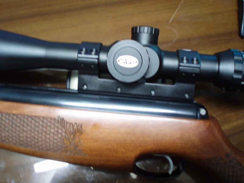

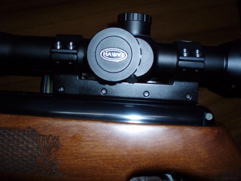

Haber si es esto lo que preguntas
Las monturas o anillas van directamente puestas en el rail de 11 mm ranurado encima de la camara de potencia

Gracias por las fotos Kinacas , joder como se nota que soy cazador , los rifles siempre llevan unas regletas o bases , yo pensaba que esta carabina le vendría bien una regleta, pero todo aclarado,un problema tengo mi visor es un zos 30x40x60 ¡¡NO ME CABE EN NINGUNA MONTURA MONO¡¡ que hago ¿le pongo con sus anillas ? parecen fuertes pero no se de esto vosotros sabeís mas que yo espero vuestro consejo.

oye ponos unas fotos de esas bases para ver lo que son ....gracias

En este enlace
https://www.blackrecon.com/sports_match.html
Tienes distintos modelos de monturas y anillas, busca la que necesites segun la altura de la campana y diametro del tubo del visor
Si montas un visor de campana muy grande (60) y largo puede que tengas algunas dificultades en introducir el balin en el puerto de carga

Una montura adecuada para ese zos te va a costar casi tanto como el zos. Necesitas que sean muy altas y además que estén separadas las columnas. Tienes de la marca sportsmatch. La puedes encontrar en armería mateo o bien en ebay.

No hay que ser tan pesimista ó es que compráis los Zos muy baratos.
La montura SPORTSMATCH HOP40C 30mm, alta para campana 56mm, cuesta 69 euros portes incluidos al dia de hoy puesta en casa (yo no encuentro Zos a ese precio).
Tienes que tener en cuenta que tu carabina esta potenciada a FAC por lo tanto el impacto del muelle y el retroceso es superior.
Las anillas y la carabina no las vas a romper, el visor exteriormente tampoco pero la reticula interior casi seguro que si.
La diferencia entre anillas y montura monopieza es que las anillas tienen como base de sujeción aproximadamente unos 20 mm. cada una y la monopieza unos 120 mm. Hay mayor sujeción y menos posibilidades de que se mueva, además de absorber mejor el impacto en toda la montura y no repercutir tan directamente en el visor.
Así que tú decidirás por anillas ó las Monopieza

La montura SPORTSMATCH HOP40C llega hasta 56 mm de campana, aqui se busca de 60 mm. En el sitio que dices solo hay una de dos piezas extra alta que sirva para más de 50 mm. Llevo buscando tiempo por seo lo se.

Perdona alconerosinh tal vez estes confundido. Efectivamente he dicho que es para campana de 56 ademas añado que tiene 21 de altura y 120 de largo pero creo que no he dicho donde se encuentra la montura, mas bien por no hacer publicidad de las tiendas.
?Cuanto tiempo le garantizas a chelin12 que le va a durar el chinoZos con unas anillas? en una resortera potenciada a Fac, usandola mormalmente para fiel target y que no este guardada en el armero.
Además añadir que la TX200 no tiene carrillera en la culata y posiblemente con unas anillas o montura súper altas la visión de ojo quede por bajo de la visión del visor y tenga que disparar con la cara en alto o muy ligeramente apoyada en la culata.

Aclaro: no he dicho que ponga anillas, digo que la montura que recomiendas no se adecua para el tamaño de la campana y que la que sirve es cara. Solo eso.
Re: Primeras impresiones sobre la tx 200 mk3 4.5 p.fac
al final no me aclaro ¿cual montura monopieza me vale? , hoy he puesto el zos con sus anillas para ver como metia el balin y me apañaba sin problemas , pero sigo buscando y pienso que kinacas tiene razón han de ser monopieza ahora ayudarme compañeros a encontrarlas,
