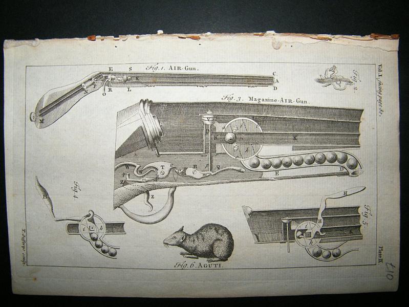

A color, aunque la inicial es en blanco y negro, las figuras 13 y 14 muestran el funcionamiento de la llave de repetición
Luego el Girandoni, ni fue un rifle usado en ningún conflicto, ni fue un avance tecnológico único, ni fue el empleado en la expedición Lewis y Clark al pacifico.

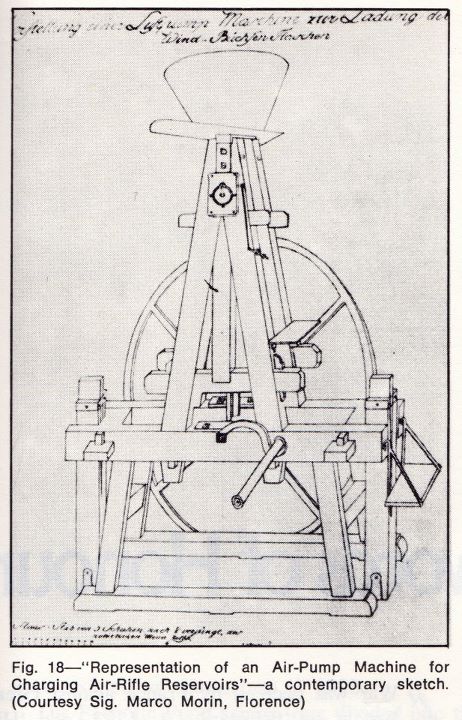

Lo que si hay aparte de Beeman son fotos de la maquina que si se usaba, si tenemos en cuenta que a cada rifle se le entregaba una bomba y al menos otro deposito, en el campamento Girandoni habia colocado una maquina en la que la propia bomba del soldado se encajaba y con menor esfuerzo llenaba en pocos minutos el rifle.
Como???? Así! Atento a la maquina replica como introduce en la parte superior la botella a llenar. El recipiente que contiene la botella proteje y disipa en caso de explosión, y se llena de agua para evitar que se caliente. Las bolas de plomo son para mantener el movimiento y velocidad a ritmo constante y reducir el esfuerzo.
Y el motor es sorprendente que sea una simple bomba de dotación ingeniosamente aprovechada, y aqui aun andamos lloriqueando a ver como conseguir un compresor...
