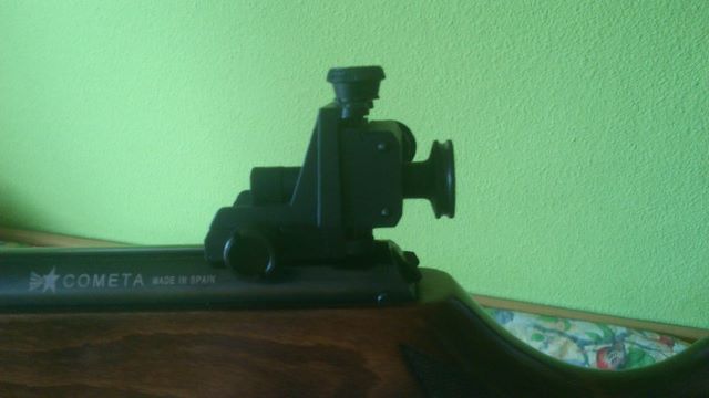

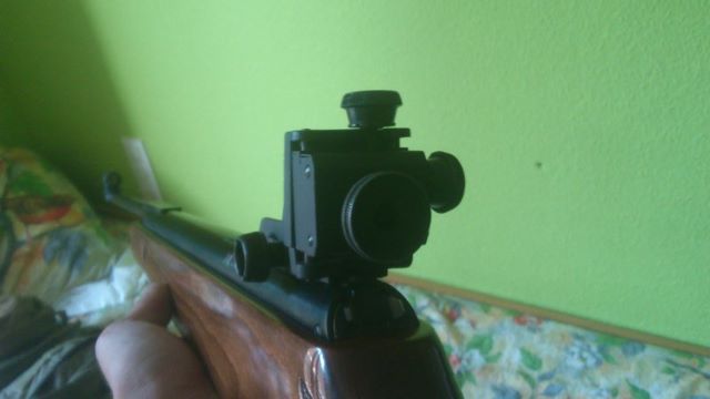

Para que lo veas mas claro, Cometa Fenix 400 cal. 4.5 preparada por mi amigo Kansas y disparada por el comprador que se la ha quedado. 10 disparos a 50 m. a Diana con quizas un poco exceso de potencia sobre unos 18 julios y resultado. Juzga tu mismo.
Hola quiero q me den su opinion respecto a cual version de cometa es mas precisa,solo me interesa saber 50
RESULTADO DE LA PREPARACION
Hola quiero q me den su opinion respecto a cual version de cometa es mas precisa,solo me interesa saber 51
VISTA LATERAL DEL DIOPTER
Hola quiero q me den su opinion respecto a cual version de cometa es mas precisa,solo me interesa saber 52
VISTA FRONTAL DE DIOPTER

elkuko escribió:Para que lo veas mas claro, Cometa Fenix 400 cal. 4.5 preparada por mi amigo Kansas y disparada por el comprador que se la ha quedado. 10 disparos a 50 m. a Diana con quizas un poco exceso de potencia sobre unos 18 julios y resultado. Juzga tu mismo.
Vaya vaya, veo reconocida mi carabina en esas fotos que hice nada mas probarla con el diopter jejejeje
Sobre tu pregunta de si la Cometa 300 o 400 no te puedo decir, porque yo solo tengo la 400 que le compre al compañero, y sobre esta si que puedo hablar.
Tal vez como dice lleva un ligero "exceso" de potencia, pero sabiendo compensarlo no da ningún problema. Eso si, el otro día haciendo una tirada de 10m el balín entro, reboto el recogebalines y me paso a escasos cm de la geta jejejeje. A lo mejor la opción de cambiarle el muelle tampoco es mala.

¿Qué diópter lleva esa 400? ¿se instala fácil? :birra^:
