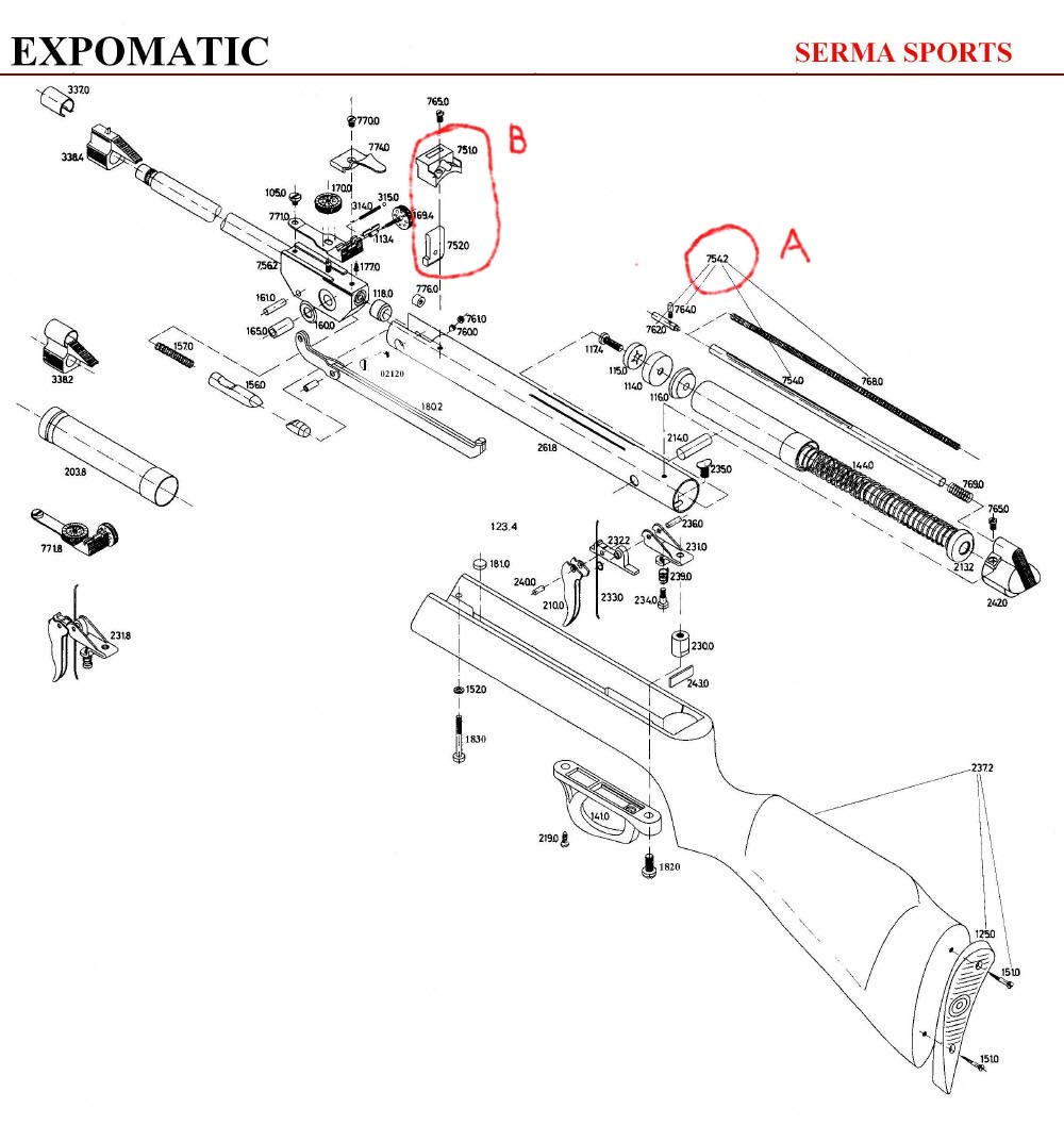

Buenas tardes,compañeros,quisiera preguntar sobre la expomatic 2000,a quien la tenga o halla tenido.Que pieza sujeta la pastilla de carga para que se quede arriba?Con el piston en la mano,veo que el sello no lleva tornillo,es como si encajara a presion,es asi?

a que te refieres al "grupo A" o al "grupo"

Buenas noches,me refiero al b,que pieza hace que quede levantada hasta que al cerrar el cañon la aguante.Y la otra pregunta recuerdo es como va el sello en el piston,a presion,o es un tornillo grande,el caso es que no le veo ranura para el destornillador.

Hola, en cuanto al piston si debe llevar un tornillo en el centro, ademas de un adapador de plastico duro y sospecho que un sello moderno. La cabeza de ese tornillo de color negro junto al adaptador deben ocultar las estrias, por cierto es de estrella. Si no lo encuentras prueba a limpiar dicha cabeza de piston con un desengrasante, seguro que lo descubres. Suele pasar, que las grasas que se utilizaban entonces esten cristalizadas en negro y oculten dicho tornillo. Respecto a la otra cuestion no acabo de entenderte. Si puedes, explica cual es el problema. Un saludo

josegun escribió:Buenas noches,me refiero al b,que pieza hace que quede levantada hasta que al cerrar el cañon la aguante.Y la otra pregunta recuerdo es como va el sello en el piston,a presion,o es un tornillo grande,el caso es que no le veo ranura para el destornillador.
Esta pieza a la que te refieres es levantada por la pieza 1560 de la báscula del cañon para que pase el balín a la "recámara".
En el despiece el sello parece de los antiguos de cuero, pero por lo que cuentas quizás hay algun modelo con el pistón para sello sintetico sin necesidad de adaptador... como te dice el compañero limpialo bien y a ver si aparece tornillo.

Buenas tardes compañeros,disculparme por el retraso en deciros algo,mi razon es que mi ordenador se estropeo y no quiso encender mas,ahora tengo un provisional.Como dice hornet,el piston mio de la expomatic 2000 es igual que el de el,sello de plastico y sin tornillo.Deduzco que puede ir a presion,pero de todas formas cualquier comentario mas al respecto vendra bien.Lo de la forma de retener la pastilla de carga,creo que es una goma redonda que va encajada el la salida de la camara,la vi caer al desmontarla,suerte que me di cuenta.Gracias por los comentarios.
