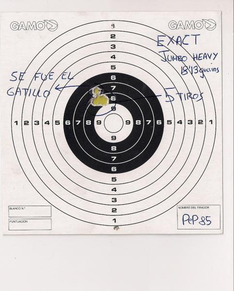

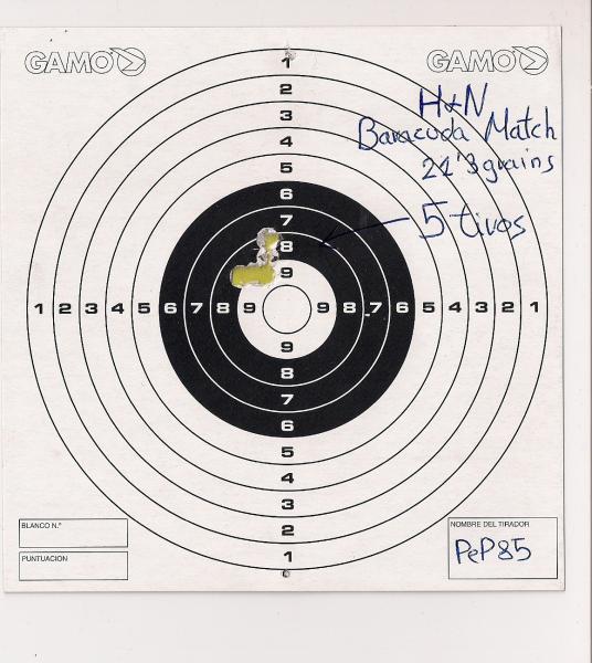

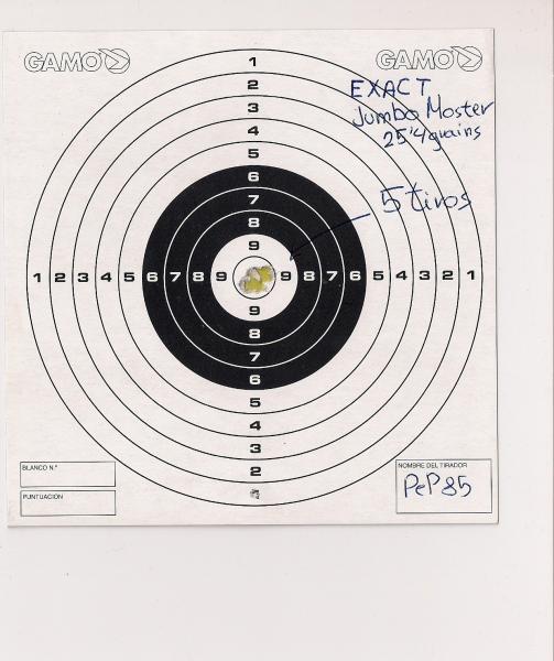

Hola hoy en casa e probado haber como se portaba mi turca con los siguientes balines: cometa exact jumbo heavy 18.15grains, cometa exact jumbo moster 25.4grains y H&N baracuda match 21.3 grains. La distancia que disponia en casa para hacer la prueba era 25metros,el visor gamo 4x16x50, punto apoyo dos sillas una para sentarme y otra para apollar la carabina (sobre el respaldo la silla). Potencia regulada: pues no se la aguja fina y a tope rosca(fullpower), el resultado creo que es bueno ja que con un apollo mejor y un visor de mas aumentos se podria mejorar algo, que opinais va mal,bien,muy bien, o lo normal en las at44? fotos a 25m:
Hola hoy en casa e probado haber como se portaba mi turca con los siguientes balines: cometa exact jumbo 00
en esta hay un disparo que se me fue, el gatillo se me disparo antes de lo previsto
Hola hoy en casa e probado haber como se portaba mi turca con los siguientes balines: cometa exact jumbo 01
Hola hoy en casa e probado haber como se portaba mi turca con los siguientes balines: cometa exact jumbo 02

buena agrupacion,tienes que comprobar que tipo o marca de balin le va mejor,a la mia solo le gustan los JSB esact king

Compañero, casi con cualquier pcp esas agrupaciones son de lo mas normal tirando dentro y bien apollado.
