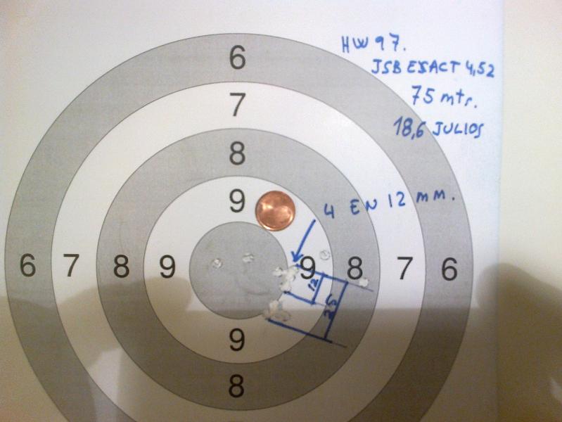

Hola.
El 5,5 para plinkear me gusta mucho pero si se trata de competir sin duda 4,5 para cualquier distancia.
Tiene menos parabola, el tiro es más tenso.
La diana es en exterior posición tumbado con apoyo de la carabina en un saco de dormir.

¡ EXCELENTE DIANA COMPAÑERO !
Y mas para una resortera. No todo el mundo hace eso ni con un pcp.

muy buenos tiros!! veras en cuanto al calibre yo prefiero el 5.5 creo que es el calibre perfecto lo tiene todo : potencia y precision
