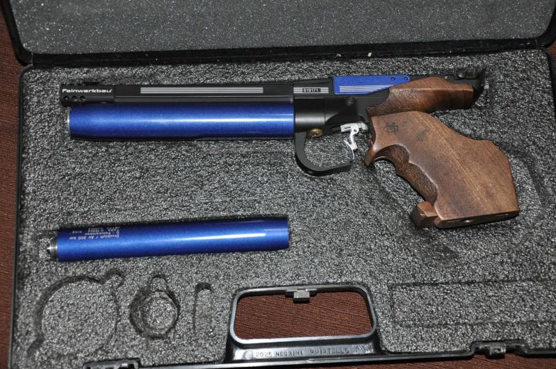

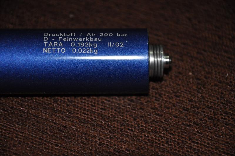

Bueno pues pondre unas fotos
Tal como dice el anunciado mi pregunta es simple, tengo una P-34 y la bomba que utilizo falleció en acto 130
Tal como dice el anunciado mi pregunta es simple, tengo una P-34 y la bomba que utilizo falleció en acto 131

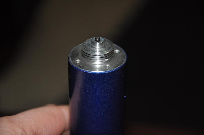

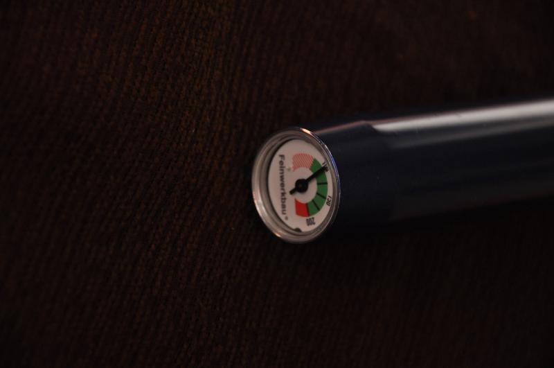

Mensajepor BudaFeliz » 02 Ene 2012 18:50
Otra mas
Tal como dice el anunciado mi pregunta es simple, tengo una P-34 y la bomba que utilizo falleció en acto 140
Tal como dice el anunciado mi pregunta es simple, tengo una P-34 y la bomba que utilizo falleció en acto 141

FENRIS escribió:Que tal.
BudaFeliz, en las fotos de tu cilindro como suponía no pone en ningún lugar nada de CO2. Druckluft / Air son las palabras en alemán e inglés que significan "aire". En realidad, "luft" es aire en alemán y "druckluft" es aire comprimido, se ve que por falta de espacio en inglés ponen sólamente "air" en lugar de "compressed air". Lo mismo te ha confundido la indicación II/02 que viene en la botella, lo cual según la nomenclatura que utilizan en Feinwerkbau significa que está fabricada en el 2º trimestre del año 2.002. Las botellas y válvulas de aire y CO2 tienen una construcción diferente y adecuada al uso de uno u otro.
Salu2. :pists:
Pues tienes mas razon que un santo, este signo es el que me confundio II/O2. Que zoquete que soy :lol: , mire el cilindro y la indicacion O2 ya lo di por zanjado.No tengo remedio
