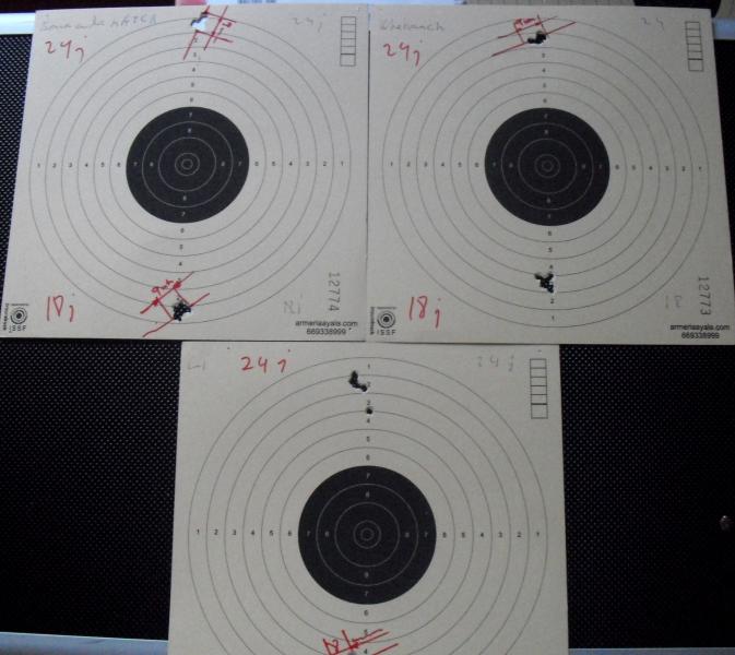

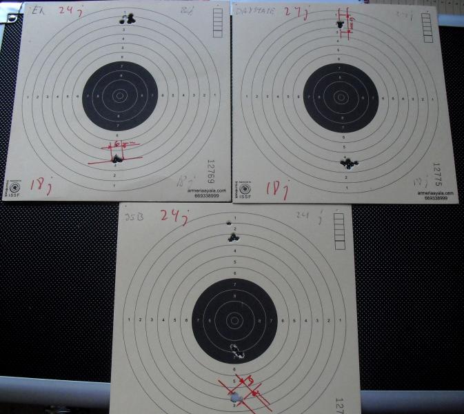

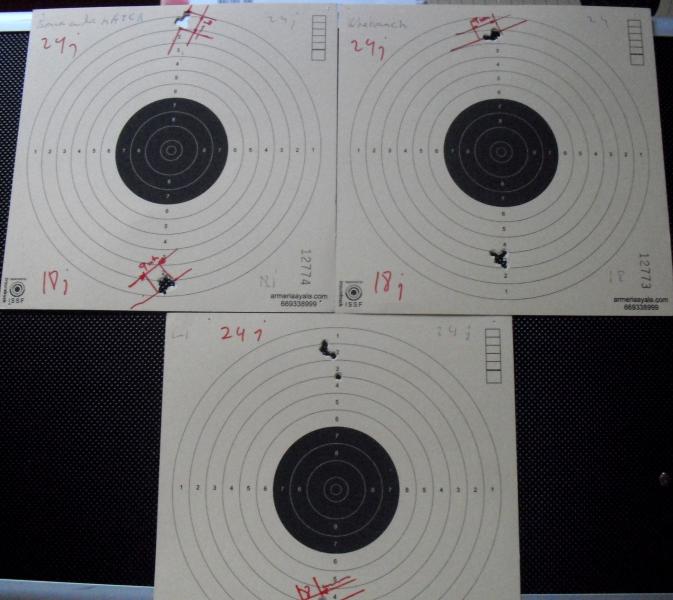

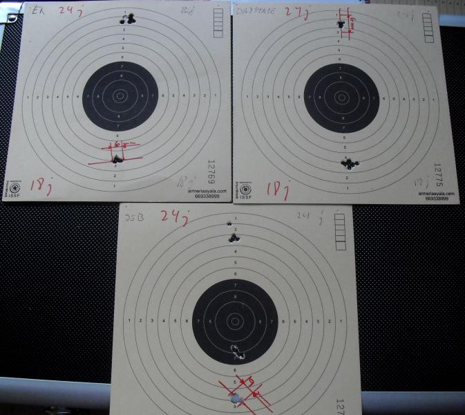

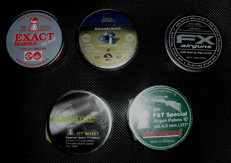

Ultimando las pruabas de balines

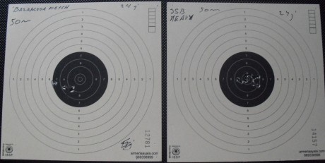

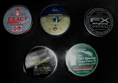

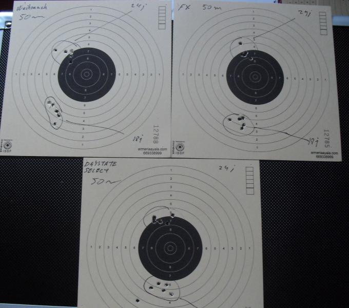

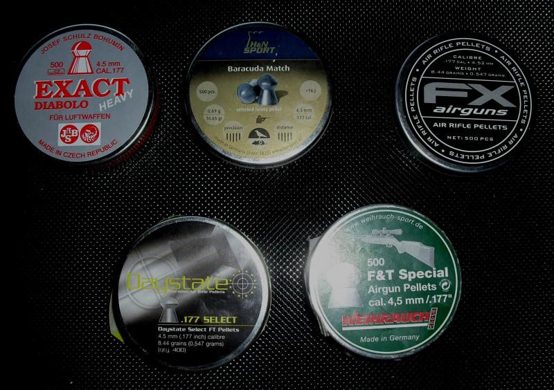

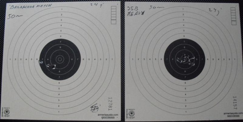

Ahora que la MK4 lleva cerca de los 1000 disparos y ya se van puliendo y ajustando mejor las piezas internas ya empieza la máquina a mostrar su verdadero potencial. He estado esta tarde tirando a 50m y consiguiendo muy buenos blancos y agrupaciones con distintos balines incluso sin dejar de joder el ascua un puñetero viento lateral racheado.
Tras testear bastantes tipos de balines, tanto en agrupaciones a diferentes distancias como en función de las cronografías que me daban, mis conclusiones respecto a las Carabinas Daystate con sistema MTC y cal. 4,5 son las siguientes :
Para corta-media distancia ( hasta los 30 m ) los balines que mejor le van son el FX, el Daystate Select y el Weihrauch FT.
Tirando a 18 julios de potencia consiguen monoagujeros de entre 6 y 8 milímetros y unos 105 disparos por carga de aire, entre los 230 Bar y los 115 Bar.

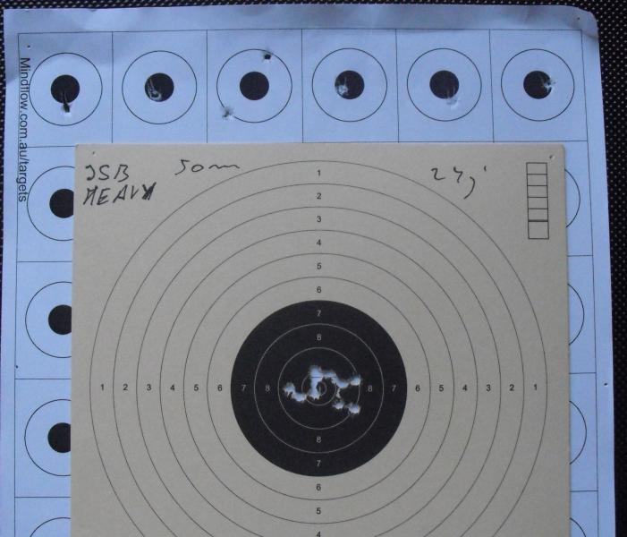

Para Larga distancia ( a partir de los 50 m ) los que mejor le van son el JSB y el HN Barracuda Match ( Con Viento ). En ausencia de este el FX y el Daystate Select agrupan igual de bien que los dos anteriores.
Tirando a 24 julios de potencia consiguen monoagujero ( o casi casi ) todos ellos y sacan unos 80 disparos buenos por carga de aire.
Para muy larga distancia ( 100 m ) me faltan pruebas por hacer cuando el viento lo permita. De momento, y en contra de lo esperado, el Weihrauch FT consigió meter 10 de 10 en un círculo del diametro de una caja de balines, pero creo que el FX y el Daystate select harán tan buen o mejor papel que este. Estos tres balines tienen mucha menos caida a esta distancia que el JSB y que el Barracuda y dan incluso mejores agrupaciones tirándolos a 24j.
A ver si puedo conseguir una cajita de balines Air Arms cal. 4,52 ya que me los han recomendado mucho, pero no he podido probarlos aun. Es el único que me queda pendiente de probar.
Os pongo algunas fotos de dianas a 25m y 50m y de los balines usados.
Las "moscas" fueron realizadas a 50m con JSB Heavy y viento racheado. La parte central de la mosca mide 1 cm de diametro.

Dianas a 50m con viento lateral racheado.
