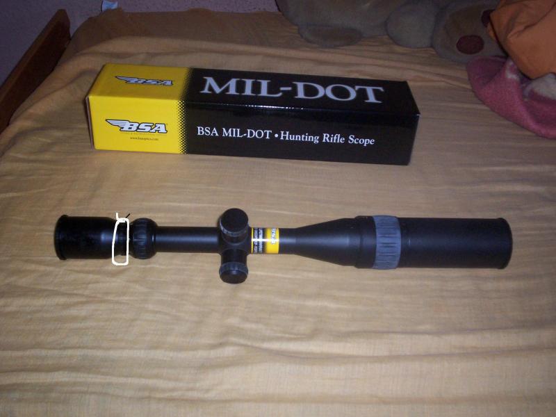

hola tengo un visor 6-24x50AO con IR pero al cambiar del aumento 22 la 24 es como si se moviese la reticula ¿que le pasa?

comprueba que el anillo trasero este apretado, si esta apretado y lo sigue haciendo es que hay algo suelto por ahi dentro

gracias pero como se hace eso pero solo pasa eso cuando el ajuste optico no esta bien ajustado

todos los visores en el ocular (la parte trasera) tienen un anillo que lo aflojas con la mano para poder mover el ocular y asi adaptarlo a las diotrias de tu ojo,es decir que al mirar por el visor ves tanto la reticula (la cruz)como el blanco al que apuntas nitido,pues una vez hecho esto debes apretar el anillo de nuevo para que el ocular no se mueva,enlos visores de mala de mala calidad este problema es mas frecuente que en uno de calidad

pero el anillo de enfoque del ocular¿?

¡solucionado! :birra^: solo es un efecto optico he probado apuntando por la vetana regulando el AO y no me pasa
