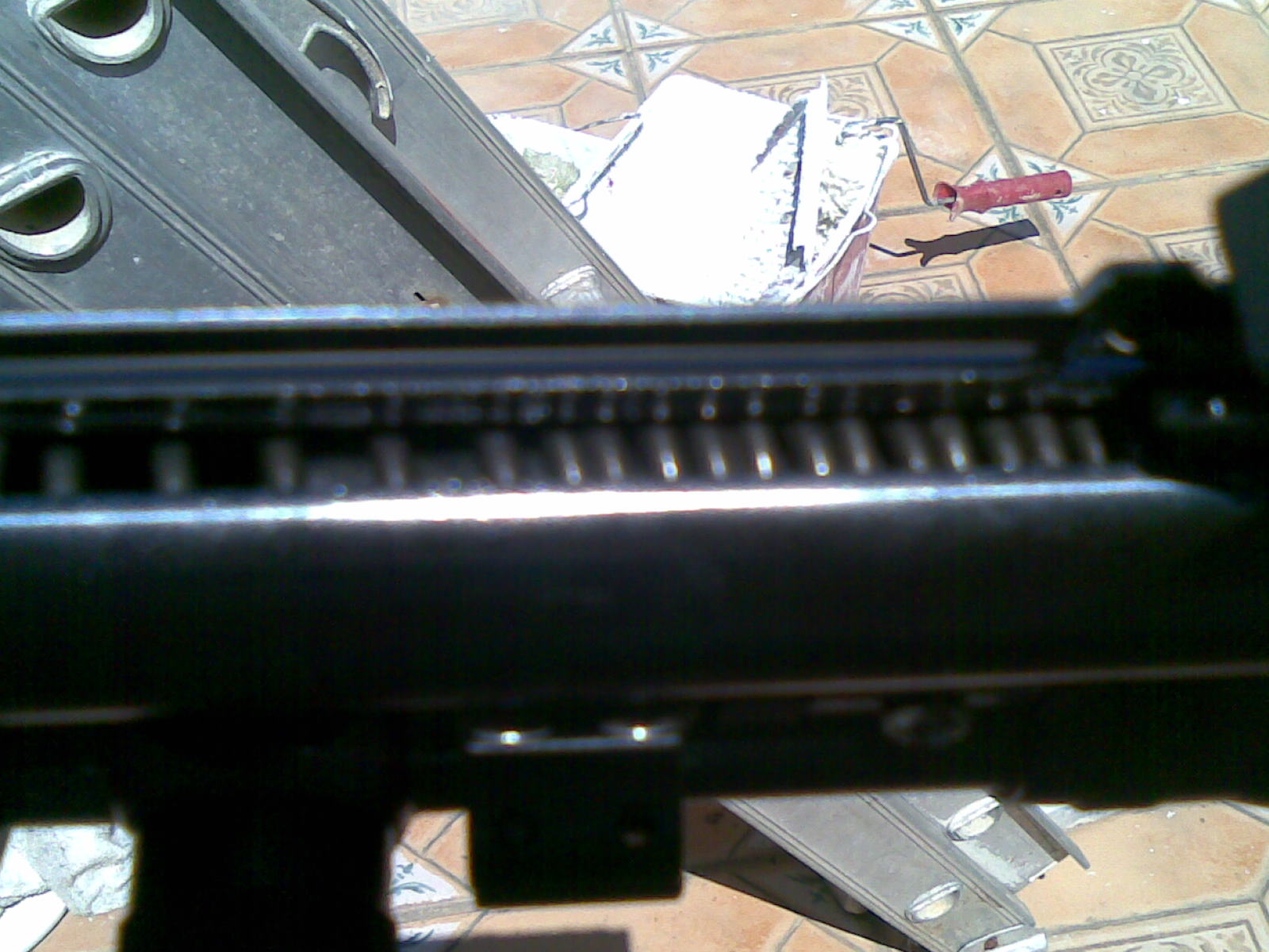

es normal, o suele pasar que si haces mas o menos 5000 disparos en 5 meses se parta un muelle? supongo que no, a alguien le ha pasado
es normal, o suele pasar que si haces mas o menos 5000 disparos en 5 meses se parta un muelle? supongo 00

La rotura del muelle puede pasar con 500 disparos, con 2000, con 5000.....o nunca. Eso va como va. Y no és un incidente extraordinario ni importa en cuantos meses hagas los 5000 disparos.
De todas formas después de 5000 disparos seguramente ya convenía un cambio de muelle. Me refiero a que van perdiendo potencia y si quieres seguir disfrutando de los 20-22 julios de energía, ya tocaba un cambio. Aunque los muelles que monta Gamo tienen fama de duraderos, 5000 disparos.....ya són disparos, ya :cow:

ok gracias, era por saber si era normal o muy raro, y la verdad es que ahora me gustaba mas como iba, pero bueno, muelle nuevo y a rodarla, a lo mejor aprobecho para encamisarla y embotonarla, gracias :rifle: :rifle:
