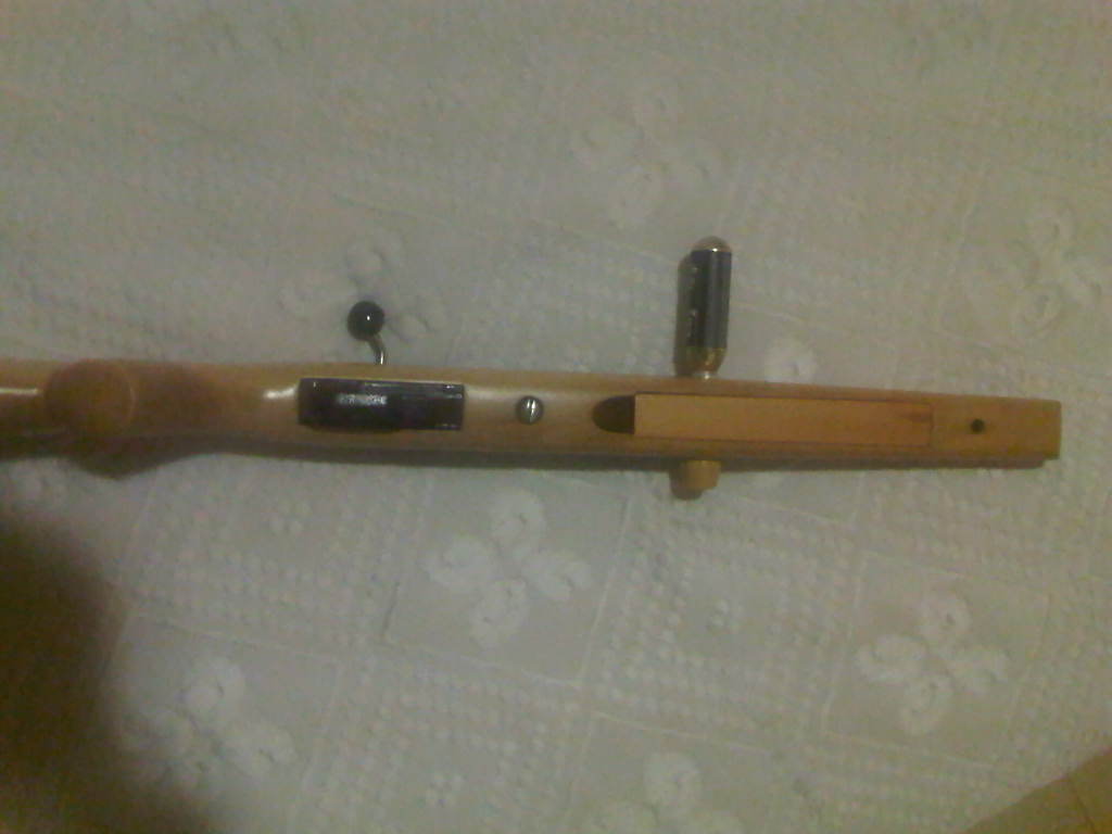

Mensajepor odracircastro » 13 Mar 2011 00:32

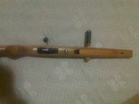

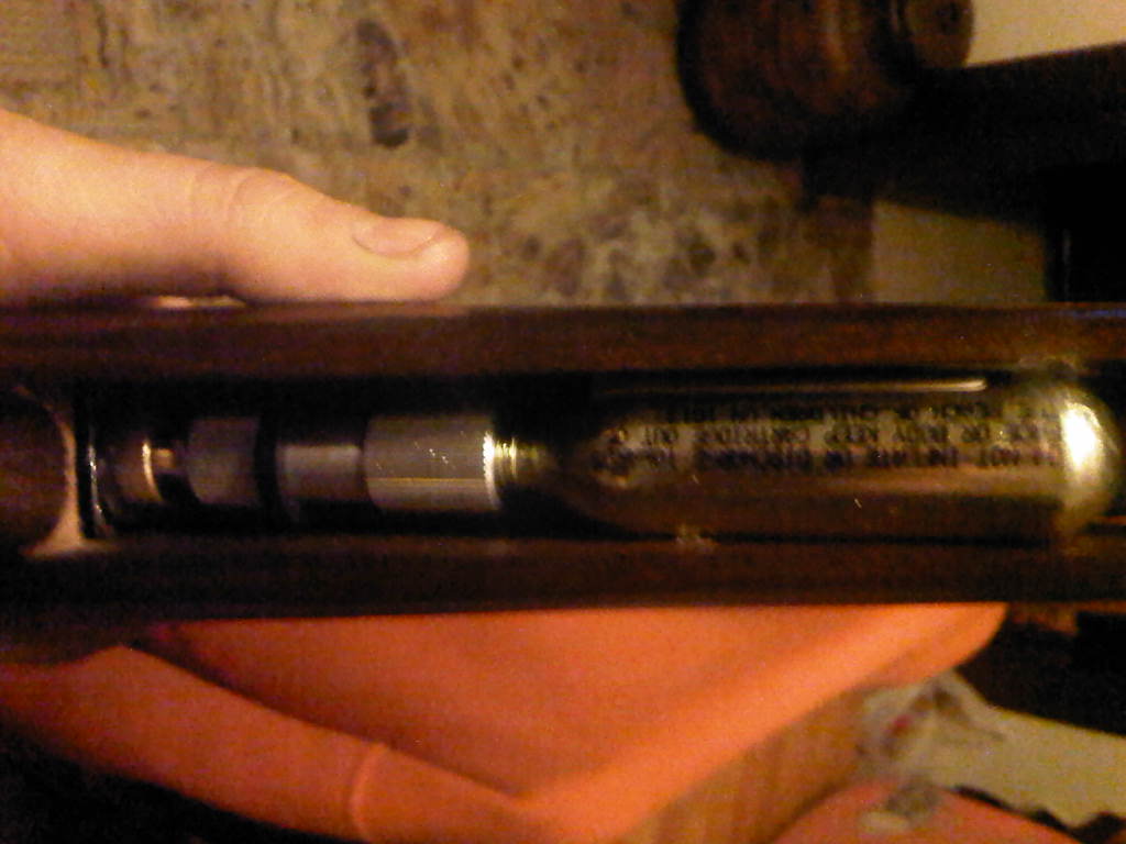

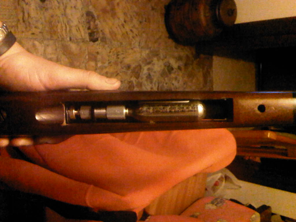

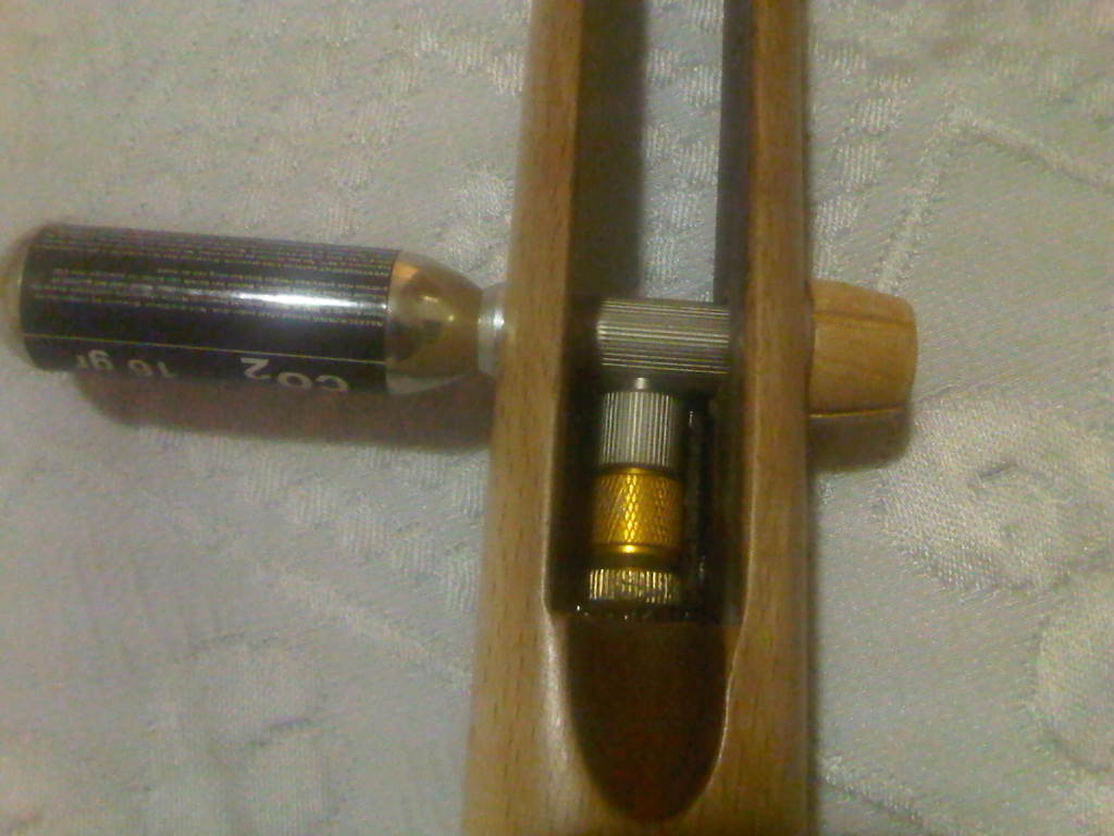

solucionado el problema del compartimento del co2,como os conte se pudrio y no consegi por ningun lado otro,la arregle con piezas de bicicletas....1-racord de bombin,1-adaptador de bombona co2 con rosca y posivilidad de regular el flujo del mismo(son adaptadores para inflar ruedas de bicis)2-toricas y fija tornillos.
La pudium rifle me la regalaron y no la pude utilizar hasta hoy,es una verdadera gozada las bombonas que le adapte son 16 gramos que son unos cuantos tiros mas que con las de 12 gramos a presion que utilizaban estos mini rifles,la presona que me regalo esta me da tambien 2 podium de bombeo desarmadas haber si soi capaz de hacer una.

Curiosamente, tengo el mismo problema que tú desde hace dos años y no he conseguido la puñetera pieza por ningún lado. Te envío un mp a ver si me explicas cómo has hecho lo expuesto en las fotos. Gracias.

Si pones unas fotos o un despiece, se puede fabricar sin problemas.

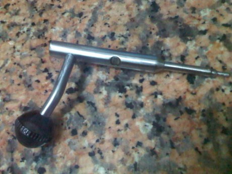

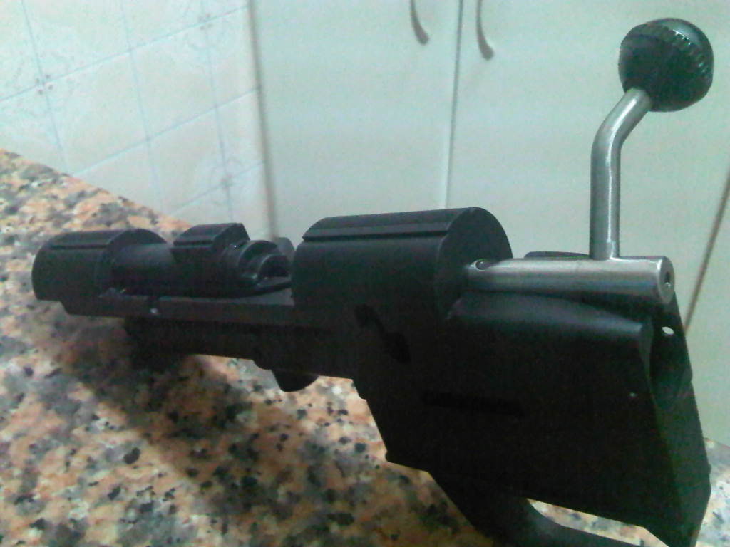

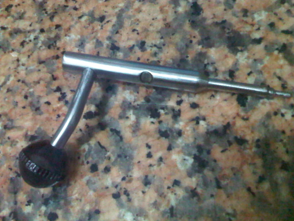

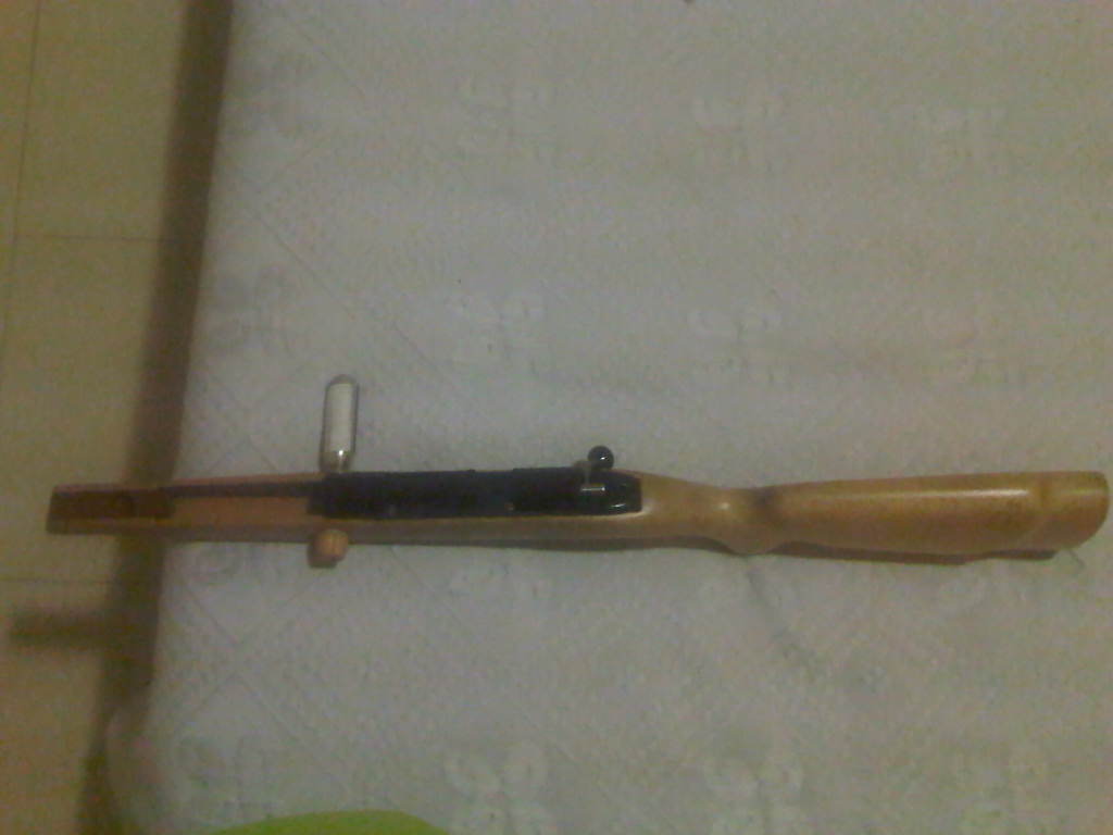

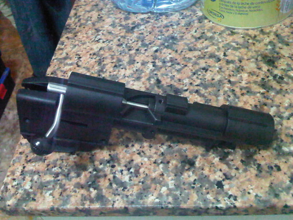

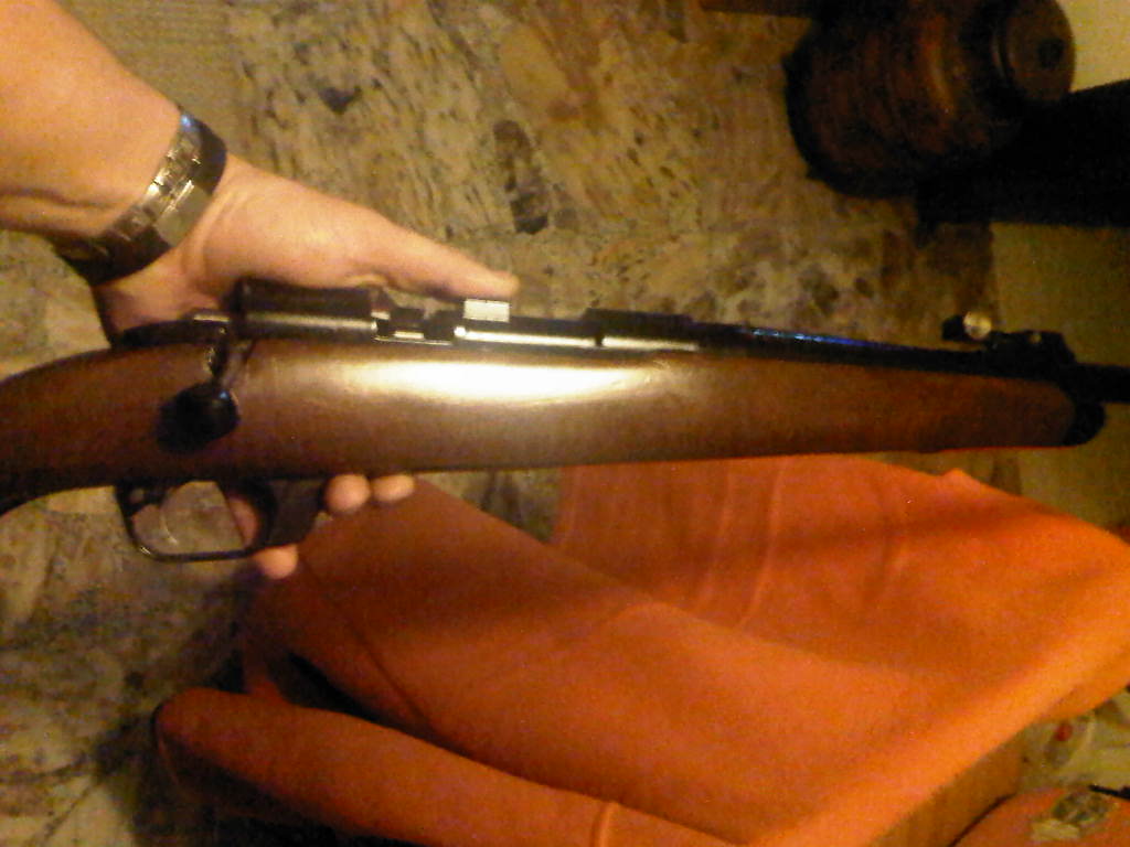

Bueno mi segunda podium en plena restauracion,a ver como me queda,restaurado el cerrojo y accion preparada para pintar.
solucionado el problema del compartimento del co2,como os conte se pudrio y no consegi por ningun lado 40
solucionado el problema del compartimento del co2,como os conte se pudrio y no consegi por ningun lado 41
solucionado el problema del compartimento del co2,como os conte se pudrio y no consegi por ningun lado 42

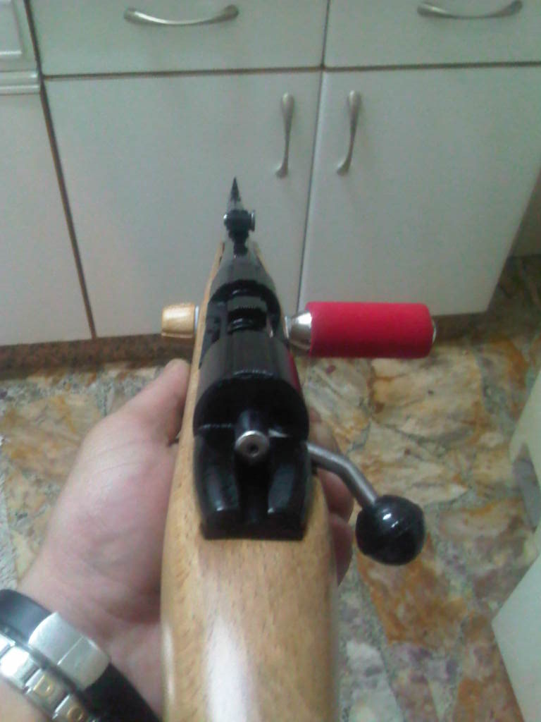

Mensajepor odracircastro » 29 Mar 2011 23:34

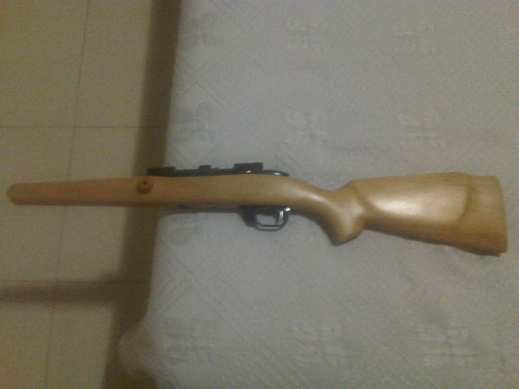

casi terminada solo me falta el cañon
solucionado el problema del compartimento del co2,como os conte se pudrio y no consegi por ningun lado 50

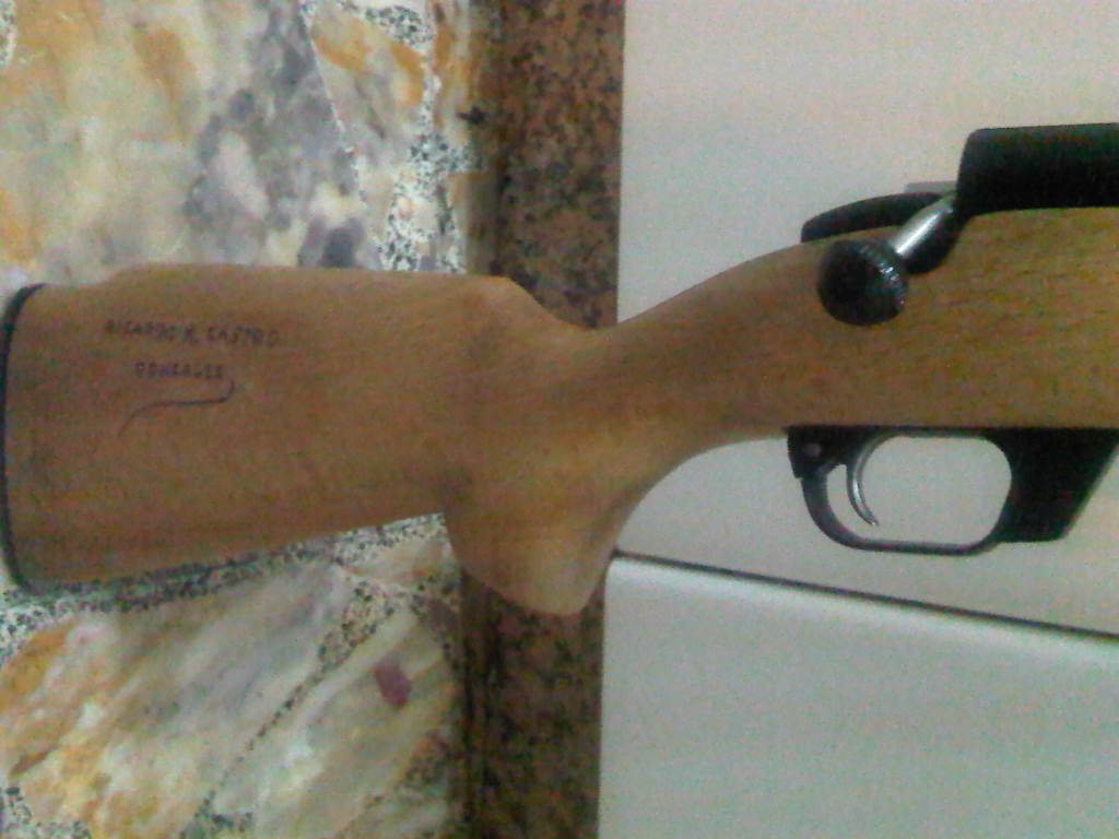

cacha y tornillos pulidos y tapa lista
solucionado el problema del compartimento del co2,como os conte se pudrio y no consegi por ningun lado 51

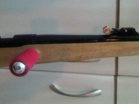

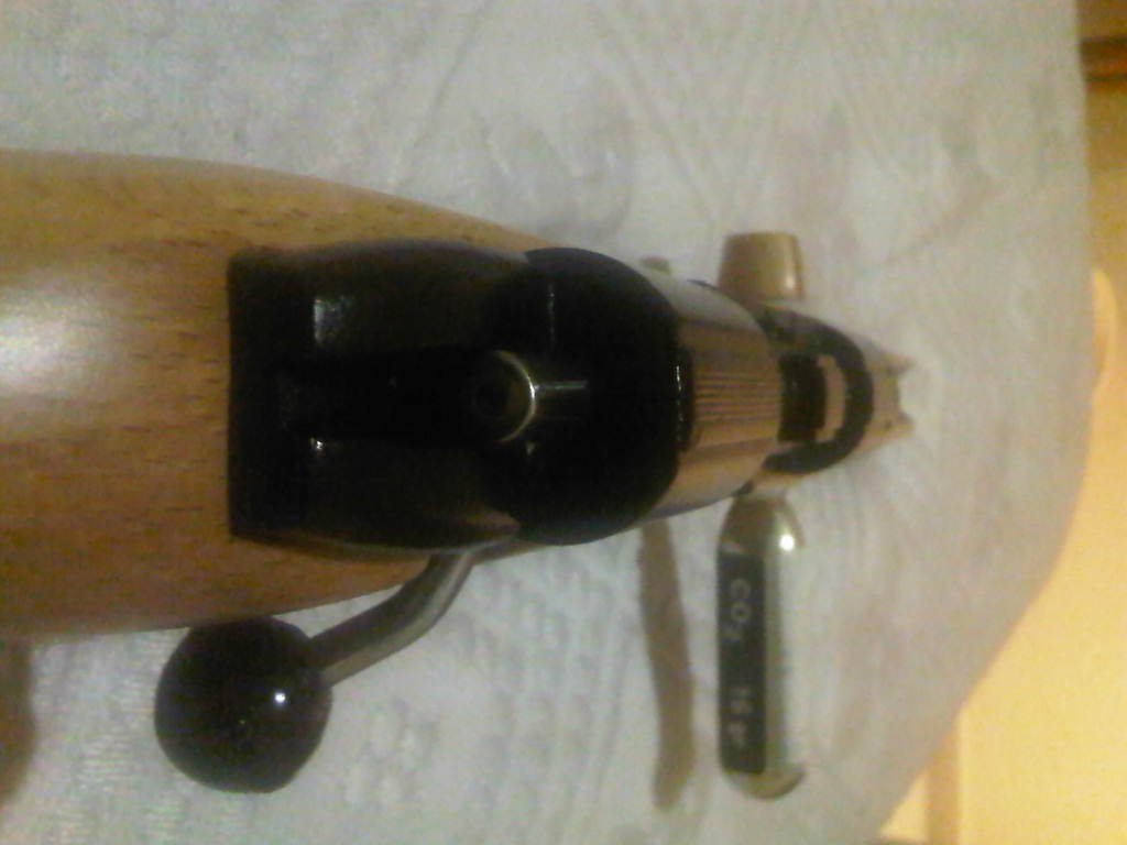

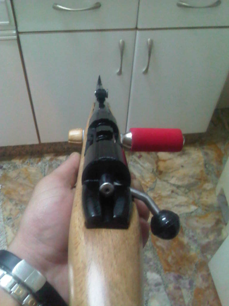

detalle sistema de co2 y perilla hecha en madera
solucionado el problema del compartimento del co2,como os conte se pudrio y no consegi por ningun lado 52
accion pintada y montada

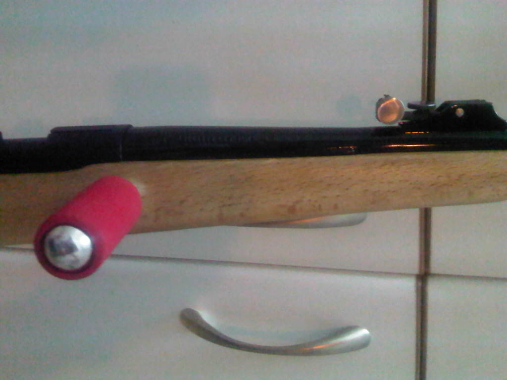

Re: podium rifle co2
Mensajepor odracircastro » 29 Mar 2011 23:41
Casi terminada.
solucionado el problema del compartimento del co2,como os conte se pudrio y no consegi por ningun lado 60
solucionado el problema del compartimento del co2,como os conte se pudrio y no consegi por ningun lado 61

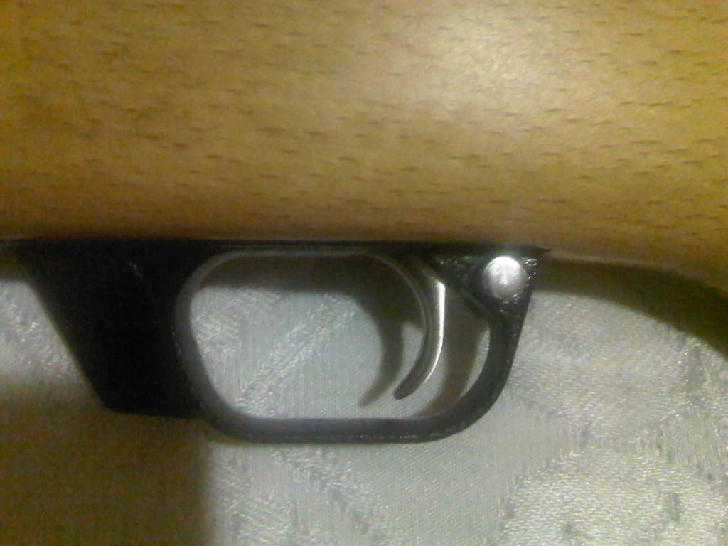

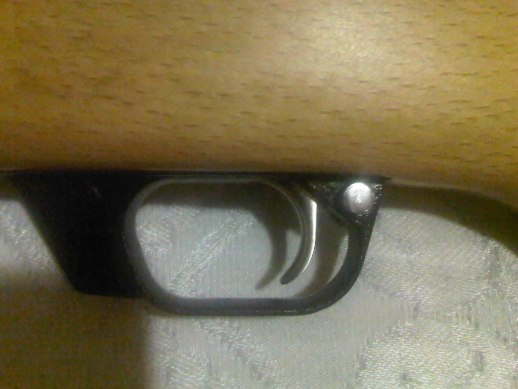

gatillo pulido y seguro pulido y aro rojo pintado
solucionado el problema del compartimento del co2,como os conte se pudrio y no consegi por ningun lado 62

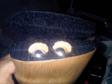

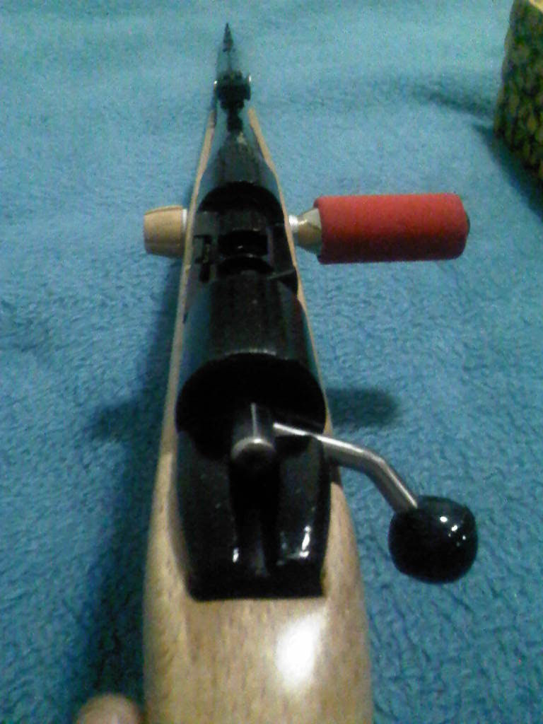

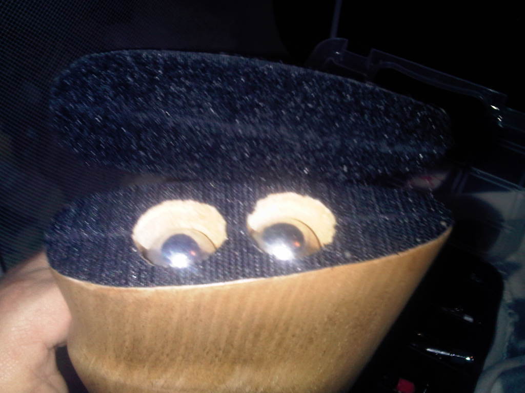

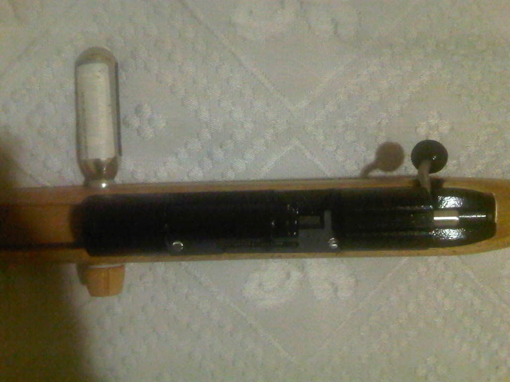

perforaciones en la culata para dos bombonas de co2
Mensajepor odracircastro » 29 Mar 2011 23:48

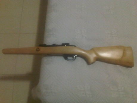

Rifle podium co2 restaurandose
solucionado el problema del compartimento del co2,como os conte se pudrio y no consegi por ningun lado 71
solucionado el problema del compartimento del co2,como os conte se pudrio y no consegi por ningun lado 72

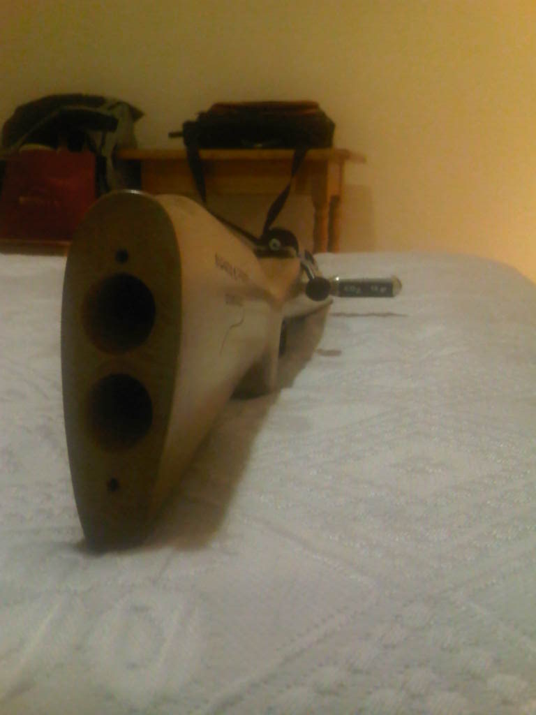

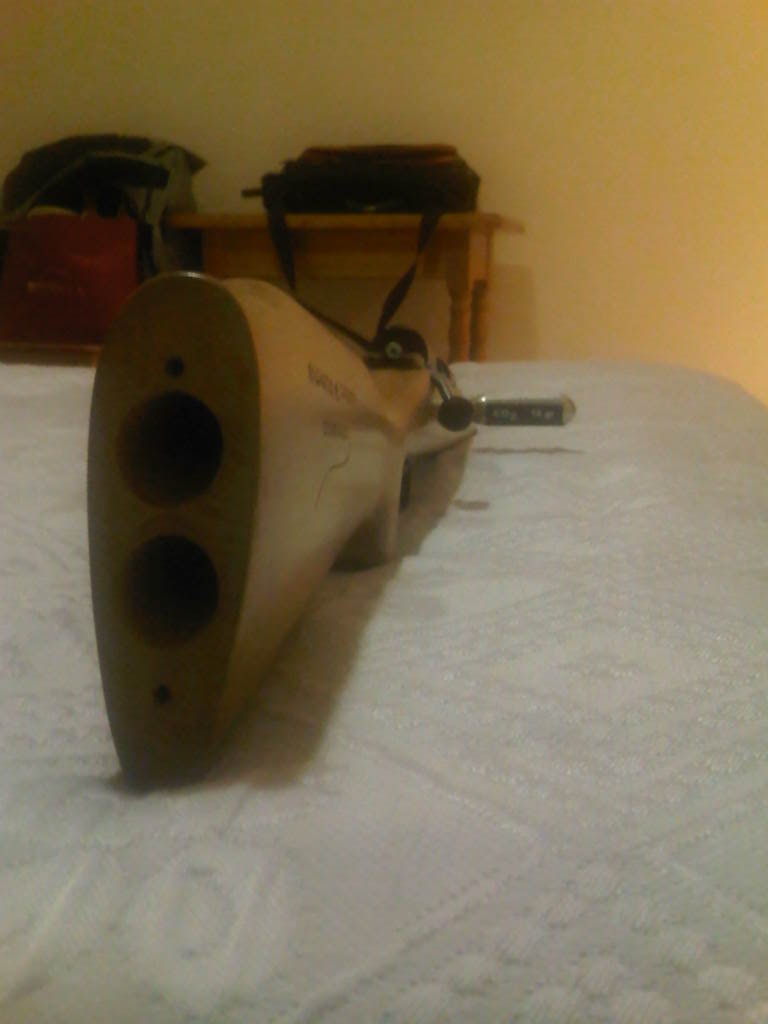

Mensajepor odracircastro » 31 Mar 2011 02:02

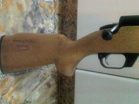

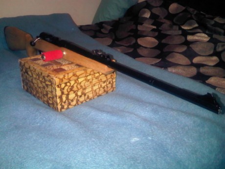

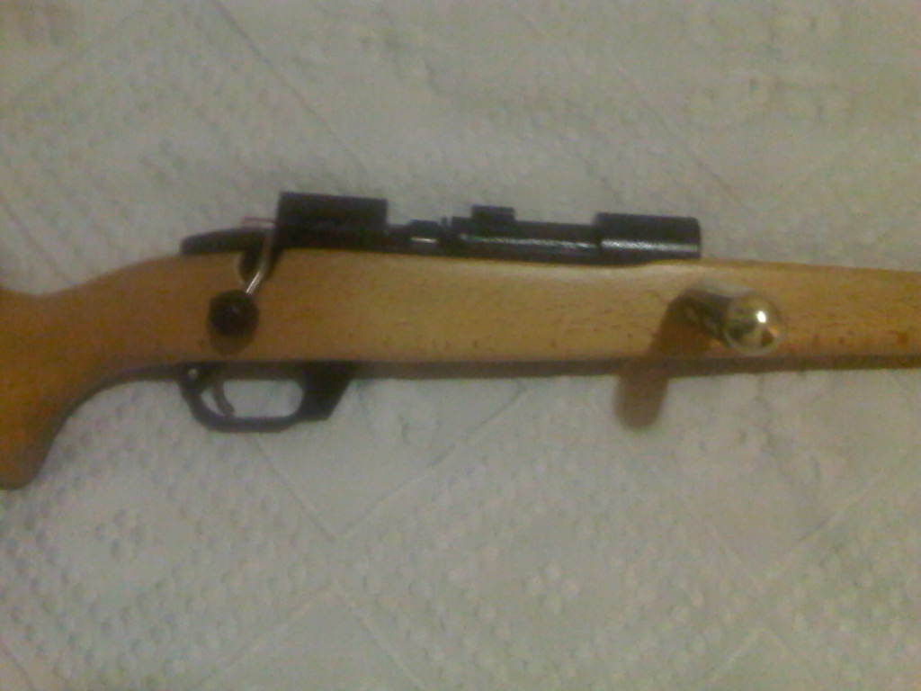

Solo falta el cañon y lista para la accion.
solucionado el problema del compartimento del co2,como os conte se pudrio y no consegi por ningun lado 80

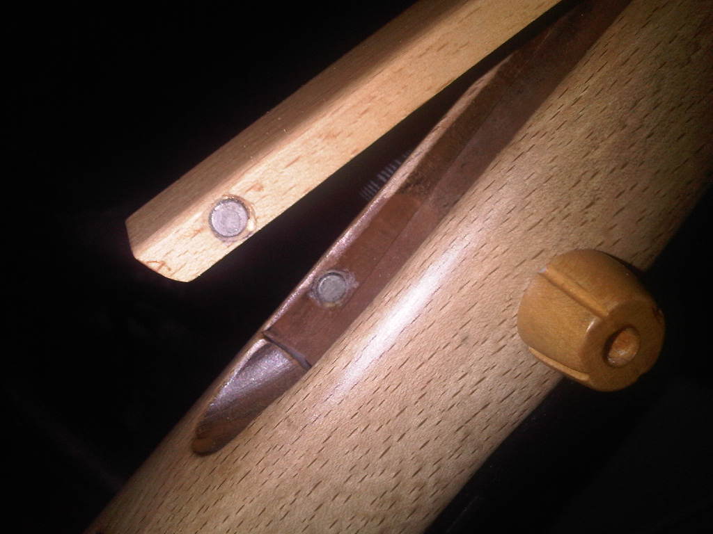

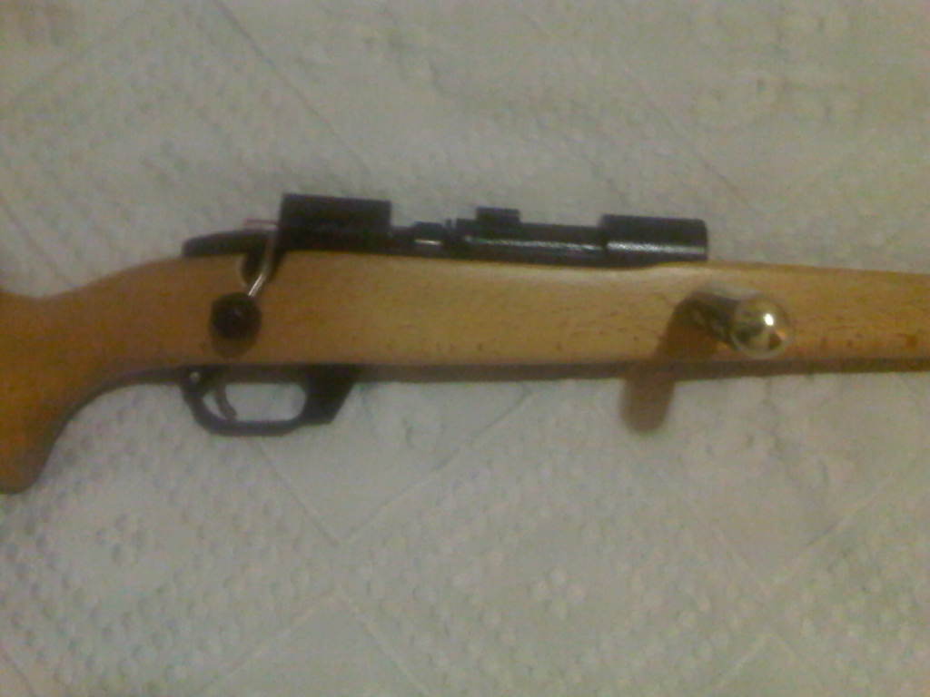

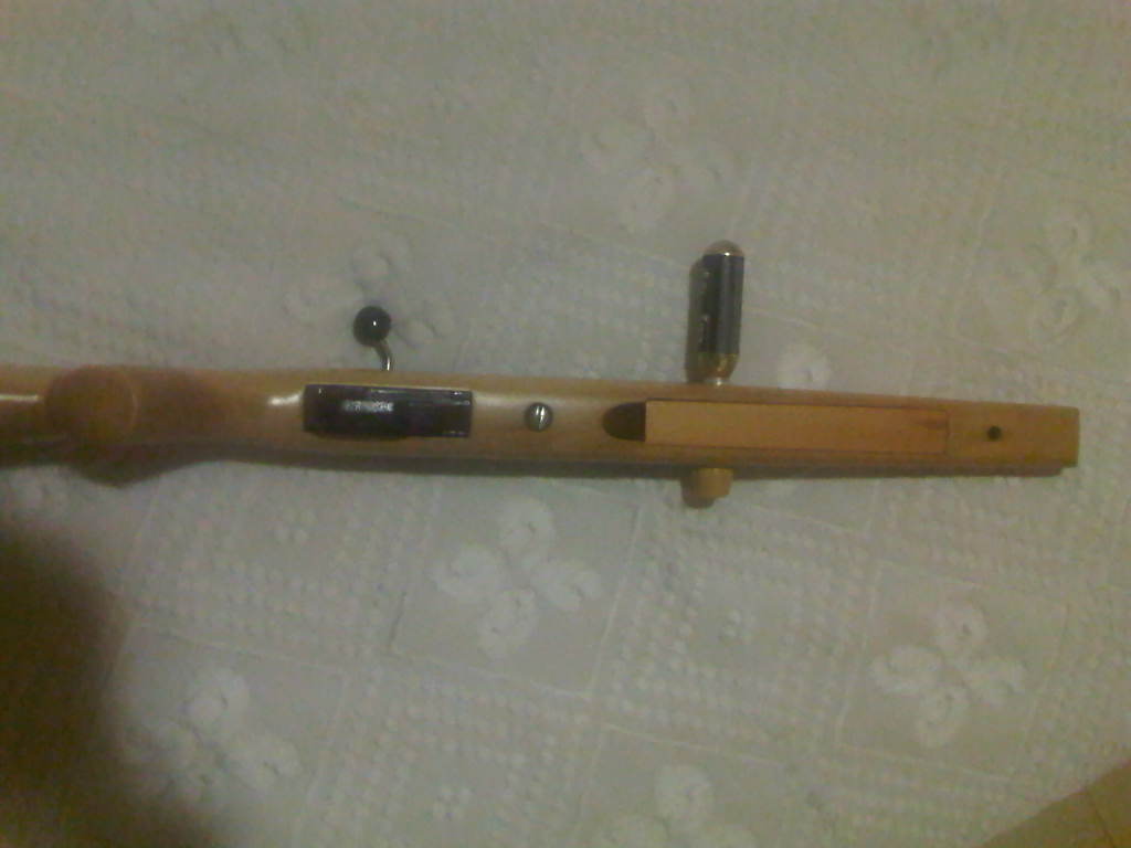

coloque 4 imanes 2 a cada lado para el cierre del viejo compartimento de las bombonas
solucionado el problema del compartimento del co2,como os conte se pudrio y no consegi por ningun lado 81

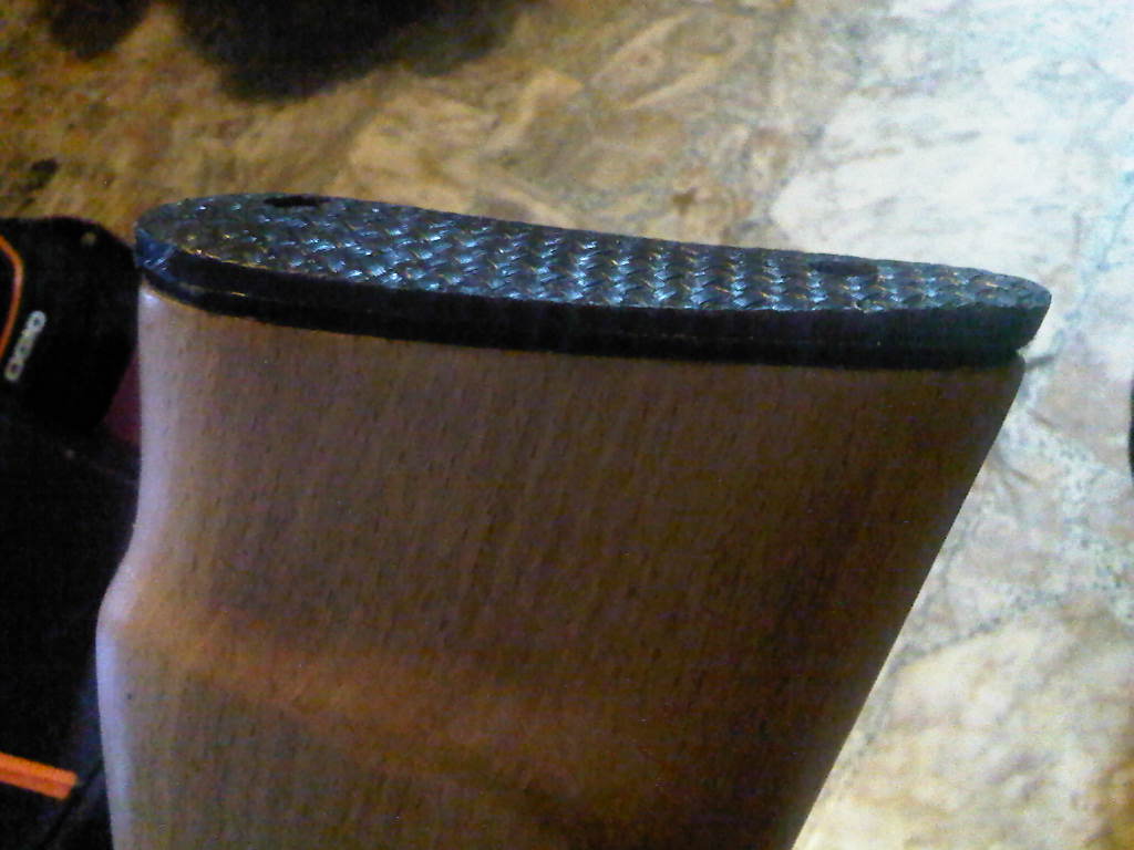

terminada la cantonera
solucionado el problema del compartimento del co2,como os conte se pudrio y no consegi por ningun lado 82
cinta pegada y recortados los orificios para las capsulas

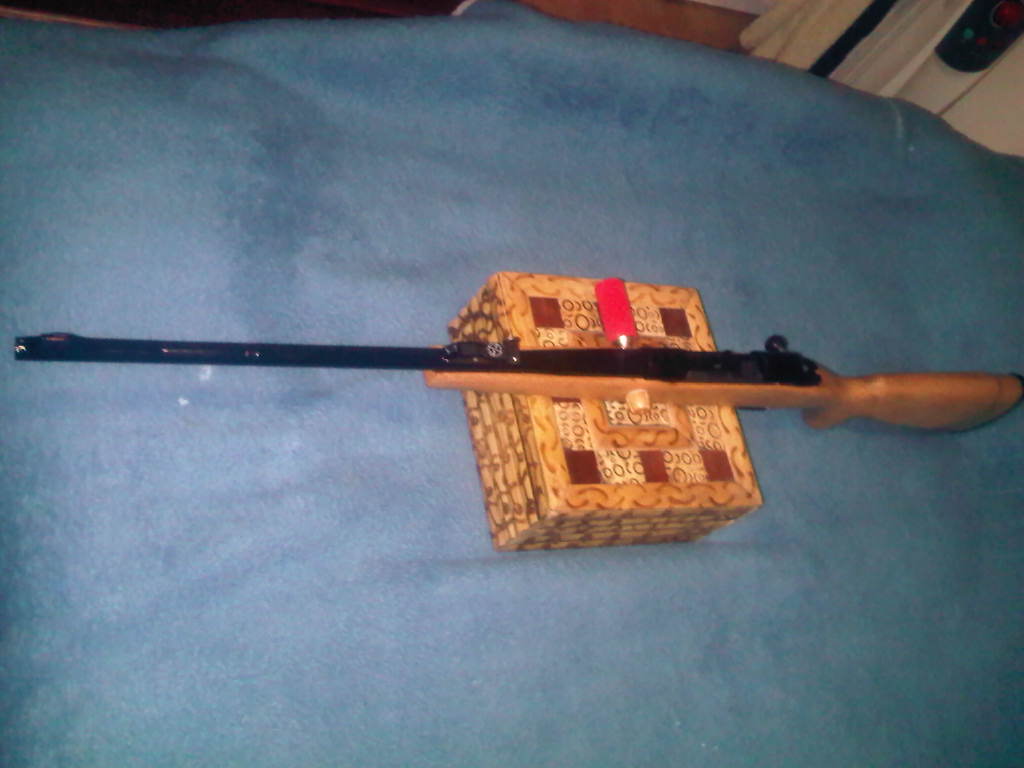

Mensajepor odracircastro » 02 Abr 2011 03:46

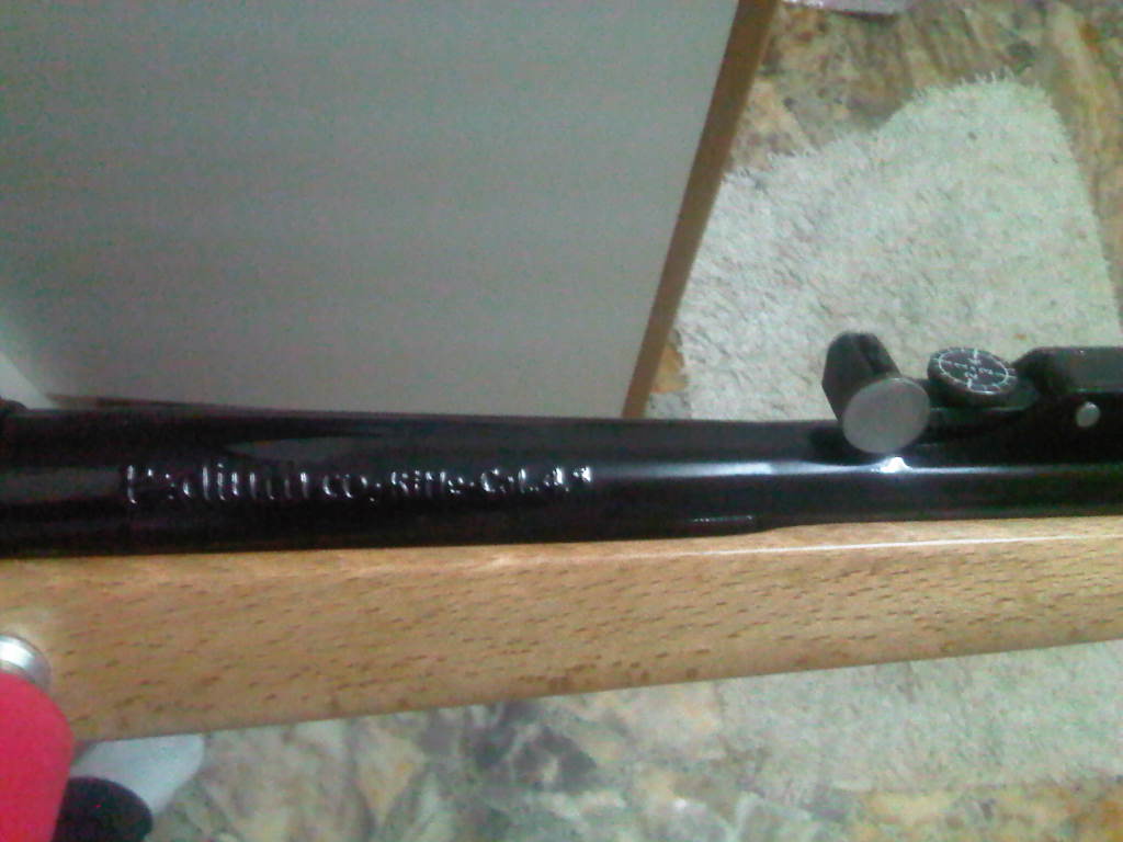

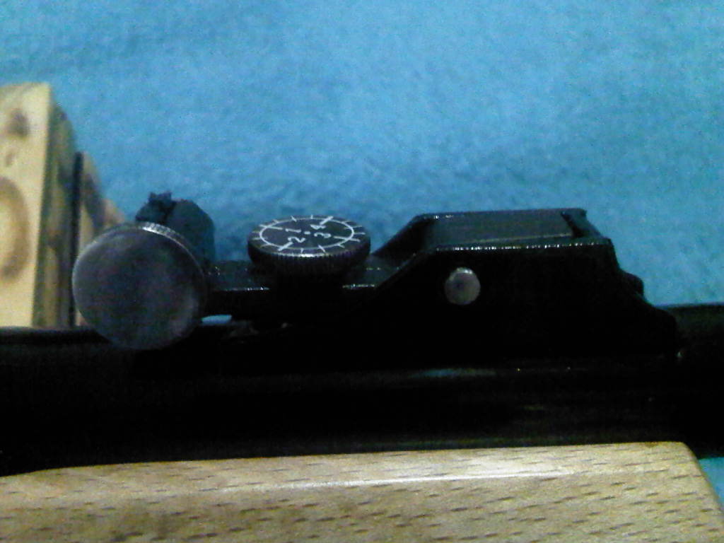

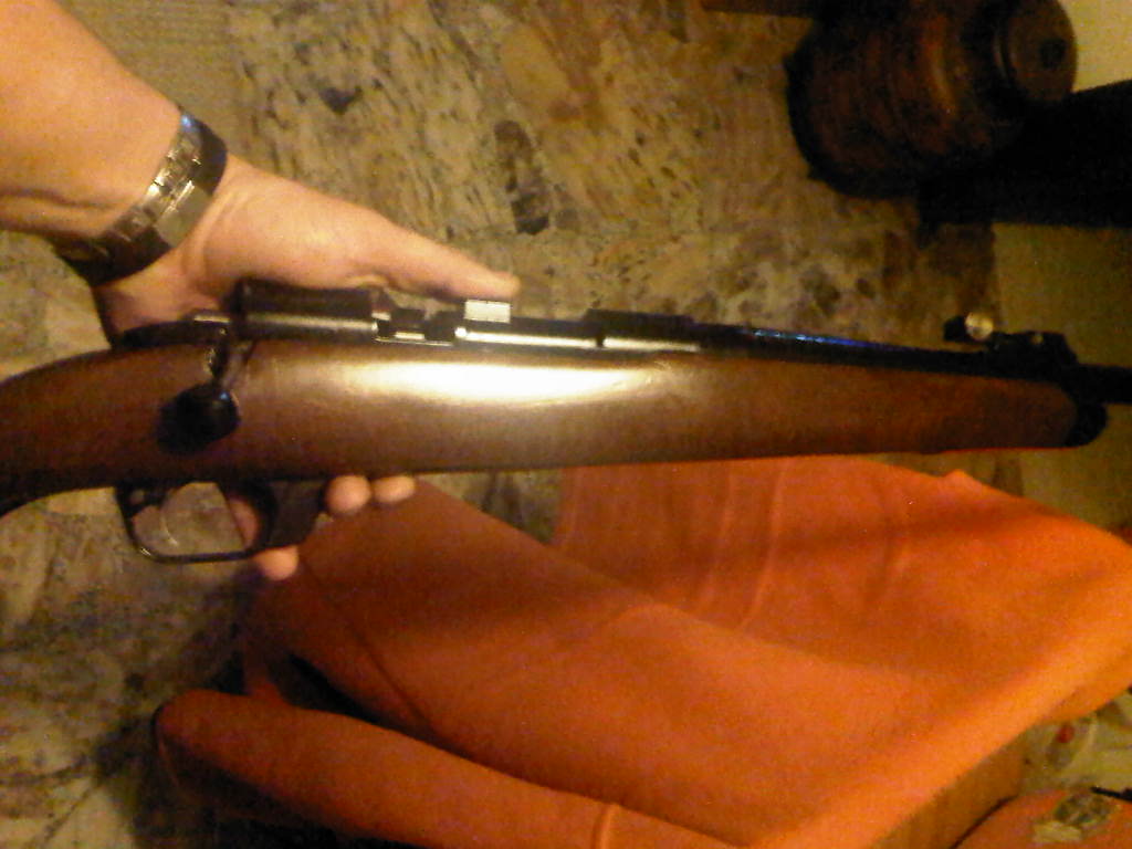

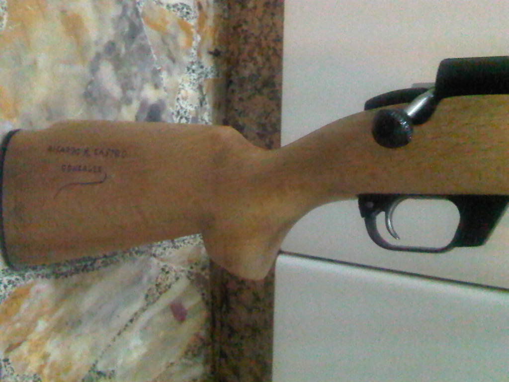

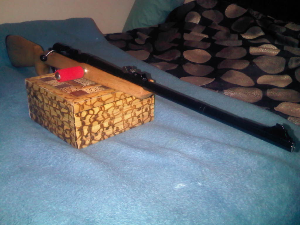

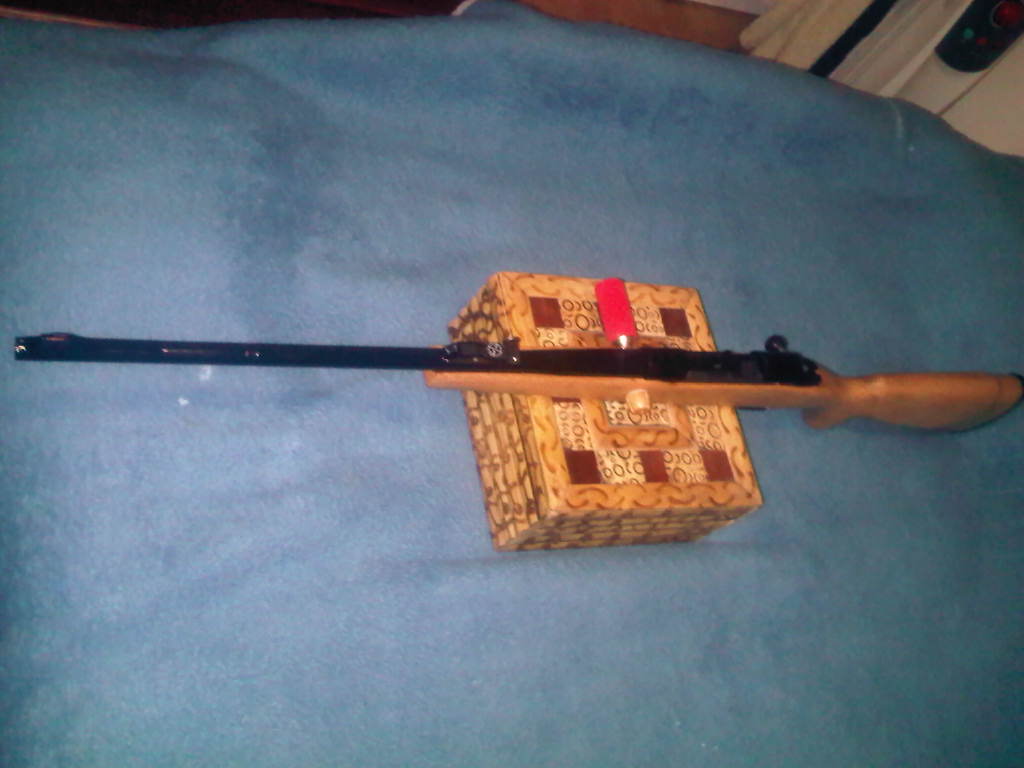

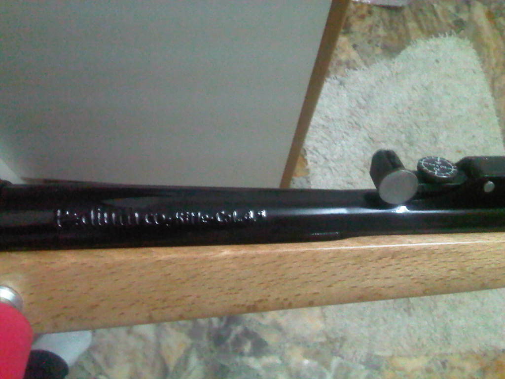

Terminado el podium pasa de estar tirado en una armeria de un buen amigo en carballiño a disparar otra vez,espero que os guste.
solucionado el problema del compartimento del co2,como os conte se pudrio y no consegi por ningun lado 90
solucionado el problema del compartimento del co2,como os conte se pudrio y no consegi por ningun lado 91
solucionado el problema del compartimento del co2,como os conte se pudrio y no consegi por ningun lado 92

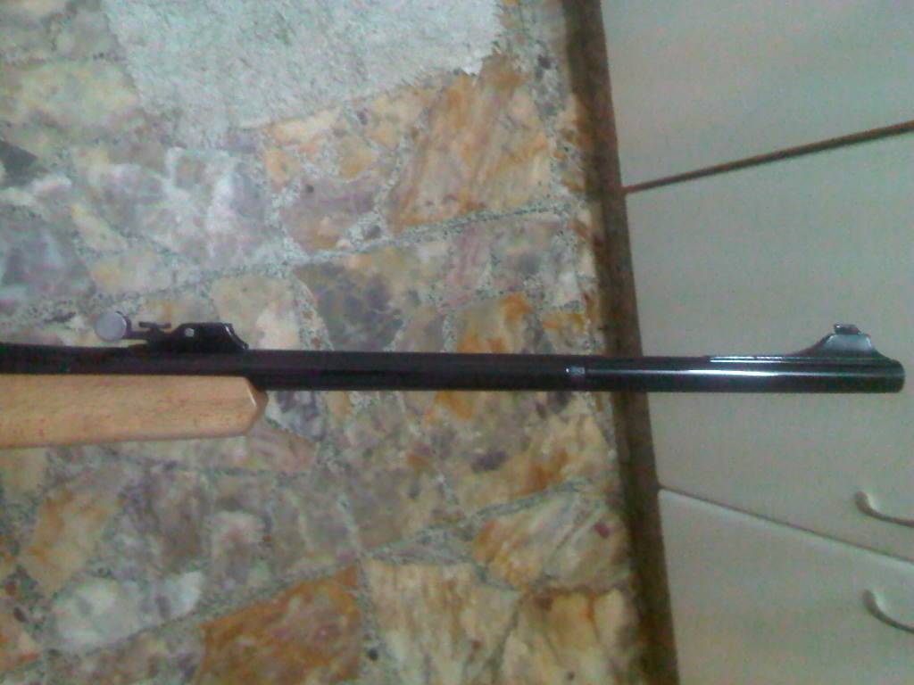

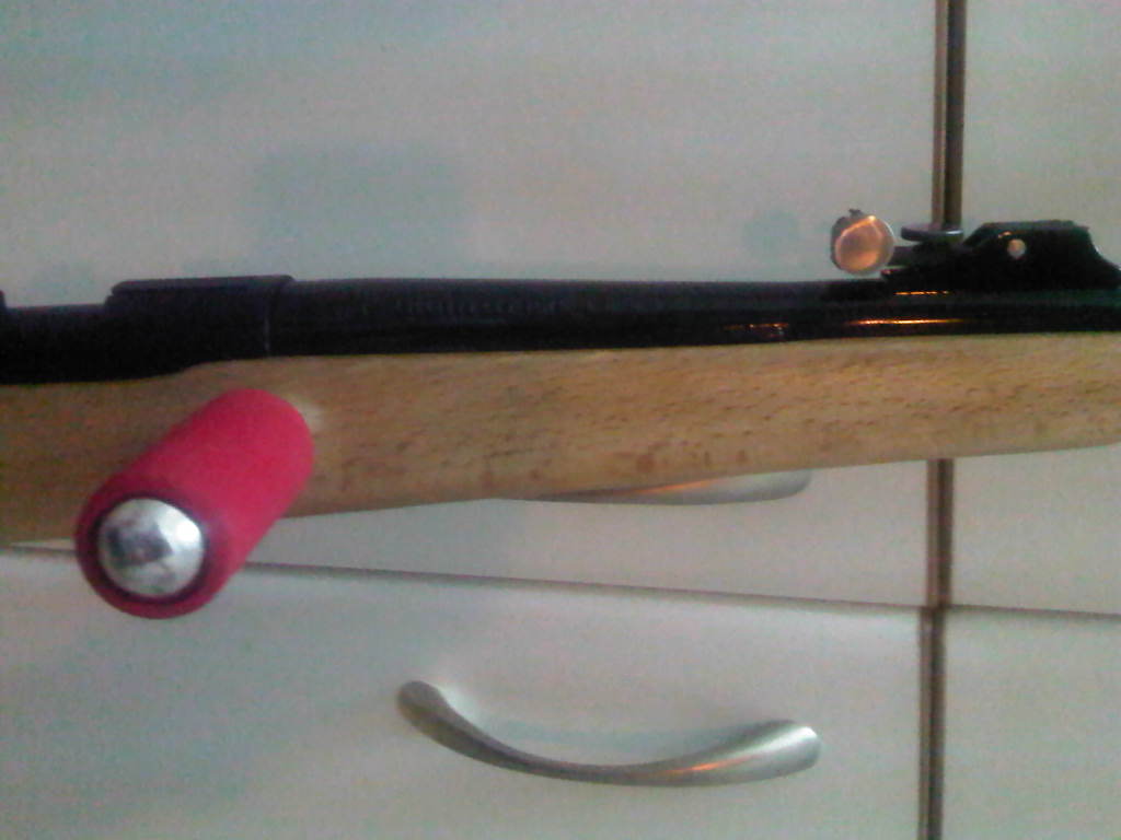

cañon pintado y barnizado
