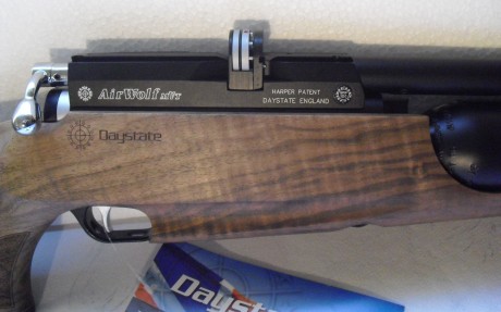

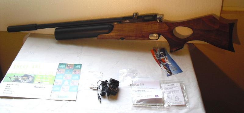

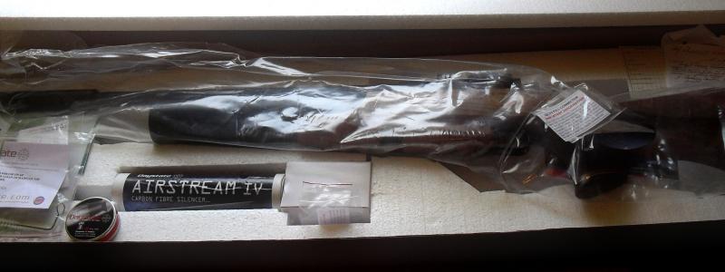

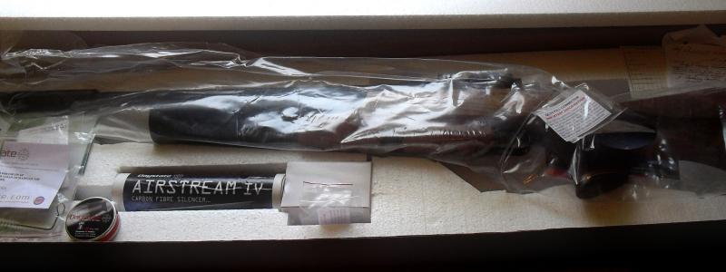

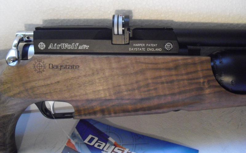

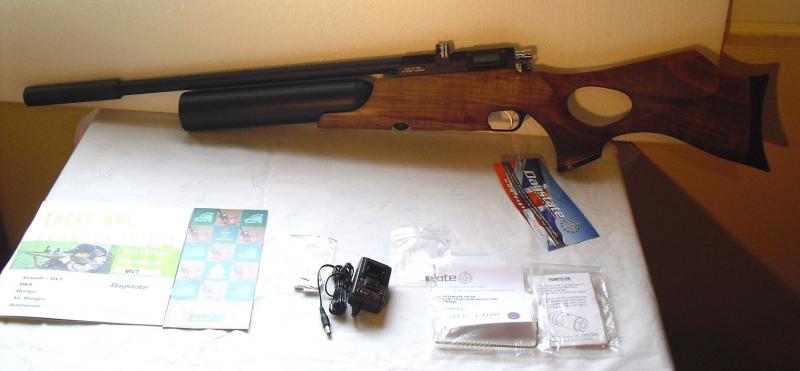

La Air Wolf se presenta en una caja de cartón y completamente envuelta en plástico para evitar la humedad.
A primera vista se puede apreciar la magnífica calidad del nogal turco que compone su culata y el excelente trabajo de los picados efectuados en el mismo que, además de aportar belleza, facilitan un firme agarre de la máquina. Además parece que he tenido suerte con esta ya que trae un veteado precioso . Quizá para mi gusto viene un poco “ opaca “. Ya sabemos que en UK por aquello de la niebla casi perpetua les da poco el sol. Será cuestión de darle unas capitas de aceite para que coja mejor tono, además lo recomienda en las instrucciones. A la parte metálica del arma no hay que darle nada pues viene con un baño de parafina que la impermeabiliza completamente.
La caja contiene además un cargador de 10 balines, una plancha imantada para convertirla en monotiro, dos llaves de activación/apagado , el adaptador de carga para llenar el depósito de aire , el adaptador de red para cargar de corriente la batería, una pequeña baqueta para limpiar sin dañarla la parte que del cañón que contiene el medidor interno de velocidad y un manual de instrucciones ( In english of course ). Una carga completa de la batería almacena corriente para realizar unos 5000 disparos.
