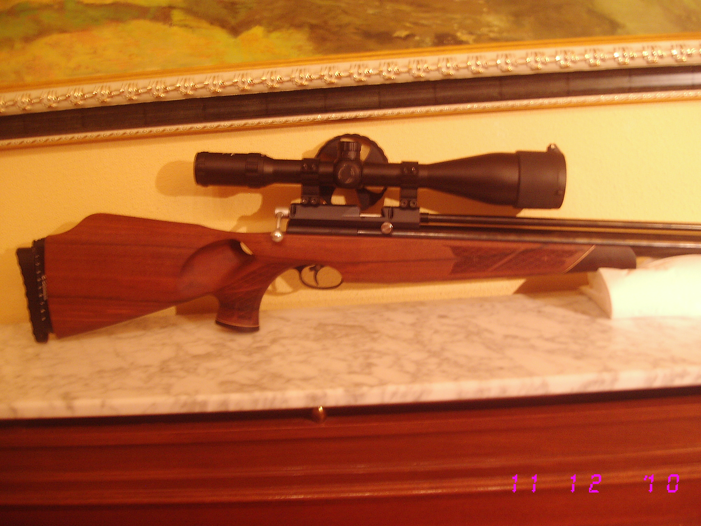

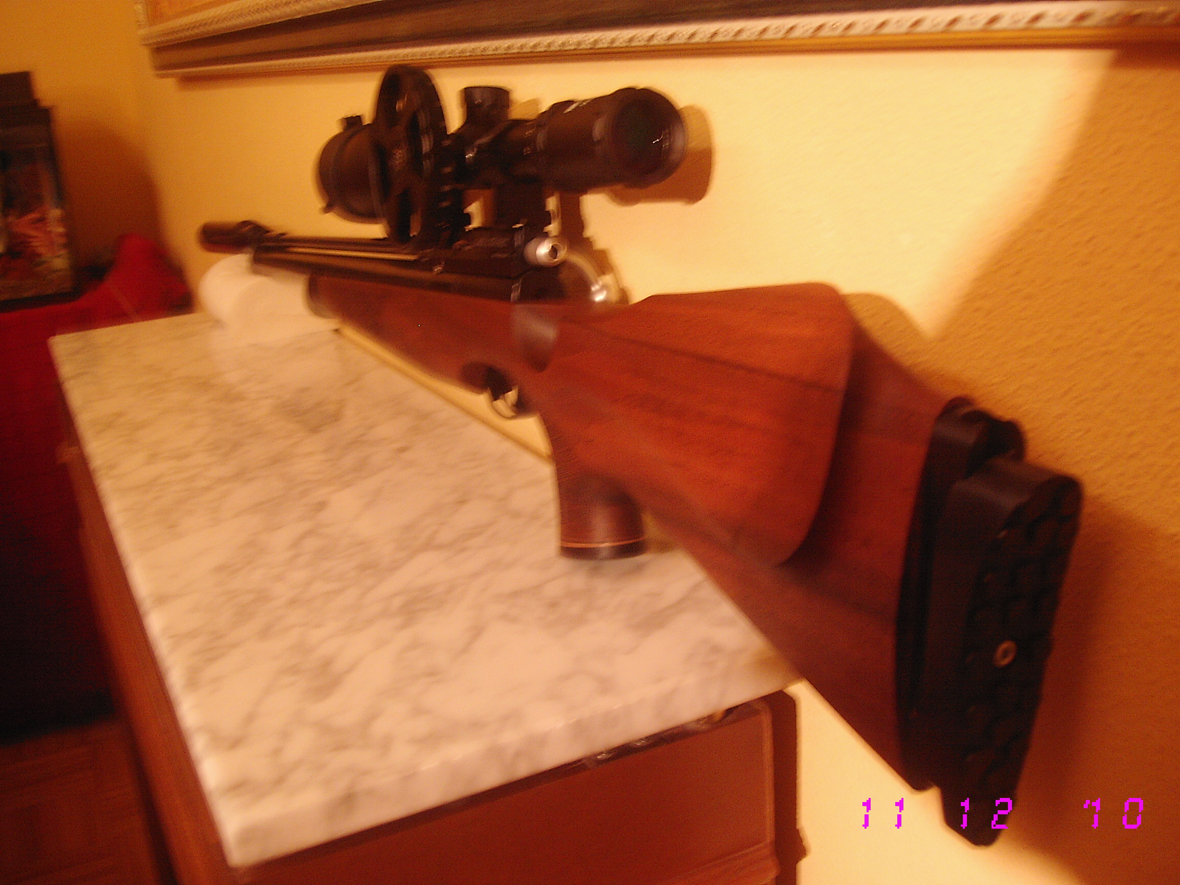

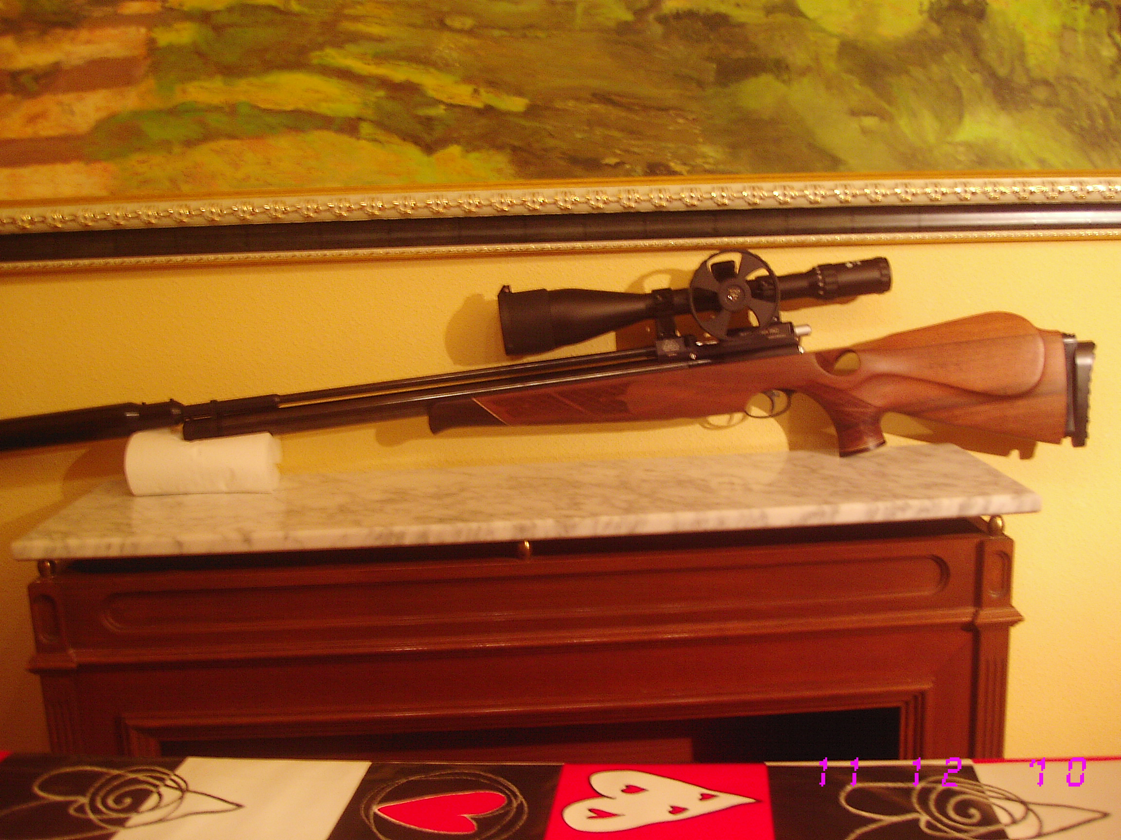

Bueno, por fin he recogido la criatura remodelada tras la operación en profundidad que le ha hecho Javier Serrano (Maestro de Maestros en este mundo del Aire Comprimido ). Os cuento :
Carabina Air Arms S 400 Extra Fac con los siguientes tuneos
- Cambio de todas las tóricas por otras de viton.
- Pulido a espejo de : Cerrojo, Martillo, Guia del martillo y todos los conductos de salida de las válvulas
- Ajuste del casquillo e latón que sujeta la tórica del cerrojo.
- Ajuste del gatillo y eliminación del primer tiempo.
- Cambio del muelle del cerrojo.
- Cambio del Martillo
- Acople y ajuste de un regulador del Lituano tarado a 100 Bares de presión.
- Cambio de la cantonera de serie por una Gehmann Sport.
- Cambio de la culata de Haya por una Tumbhole de Nogal ( la parte estética de la operación )
Resultados :
Tirando a 24 julios saca casi 115 disparos buenos.
Mañana centro el visor ( Niko Stirling Nighteater 6 x 24 x 50 ) Prometo fotos de las dianas mas adelante.
Próximos tuneos : Cambio del cañón Air Arms original por un lothar Walter de grado Match de 60 cm
Cambio del visor Niko por un konuspró M 30 8,5 x 32.
Os dejo unas "afotillos" de la criatura ( no se que tal estarán por que no me ha dado tiempo de hacerlas con luz natural, pero ya pondré mas )

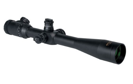

Mejorando la óptica :
Muy buenas :
Uno de los tuneos anunciados ya está hecho. ( Me lo han traido los reyes magos por ser bueno ). Se trata del visor.
Tenía un Nikko stirling Nighteatter 6 x 24 x 56 que iva bastante bien hasta los 50 mt y lo he cambiado por un Konuspro M 30. ( 8,5 x 32 x 52 ). Quería algo con un poco mas de aumentos, retícula iluminada y, en fin , un visor decente por si aprobaban la nueva ley y no podía volver a comprar un visor con facilidad.
Por fin he podido aprovechar esta mañana un claro de un par de horas entre tanta nube y lo he centrado y tirado unas dianas a 55 mt...
Casi que me da verguenza colgar las fotos de las dianas. imaginad una diana gamo de las de toda la vida con el 10 borrado a plomazos y algún 9 por culpa de la incompetencia del pulso de este tirador.
Baste decir que, cuando me he cansado de borrarle el 10 a las dianas ( que con 120 disparos te da tiempo de cansarte sin rellenar de aire ), me ha dado por tirarle a las dos chinchetas con las que sujetaba la diana a la tabla, cuyo tamaño es un pelín superior al diametro del propio balín del cal. 5,5.
Han salido las dos volando.
Como ha habido algunos post preguntando por impresiones de estos visores ( Konuspro M 30 ), aprovecho para dejar las primeras que me ha causado a mi personalmente :
Óptica : Muy muy buena. Una nitidez del nivel ( o casi casi ) de los Bushnell serie 4200.
Claridad : Estando completamente nublado no he tenido necesidad de utilizar la retícula iluminada. Yo diría que ( otra vez como el Bushnell ) mas de un 95 % de la luz ambiental se transmite al ojo.
Aumentos : Perfectos. Veo las dianas considerablemente mas grandes que con un Leapers de 32 aumentos. El lunes que viene, que he quedado con un sobrino mio que tiene montado un leapers de 24 aumentos haré las pruebas definitivas poniendo juntas las dos carabinas.
Aspectos generales : Robustez; muy bien. Manejo; muy bien. Por ponerle alguna pega decir que, la campana de salida ( 52 mm ) se queda un poco pequeña para mi gusto y cuesta un poco encarar el blanco a la primera, sobre todo si has estado usando campanas de 56 y 60 mm. Otro fallo importante es que, si lo quereis para FT, tendreis que fabricaros o encargar una rueda de paralelaje grande, ya que la que trae ( y la casa no la fabrica mas grande ) es como del doble del tamaño de las otras dos torretas ( las de ajuste de deriva y altura ) y a partir de los 30 mt se calcula mas a ojo que por lo que te dicen los números. Está mas enfocado a las grandes distancias, como los visores de caza mayor.
Por lo demás, me parece de una relación calidad-precio inmejorable.
El lunes por la tarde colgaré fotos de dianas a 50 mt. Pero ya os anticipo que es aburrido mirarlas. Este cacharro que ha preparado J. Serrano estoy viendo que no es para FT, si no que vale perfectamente para Air Bench Rest.
Y si no que les pregunten a las chinchetas.

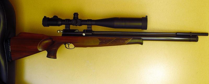

Así le queda a " la nena " el Konuspro M 30. por cierto que, en los tres días que llevo tirando con el ya me ha convencido de ser superior al Nikko que tenía antes.
