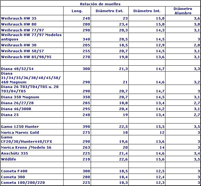

Perdona mi insistencia, pero la fabrica "Cometa" la tengo muy cerca de casa y me hes muy facil lo de cambiar el muelle.
De otra parte la "Diana" es cara,la dobla en precio.
No se podria darle mas potencia a la "Cometa" con otro muelle o poniendole un "Gasram" por ejemplo??

sin duda la diana es mejor carabina, ahora bien con la cometa puedes ponerle cuantos muelles quieras ya que son muy baratos, unos 3€ si no recuerdo mal...
tambien he oido que puedes encontrar muelles de 28 agostos....
saludos...

como la webley no se fabrica y las que hay de segunda mano tienen precios, yo diria desorvitados me inclino 60
mira a ver si te vale otro muelle, aqui tienes las medidas de unos cuantos modelos

Muchas gracias por la tabla, en mm,nos podenos entender, gracias.
