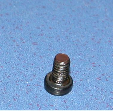

buenas, hoy he salidoa tirar con m webley tempest , y se me ha perdido un tornillito que evita que el aire salga por donde no debe .
es el tornillo que aparece en la fotografia.
alguno sabe donde conseguirlo , por que he he intentado meter otro asi al azar y a salido volando en un tiro .
gracias a todos de antemano

Una lástima que esta pedazo de máquina se quede en dique seco por un tornillin, desconozco si hay piezas disponibles pero si alguien tiene otra pistola igual y es tan amable de colocar una foto del tornillo en cuestión, podriamos hacerle uno o adaptar uno comercial.
¿Esta pistola es inglesa no?, imagino que será Rosca Withworth.
Cuidadín con meterle otros tornillos que pueden ser de otros tipos de rosca y estropear los hilos (!). :shock:
A ver si se anima alguien y coloca una fotillo del tornillo. :lol:

el tornillo dichoso:
buenas, hoy he salidoa tirar con m webley tempest , y se me ha perdido un tornillito que evita que el 60

Muchas gracias por la foto en nombre del compañero, parece un tornillo común y corriente, con sus dimensiones (?) y su tipo de rosca (?) :roll: .
Si si pudieses poner mas o menos las dimensiones marcadas en el croquis:
A= ? mm.
B= ? mm.
C= ? mm.
D= ? mm.
Segunro que seriamos capaces de fabricar uno igual, lo mas jodido es reconocer el tipo de rosca pero sabiendo que debe ser
rosca Withworth por ser una pistola Inglesa seguro que podriamos identificarla.
Yo tengo algunas terrajas, si poneis esas dimensiones hacemos uno y probamos.
:birra^:

Airsniper, el tornillo perdido parece ser muy similar a los otros que se ven sujetando el alza, yo diria que las cotas A, B y D son las mismas para ambos, conociendo estas, la C la sacamos por correspondencia de la foto que ha puesto el compañero.
Si tienes un calibre pie de rey tu mismo podrias medir estas cotas.

Sandokan , voy a desmontar uno del punto de mira y lo mido , haber si hay suerte, el otro dia localize un empresa inglesa, que vende repuestos de armas, entre ellos ,piezas de mi pistola, y coño , ese tornillo lo tienen agotado ...cago en to.
cuando tenga las medidas las pongo .
muchas gracias

Con lo sencillo que es el tornillo no te interesa siquiera pedirlo a ninguna armeria, tiene pinta de ser comercial y en una ferreteria industrial bien surtida no debe valer mas de 15 centimos de euro, pon las medidas y lo vemos.

ahi van las fotos del tornillo que le he quitado a la pistola , corresponde con el que esta justo debajo del que sujeta la mira, lo he probado y disparado y el balin sale bien.
adjunto plano explosivo y fotos, no se si lo he medido bien , pues la verdad es que no estoy acostumbrado a manejar el calibre

es completamente comercial, en USA, Inglaterra y japón, en España solo vas a encontrar tornillos norma métrica (los normales) para estos tornillos raros te van a exigir que compres una caja entera (de 500 a 2000) y que te esperes de dos a seis meses. luego prepárate bien el bolsillo.
Tal como lo has medido, y sin tener los datos del paso de la rosca, podría ser un tornillo rosca Sellers n6 o rosca UN nº6.

Me despiesta el diámetro exterior de la rosca 3,47 mm (?), no lo identifico con ninguna conocida, asegurate que el calibre estaba a "0" antes de medir esta dimensión.
Aún y aunque el tejido industrial de Madrid está medio desecho existen ferreterias industriales especializadas para proveer los pocos fabricantes de maquinaria que aún subsiten, es posible comprar tornillos de roscas variadas en https://www.maymol.com/ en Madrid, es como una ferretería tipo Carrefour, te sirves tu mismo y compras desde un tornillo hasta miles, su pagina Web está bastante desatendida pero están buen surtidos.
Airsniper, voy a indagar a ver si identifico una rosca anglosajona con ese diámetro exterior.
