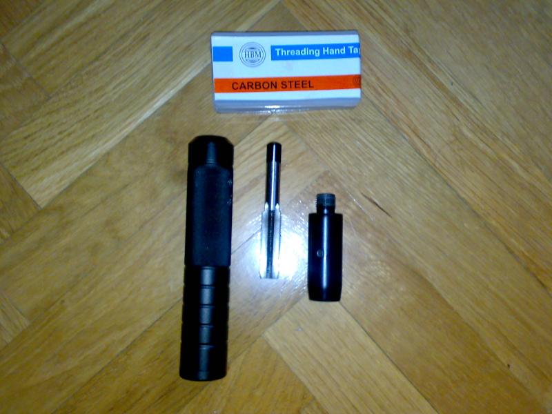

Bueno chavales,
ya me ha venido el silenciador.
La verdad que esta de puta madre pa lo que cuesta.
Es de aluminio, esta formado por tres camaras internas para absorber el sonido.
La rosca del silenciador es de metrica 12.
Yo le he pasado un macho de 1/2 x 20 UNF para poderlo adaptar a los cañones de rosca 1/2 y va perfecto.
Por lo tanto os lo recomiendo por el precio que tiene merece la pena.
Tambien me he pillado en ebay un adaptador para acoplar a cañones de 15mm de diametro (como los gamo por ejemplo) el silenciador de rosca 1/2 UNF y va de cine.
Mirad que moderador he visto por internet, parece barato y tiene buena pinta.
Lo unico seria saber si 130
silenciador mide 15cm de largo, macho de 1/2UNF y adaptador de 1/2unf a cañon de 15mm de diametro

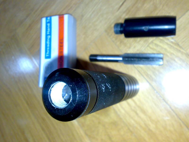

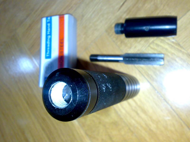

Lo unico seria saber si 131
Silenciador con rosca pasada a 1/2UNF y adaptador para poder ponerlo a cañones de 15mm de diametro.
