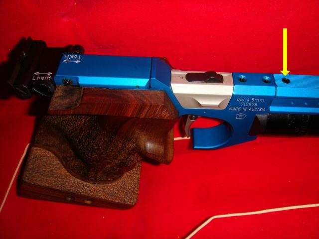

Hola a todos, bueno, tengo una lp 1 y querría limpiar un poco el revestimiento del cañon esta con algo de suciedad. La pregunta essi alguien sabe que tornillos son los que hay ke aflojar para kitar el revestimiento del cañón. De antemano gracias a todos. Un saludo

En la Steyr LP1, al igual que en la LP10, tienes en el armazón sobre la zona en la que se encuentran por un lado la numeración del arma y por el otro la marca y modelo, 2 tornillos allen, que son los que sujetan el cañón al armazón. El siguiente tornillo que encuentras por delante de estos dos, ya sobre la pieza cubrecañón del arma, es el que sujeta esta al cañón.

muchas gracias por tu respuestas, ya esta todo limpio.
