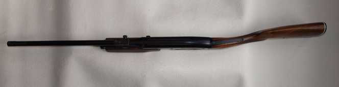

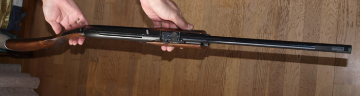

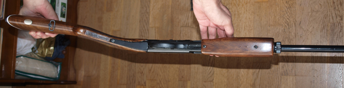

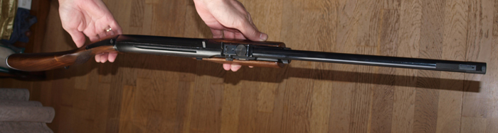

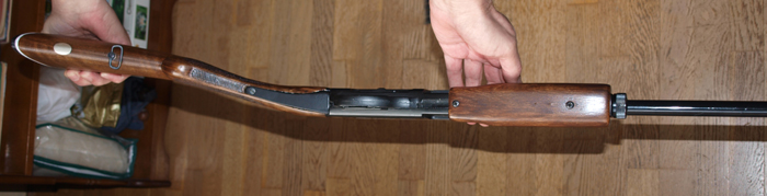

Buenas tardes a todos.
Os voy a presentar una carabina modificada para tirar siendo diestro y tener el ojo dominante el izquierdo.
La carabina es una Gamo G-1200 a la que he sustituido la culata original por una culata con ventaja.No la pude terminar a tiempo para el concurso.
Os voy a presentar una carabina modificada para tirar siendo diestro y tener el 02
Vista desde arriba
Os voy a presentar una carabina modificada para tirar siendo diestro y tener el 01
Vista desde abajo
Os voy a presentar una carabina modificada para tirar siendo diestro y tener el 00
Vista general

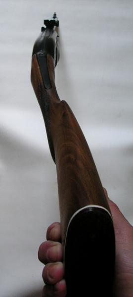

Faltaba la vista desde atrás.

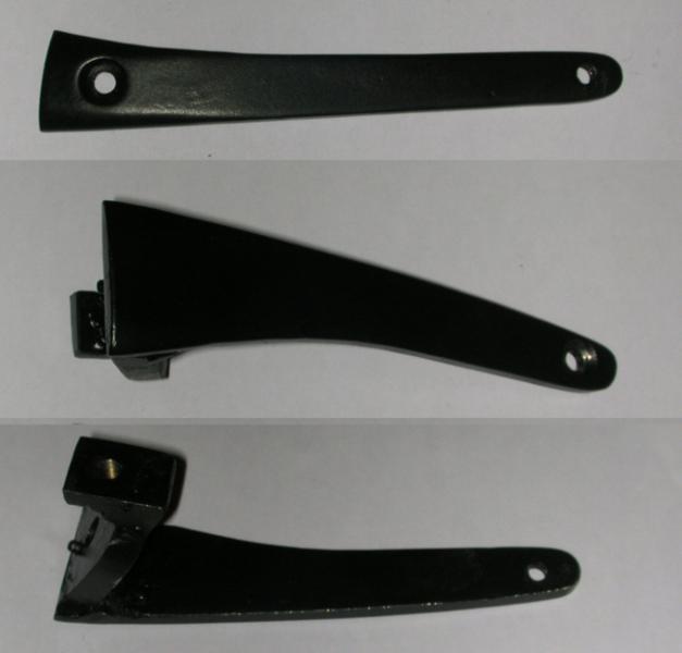

Buenas tardes.
Problemas con la soldadura de la pieza de anclaje, para darla la inclinación correcta, fue lo que me impidió terminarla a tiempo.

No es muy exagerado el giro...:roll:.
Jeronimo
Mensajes: 1184
Registrado: 12 Dic 2006 02:01
Ubicación: Valladolid
Re: Culata para ojo dominante izquierdo
Mensajepor Jeronimo » 26 Nov 2009 14:00
CometaCS escribió:No es muy exagerado el giro...:roll:.
En la foto eso parece, pero no es demasiado al menos para mi. Esa culata me la hicieron a medida hace unos 30 años o mas, para una escopeta de caza.
Lo que he hecho es fabricar dos pletinas iguales a las que tenía la escopeta, soldando a una de ellas otra pletina con el ángulo de la culata de la G-1200.

Joer que cosa mas rara!!!.
Lo siento pero veo algo asi y pienso que hay algo mal. Gaudi o dalí han metido mano en el diseño.
lo siento...zurdos del mundo!!!!!! ;)

Zurdos, pero solo del ojo.
Tirador zurdo es otra cosa. Yo soy tirador diestro pero apunto con el ojo izquierdo. Esto es un sistema para que los tiradores diestros no se tengan que convertir en zurdos.

.............todavia mas complicado
si, me habia explicado mal. ;) Gracias
Ahora lo entiendo, nunca lo había visto antes... el caso es que yo tambien soy diestro y mi ojo dominante el izquierdo con lo cual me he convertido en tirador zurdo :D.
