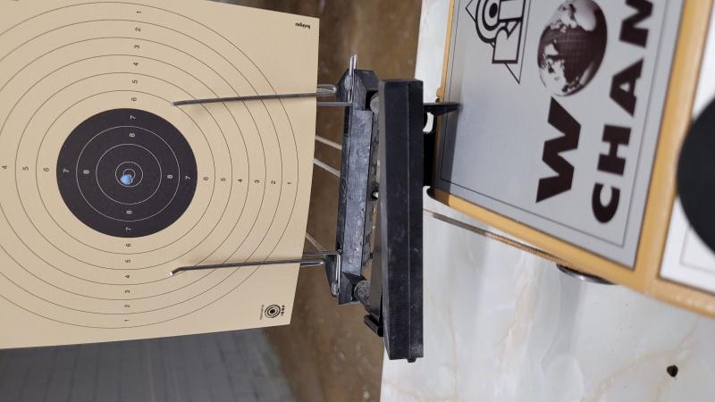

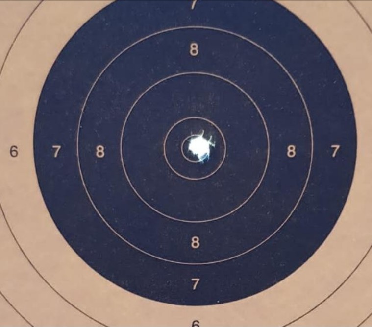

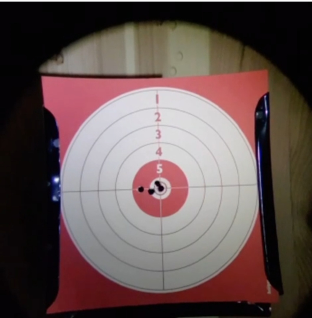

Bns tds. Y qué tal te va con la Compac? no es mala pistola pero tiene el problema del gatillo duro, cosa que dificulta bastante la precisión. De la HW40 te puedo decir que reúne las condiciones necesarias para divertirse con ella, muy precisa y el gatillo se le puede dejar al pelo ajustándolo muy sencillamente, bueno, con decir que es una Weihrauch ya está todo dicho, y cuando ya no la uses tienes la venta asegurada perdiendo poco dinero. La forma de cargar es idéntica a la Compac, con la HW40 hice filigranas con ella.
Unos ejemplos
Ahedrosa
Mensajes: 15
Registrado: 10 Ago 2025 15:22
Re: Weihrauch hw40 para iniciarse
Mensajepor Ahedrosa » 20 Sep 2025 20:59
Gracias por la respuesta.
La verdad que con la Compac no se me está dando mal. Llevo un mes y de momento van casi todos al negro.
Con lo que me enseñas creo que compraré una HW40. Veo que en manos expertas es muy precisa, y para lo que voy a usarla creo que será más que suficiente.
