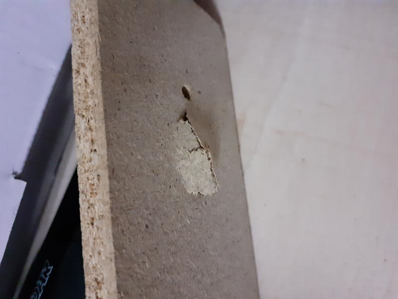

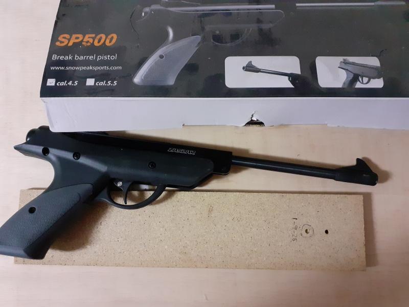

La potencia en el 5,5 si no viene inflada,estamos hablando que da más velocidad de salida que la Weihrauch hw45 en la primera velocidad que son 105,y en la segunda 130.....con lo que está Zasdar se queda muy igualada incluso en la segunda velocidad de la Hw45.
Ayer mismo hice esta pequeña prueba en un tablero de aglomerado,de 9mm,inusual,pero existen estos tableros.
El orificio del retal que se ve,ya estaba hecho con broca.Ha sido un disparo aproximado de 2,5 m de distancia para ver lo que le hace.Y casi!!!!!!!
Rectificación:el cañón si es pavonado,el resto,no

josegun escribió:La potencia en el 5,5 si no viene inflada,estamos hablando que da más velocidad de salida que la Weihrauch hw45 en la primera velocidad que son 105,y en la segunda 130.....con lo que está Zasdar se queda muy igualada incluso en la segunda velocidad de la Hw45.
¡Gracias por compartir!
Pues para ser una pistola de muelle veo que pega lo suyo, aunque me importa más que pegue donde debe. Ya la he pedido, ¡en cuanto llegue a probarla!
