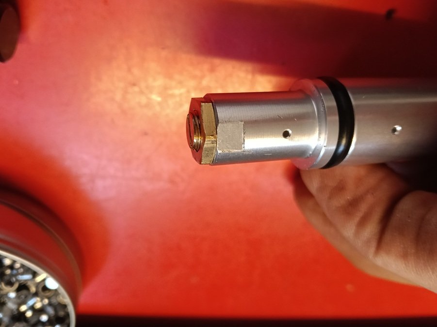

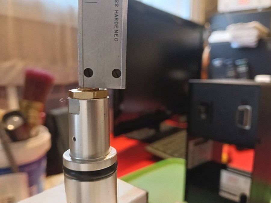

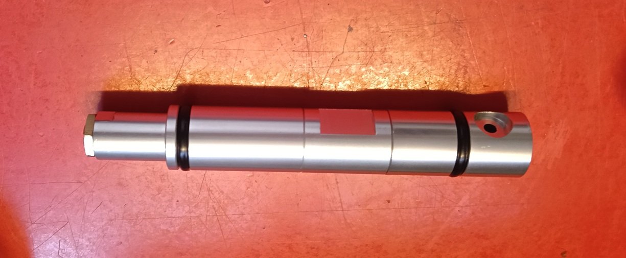

Con el permiso de yodoytirito, te re voy a responder yo aportándote alguna fotillo para orientarte.
Por supuesto con el arma vacía de aire completamente, quitas los tornillos para retirar el cañón y el brech y cuidado con no perder el puerto de transferencia, retiras el manómetro con la válvula de carga y por detrás el martillo. Ya te queda el tubo del depósito con el regulador dentro, y éste lo empujas para sacarlo, con una varilla o similar y cuidado de no joderlas tóricas.
Éste el el regulador
En la parte delantera verás un tornillo de latón con una contra tuerca también de latón, que hace de freno al tornillo de ajuste de presión.
Aflojas la contratuerca y sacas o metes el tornillo a la distancia deseada y después aprietas la contratuerca mientras mantienes el tornillo fijo sin que varíe.
Te dejo algunas anotaciones que hice, midiendo con el pié de rey
- A la distancia de 1,2 mm no deja pasar aire y no disparas.
- A 1,40 mm el balín sale a 45 m/s entregando una potencia de 0,53J
- A 1,65 mm el balín sale a 101 m/s entregando una potencia de 2,7J
- A 1,85 mm el balín sale a 185 m/s entregando una potencia de 9,07J
Todo esto sin ninguna modificación sobre el resorte del martillo, o sea, usando el original tal cual viene de casa.
El balín usado para las pruebas fue el H&N Spoprt.
Puede ocurrir que en otra unidad, monte un resorte distinto o la cualquier otra configuración interna distinta del regulador, como el diámetro de paso de aire o vete tú a saber, pero bueno, al menos te puede servir de referencia
