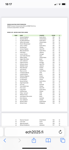

Re: Carabina Lobo xr 100

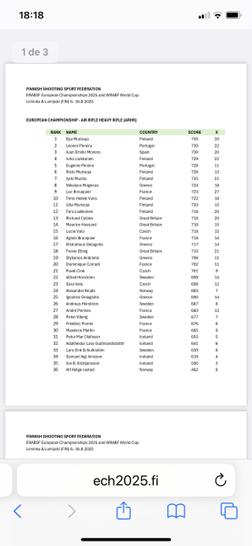

Juan Emiliano quedó en tercera posición en el europeo y el 12 en
La clasificación general del mundial. En varmint pesado.
Con una Steyr o una RAW seguro que mejora la marca.

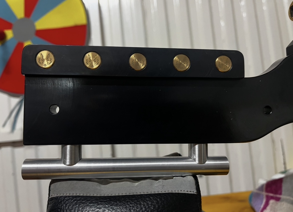

Sigo con las pruebas. He tenido q fabricar un forro para calzar atrás, pues el contrapeso q trae es muy ancho y no se adapta a ningún saco de los q tengo.
En chiloeches tuve q meter debajo del saco , unos forros de goma de 25mm mas un taco de madera de 30 mm para poder disparar en los puestos de la izquierda.
Las torretas coaxiales ya son altas de p si , y si a esto le sumamos la altura de la culata , en su parte delantera, pues se hace difícil nivelar.
