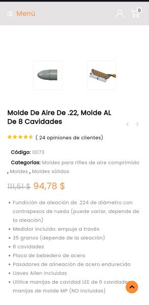

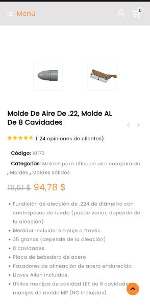

Yo tengo este molde ago yo mismo los slugs y me agrupan en una moneda a 80 metros.

hasta 50 m mejor el balin que el slug, para distancias mayores el slug supera al balin si hay la potencia necesaria. A 50 m con el balin adecuado haces muchos treboles y es bastante sencillo cortar palillos si esta el viento en calma pero con el slug es un poco de suerte pues se dispersa un poco a esa distancia, centrandose mas adelante

35 granos de peso necesitan una buena patada

Ami me agrupan bien a 900 fps como baje de esa velocidad agrupa pero muy abierto

lo dicho, 35granos de peso de slug a 900 fps necesitan una buena patada de julios

85 joules exactamente compañero.
Pero he visto fx impact en 9 mm a más de 200 joules
