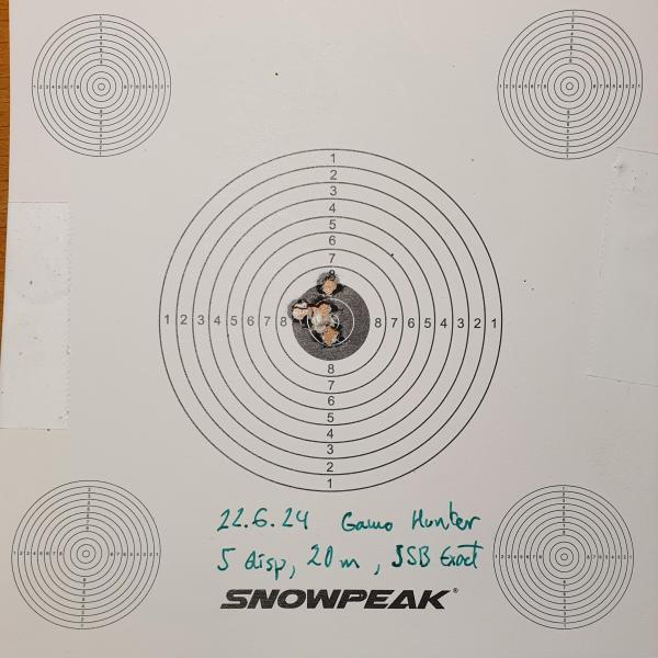

De precisión, una vez pasado el rodaje (dura muchos tiros el efecto dieseling), bastante bien. Luego cuelgo alguna diana.

Bueno, con la Hunter fueron casi dos cajas de 250 balines (es en 5,5)... ¡así que te queda tarea!
Pero una vez domada, tira más o menos así:
Le van muy bien los JSB Exact de peso medio, pero los Excite Hammer (H&N) también le gustan bastante, y son económicos.
