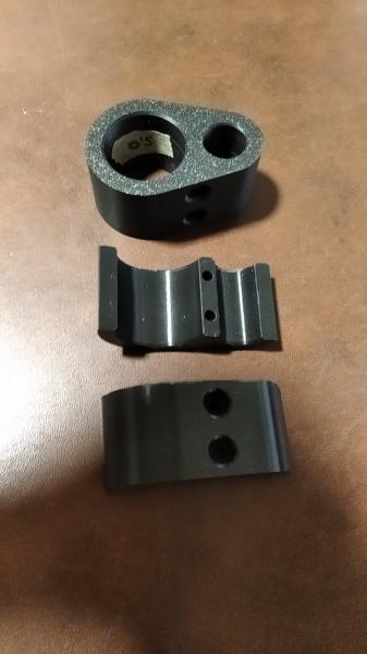

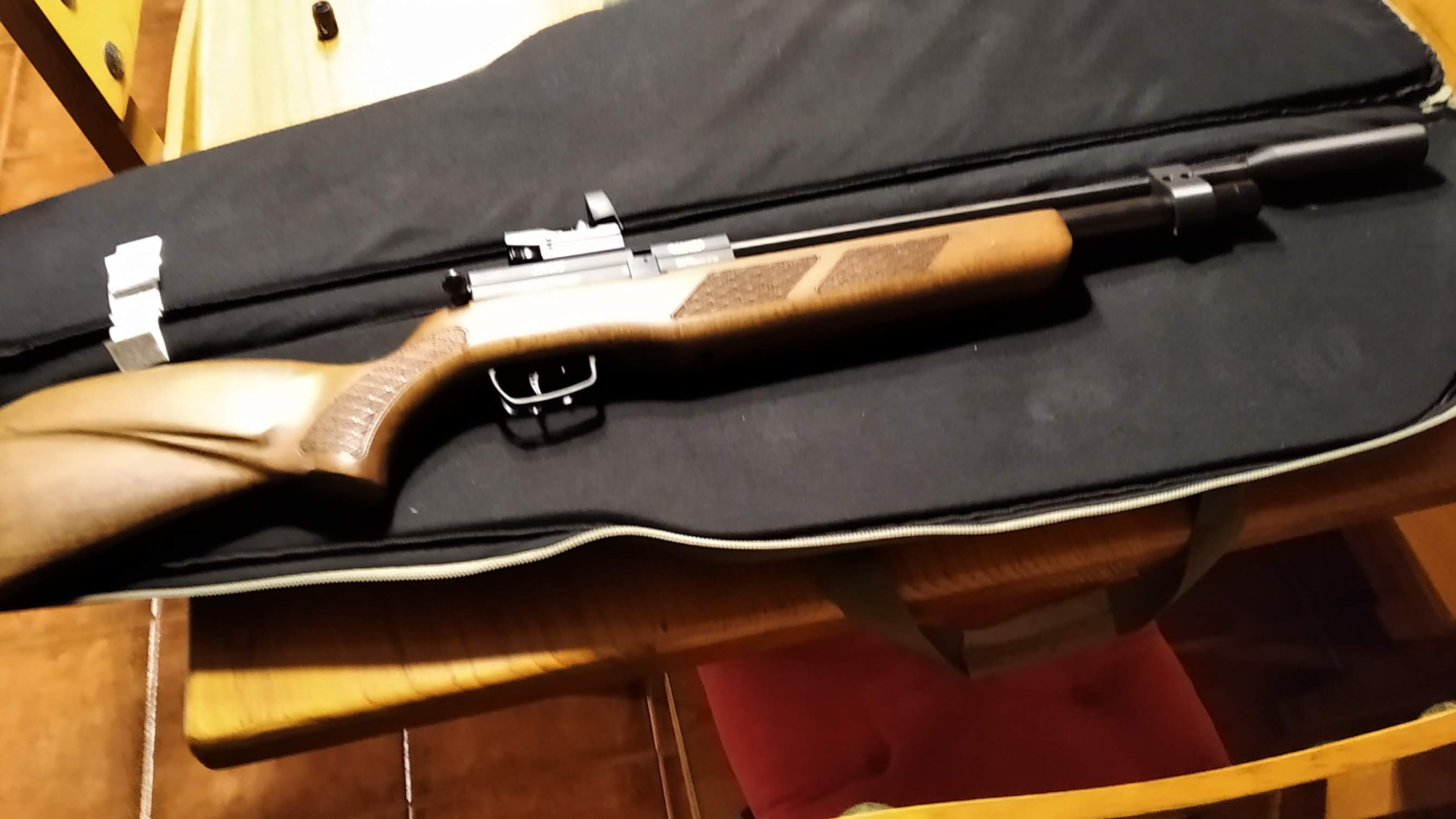

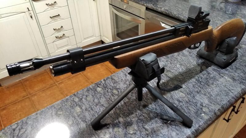

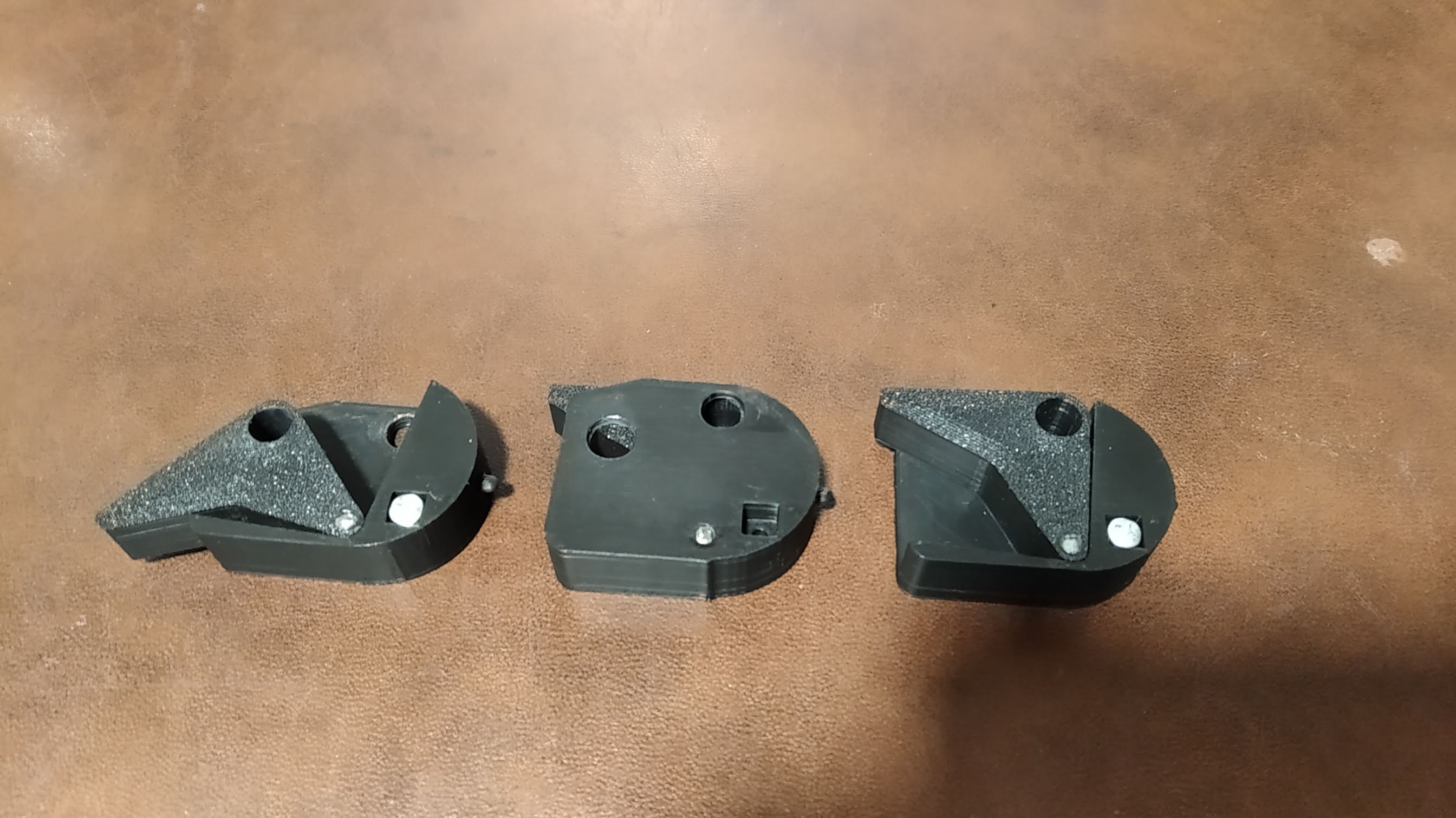

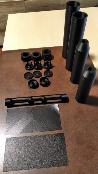

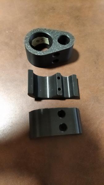

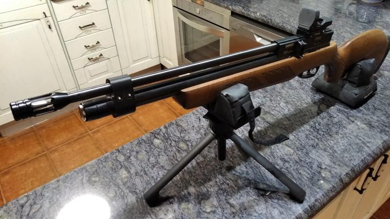

Las chuches para mejorar las prestaciones de la Coyote hasta ahora son:
- Nueva abrazadera en forma de "8" para fijar y estabilizar definitivamente el cañón (tras muchas pruebas con varios modelos)
- Cargadores monotiro para mejorar la precisión (varios modelos disponibles)
- Silenciadores (varios modelos, en prueba actualmente)
Todos ellos hechos en 3D, me los hace todos los accesorios un chaval a un precio más que bueno.
Dejo fotos, no tengo la Coyote con todos los accesorios a la vez porque el silenciador me acaba de llegar. Sí dejo una con el cargador monotiro ya instalado.

Más fotos abrazadera cañón y cargador monotiro
Un silenciador en prueba ahora mismo.

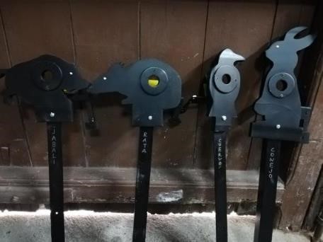

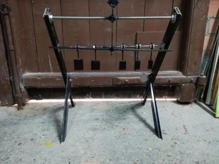

Perdona Fredikseen por no contestar antes. Desde que estoy jubilado no me queda tiempo para nada, entre nietas, hijas, padres y la mujer voy muy extresado :? La carabina te a quedado de lujo. En la mía el ocho por ahora no me a dado problemas creo recordar que tiene tres tornillos y no se a movido, y tengo un silenciador que la deja casi muda. Lo que si que estoy enamorado es de tus cargadores monotiro :mrgreen: Ya le puedes decir a tu amigo que me fabrique uno para el 5.5 o me vendes uno que veo que tienes varios :) Te estaré muy agradecido. Como no he podido ir al campo a tirar me he entretenido en los ratos libres en hacer varias dianas de animales y una de péndulos abatibles. os dejo unas foticos. Un abrazo.
