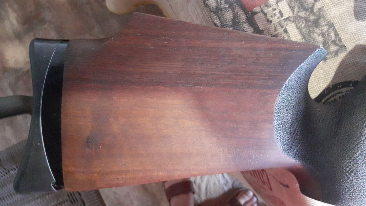

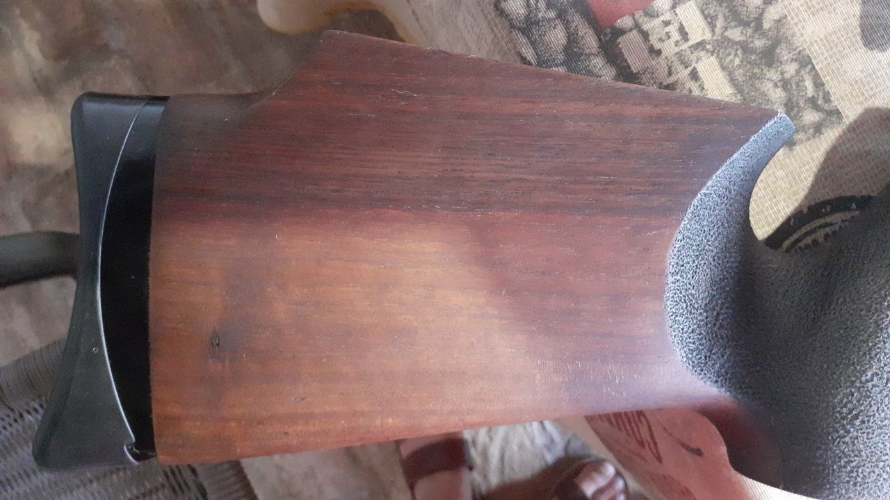

Sí, yo también hice lo mismo con la culata de la FWB 300, retiré el barniz original, lijé muy muy fino hasta que quedó suave en extremo y por último varias manos de aceite de lino, no usé el de linaza que suele llevar secante y algún que otro añadido, usé el de lino alimentario, y la verdad es que el resultado final me convenció bastante, mejoró ( cuestión de gustos ) al barniz original, me gustó mucho el acabado mate y no brillo y la suavidad con la que quedó.
En definitiva, como dices, cuestión de gustos...
Un saludo a todo el foro.
Edito: adjunto foto por si interesa ver la terminación sin barniz y sólo aceite, el color es el propio de la madera de la culata de la FWB300, al menos de este modelo en concreto.
