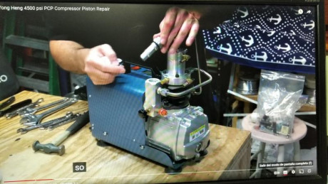

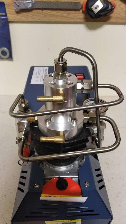

Re: Opiniones sobre compresores
Yo tengo un VEVOR que parece clonico del YONG HENG pero no lo es. La parte del cigueñal i pistones es identico al Yong Heng pero el sistema de valvulas de alta presion, camisa del piston de alta presion y construccion del sistema de alta presion no se parece en nada al YONG HENG. El sistema de valvulas del alta presion y demas del VEVOR se parece muchisimo al TUXING pero tampoco es igual, es una copia hecha de otra manera. El libro de instrucciones que te mandan con la caja del compresor VEVOR es el mismo que te mandan con el compresor YONG HENG pero cuando lo desmontas te das cuenta del engaño pues es totalmente diferente al descrito y dibujado en el libro de instrucciones pues es el del YONG HENG. El YONG HENG dispone de todo tipo de recambios, gomas, juntas, valvulas de alta i vaja presion, tubos, etc , faciles de encontrar en internet. VEVOR NO TIENE RECAMBIOS, y su sistema de alta presion es mucho peor. Un amigo tiene el YONG HENG y lleva usandolo casi a diario desde hace dos años sin problemas de momento. Si te quejas a Vevor que el compresor enviado no se corresponde al comprado se hacen el loco y solo responden chorradas, y te quedas con el, pues no te das cuenta asta que se averia, cosa que ocurre mas bien pronto. Entre Yong Heng y Vevor , Yong Heng sin dudarlo. Vevor es una imitacion bajando costos de produccion. El tuxing viene a ser como el vevor, pero la camisa del piston de alta pesion se une al cabezal mediante juntas toricas i no atornillado como el vevor que necesitas acalentar con soplete para poder desatornillar. El vevor lleva una lamina de 0.25 mm que hace de valvula que se agujerea sola con la presion, tuve que hacerje una de nueva a un compañero con una lamina un poco mas gruesa pues de recambios na de na. Se le agujereo a la quinta o sexta vez de usarlo. El VEVOR de la pagina de aliexpress si que es YONG HENG, pero el que envian tiene unas pequeñas diferencias exteriores al que has comprado a las que no das importancia, pero las diferencias grandes estan en el interior.
copiado el texto de otro post mio. El compresor del que hablo : https://es.aliexpress.com/item/1005005713298190.html?spm=a2g0o.order_list.order_list_main.35.3b43194dhGLM5d&gatewayAdapt=glo2esp
Gracias una información muy completa

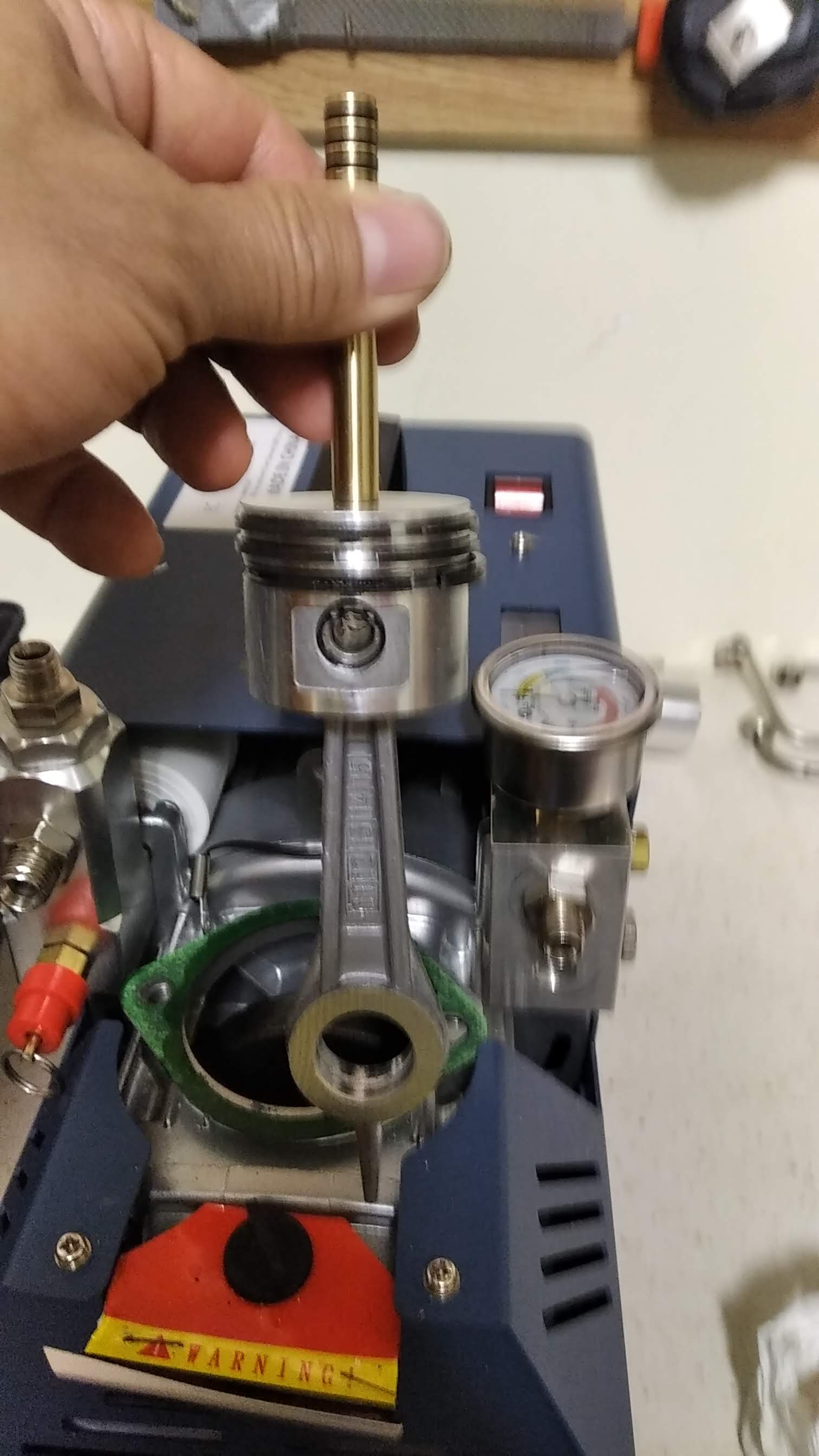

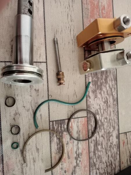

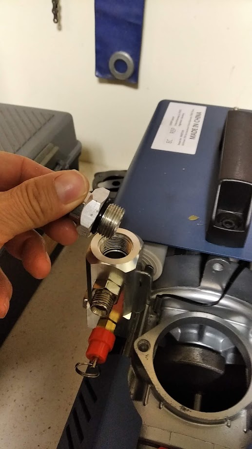

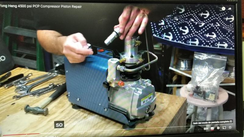

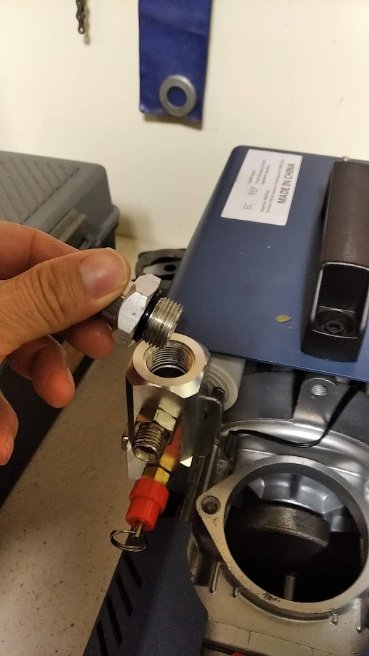

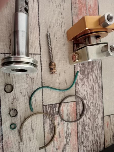

sakovalmet escribió:Yo tengo un VEVOR que parece clonico del YONG HENG pero no lo es. La parte del cigueñal i pistones es identico al Yong Heng pero el sistema de valvulas de alta presion, camisa del piston de alta presion y construccion del sistema de alta presion no se parece en nada al YONG HENG. El sistema de valvulas del alta presion y demas del VEVOR se parece muchisimo al TUXING pero tampoco es igual, es una copia hecha de otra manera. El libro de instrucciones que te mandan con la caja del compresor VEVOR es el mismo que te mandan con el compresor YONG HENG pero cuando lo desmontas te das cuenta del engaño pues es totalmente diferente al descrito y dibujado en el libro de instrucciones pues es el del YONG HENG. El YONG HENG dispone de todo tipo de recambios, gomas, juntas, valvulas de alta i vaja presion, tubos, etc , faciles de encontrar en internet. VEVOR NO TIENE RECAMBIOS, y su sistema de alta presion es mucho peor. Un amigo tiene el YONG HENG y lleva usandolo casi a diario desde hace dos años sin problemas de momento. Si te quejas a Vevor que el compresor enviado no se corresponde al comprado se hacen el loco y solo responden chorradas, y te quedas con el, pues no te das cuenta asta que se averia, cosa que ocurre mas bien pronto. Entre Yong Heng y Vevor , Yong Heng sin dudarlo. Vevor es una imitacion bajando costos de produccion. El tuxing viene a ser como el vevor, pero la camisa del piston de alta pesion se une al cabezal mediante juntas toricas i no atornillado como el vevor que necesitas acalentar con soplete para poder desatornillar. El vevor lleva una lamina de 0.25 mm que hace de valvula que se agujerea sola con la presion, tuve que hacerje una de nueva a un compañero con una lamina un poco mas gruesa pues de recambios na de na. Se le agujereo a la quinta o sexta vez de usarlo. El VEVOR de la pagina de aliexpress si que es YONG HENG, pero el que envian tiene unas pequeñas diferencias exteriores al que has comprado a las que no das importancia, pero las diferencias grandes estan en el interior.
Tengo un Vevor defectuoso usado una vez, guardado en una caja desde hace un año, lo puse y echaba más aceite que aire. Casualmente me puse hace unos días a ver dónde estaba el fallo...pensé que eran los anillos del pistón, pero no. Buscando en foros americanos reparaciones del Yong Heng se me encendió la bombilla...en mi Vevor se olvidaron de meter el filtro de agua y aceite de la cámara de baja, ya he pedido repuesto. Gracias porque no sabía que había esas diferencias con el Yong Heng, pensé que eran idénticos.
Aquí pongo fotos donde se ve claramente la cagada al montarlo
- Fredikseen
- .44 Magnum
- Mensajes: 258
- Registrado: 09 May 2023 21:42
- Fredikseen
- .44 Magnum
- Mensajes: 258
Le falta el filtro que sí tiene el Yong Heng del vídeo.
Aviso a navegantes.

https://es.aliexpress.com/item/32882654110.html?spm=a2g0o.productlist.main.11.3596379cu8WoGz&algo_pvid=737d039f-4bb7-48c4-ad1d-45922070d911&algo_exp_id=737d039f-4bb7-48c4-ad1d-45922070d911-5&pdp_npi=4%40dis%21EUR%218.30%218.30%21%21%218.70%218.70%21%40211b618e17143321656372369eb3b4%2165690532335%21sea%21ES%210%21AB&curPageLogUid=v2LKwuv3CmbF&utparam-url=scene%3Asearch%7Cquery_from%3A
Este es el filtro aunque yo he cogido la válvula entera para no correr riesgos.
Por lo que leí en su día, a veces no funcionan por chorradas como estas, válvulvas o muelles desajustados, sueltos, o como en mi caso, directamente se han olvidado de montarlo.
