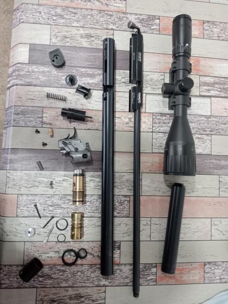

Mensajepor tornero » 09 Abr 2024 12:17
Esta es la gamo Coyote me perdía por la goma del cerrojo y por la goma del eje de la válvula de disparo
Hola buenas, despues de dejar de usarla unos 4 meses, el otro dia fui a hacer unas dianas y noté que faltaba 150

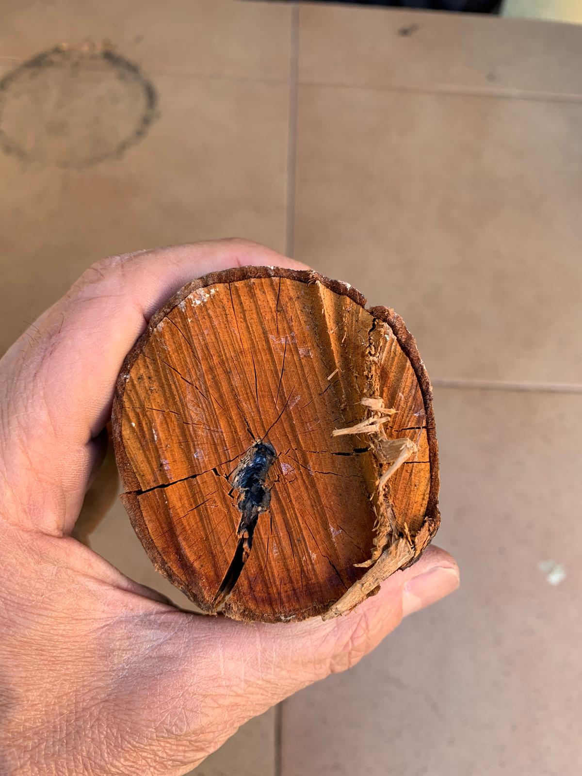

Mensajepor rsanxx » 09 Abr 2024 18:44
Buenas tardes!!
pues al final ya parece que vuelve a tener fuerza.......
son 6 disparos de 2 en 2,para hacer la termita a la madera :-) ,esta está seca de hace 2 años, de cerezo,que es bastante durilla y es a 23 metros que no saco linea mas larga donde estoy , por lo que me doy por satisfecho
Hice un poco de todo lo que habeis ido diciendo, cargue con un poco de aceite de silicona en la punta a 200bar y lo deje para ver si perdia, vacie el deposito y vuelta a 200bar, y le di 3/4 de vuelta al tornillo del muelle del martillo,y parece que vuelta a la normalidad.
Gracias a todos por vuestras respuestas!!!!
