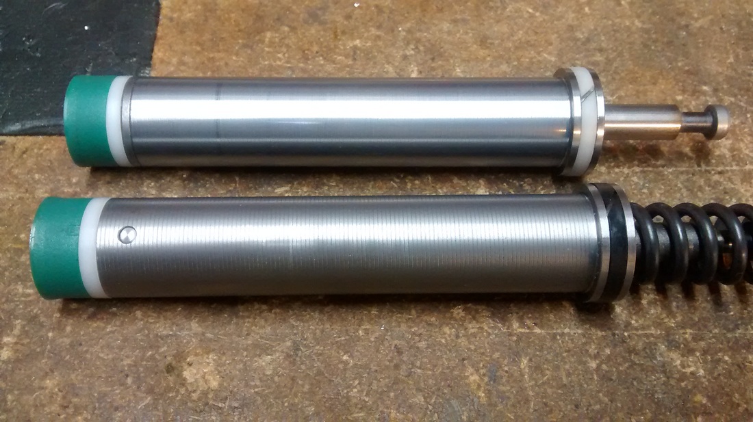

En las armas de alta gama, Weihrauch, Air Arms etc pues seguramente no sea necesario, llevan ese pistón especial con guía (foto) incorporada que antes traían casi todas y que me pega que las baratas han quitado para abaratar costes, están mejor acabadas, mejor mecanizado... no lo notas tanto.
