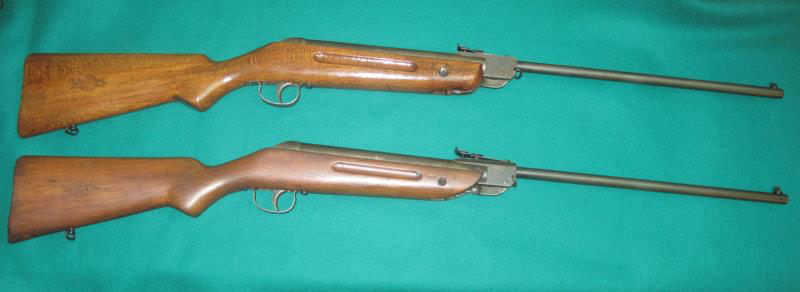

Mensajepor ferdelrio » 15 Dic 2023 20:19
Una fotografía ayudaría

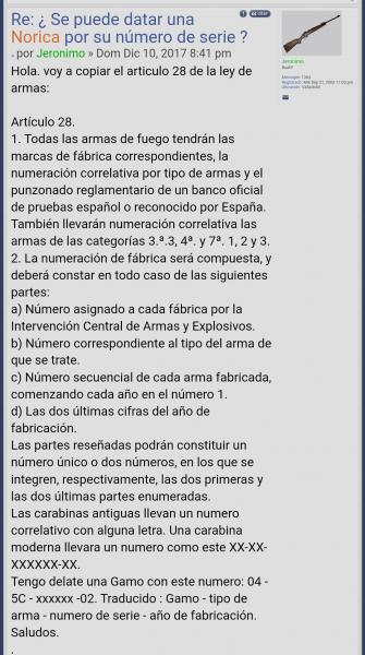

Hola
Añado una captura de pantalla de la explicación de la interpretación de los números de los marcajes . Es de un foro vecino . El autor es el mismo que el de las fotos que puso Ferdelrio , el maestro Jerónimo

Mensajepor pua » 17 Dic 2023 21:18
El post es de 2017 y se refiere cuando salió la ley, antiguamente no llevaban numero de serie solo el nombre de la marca y el orden de fabricación 01,02, 15, 1257 y hacin correlativamente las armas de fuego llevaban el nombre del fabricante y las pruebas del banco de datos, en carabinas de aire no necesitaban pasar por el banco de pruebas. las primeras noricas de los años 1957, 1958, no ponía 60 si no NAC creo recordar, como e dicho antes como eran compatibles averigua. ¿ Porque se fabrico tampoco? muy sencillo fue desbancada por la 61 la segunda carabina Española mas fabricada

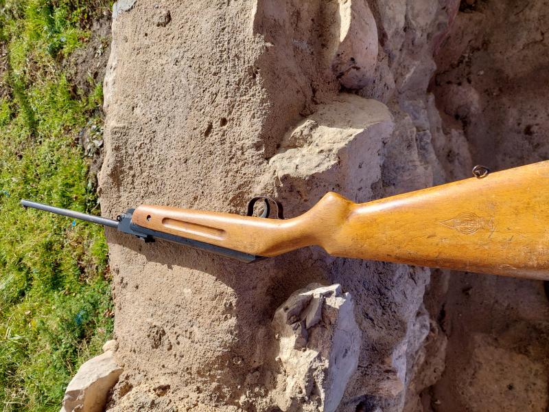

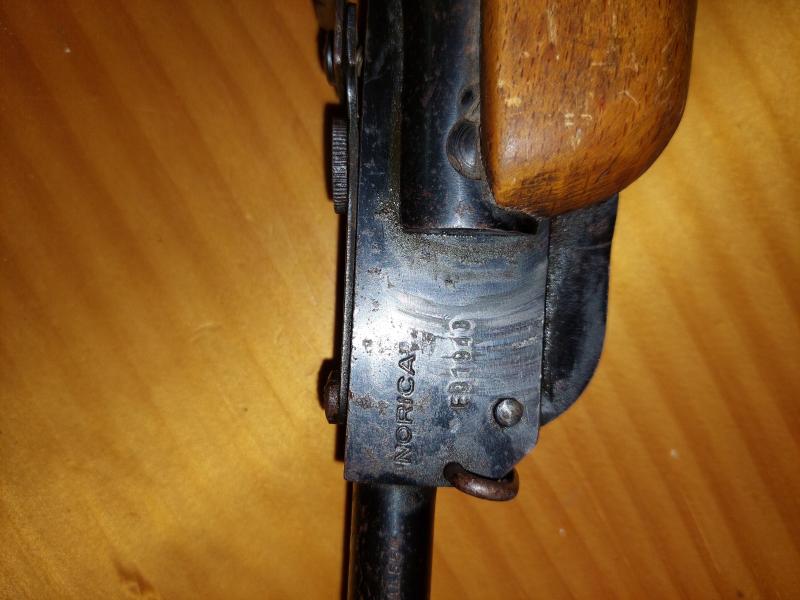

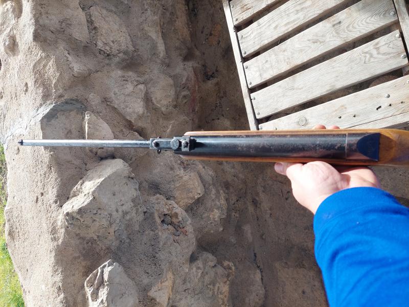

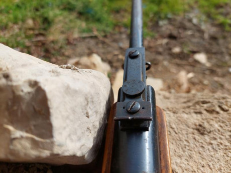

Mensajepor Mario1990 » 02 Ene 2024 14:10

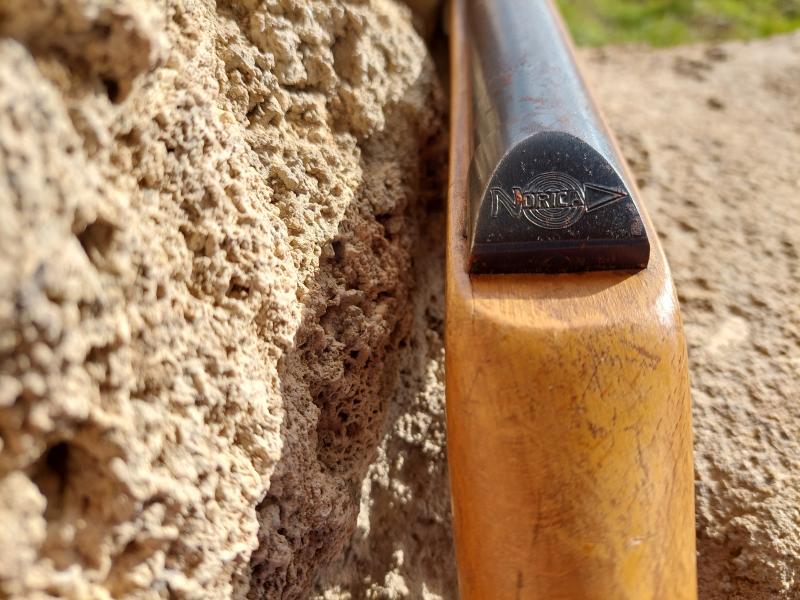

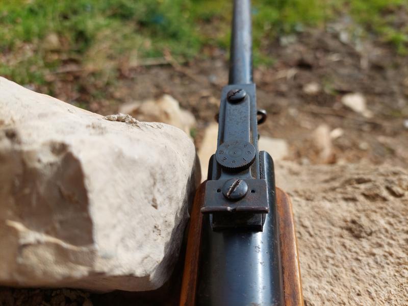

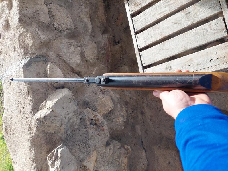

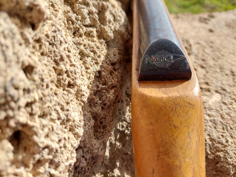

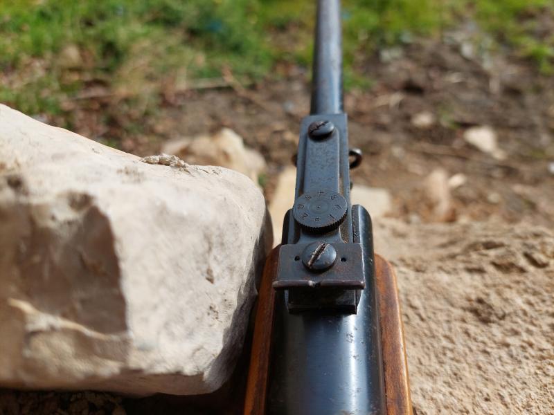

Ya he podido subir las fotos, esta es la norica mod .60 , en la numeración juraria que pone E9194D es un calibre 5.5 el muelle esta bien, la altura del tiro se calibra con la ruleta, que ya la tengo calibrada , luego tiene un tornillo que mueve la mira de apuntar pero la he movido ya varias veces y no noto mucha mejoria , se desvia hacia la izquierda, calculando el desvio le doy a una lata a unos 20 metros , es raro que mueva la mira y se siga desviando a la izquierda nose si lo haré bien ,si alguno sabe alguna cosilla mas sobre la carabina pues es de agradecer informacion un saludo

Mensajepor pua » 03 Ene 2024 20:21
Es de las ultimas que se fabricaron, lleva el mismo alza que la 61, el alza solo es para subir o bajar. Para izquierda o derecha es el punto delantero, e visto una ( maquinita ) que apretando un tornillo lo movía no se si era casera, puedes usar el famoso aceite y un punzón y un martillo para deslizarla

Mensajepor Mario1990 » 14 Ene 2024 12:09
Hola ,gracias por su respuesta yo estado probando a destornillar el tornillo que se ve arrriba del todo en la mira y no noto rectificafion del tiro , puede ser que tenga que aflojar el tornilo de abajo del todo para calibrarla bien?

Mensajepor JoseHilario » 14 Ene 2024 22:33
Como bien te dice el compañero pua, si no consigues graduarla con las pequeñas holguras que te permitan los tornillos de el alza, tendrás que mover el punto delantero desplazándolo en la cola de milano que lo sujeta. Con un botador y con cuidado no te costará mucho...
