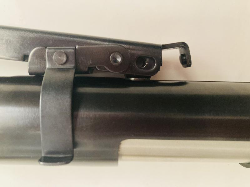

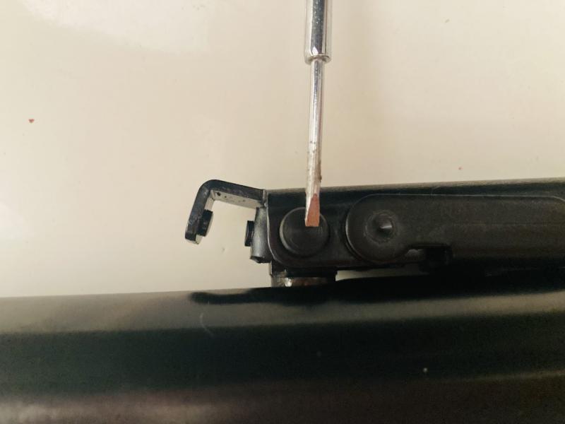

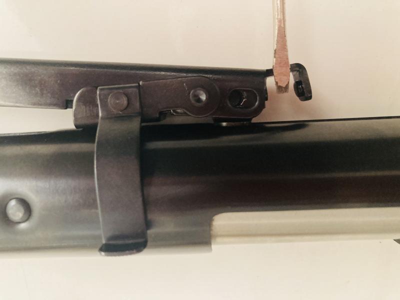

Buenas a todos,
El otro día se me atasco la palanca de carga a medio proceso, de mi Diana 460 Magnum y al desmontar la culata vi que se me había partido un perno, había perdido arandela de seguridad y creo que un pequeño muelle que debe ir.
En Serma Sports no hay estos recambios, en el despiece de Serma creo que, -EL PERNO ES EL NÚMERO 36, I LA ARANDEDLA DE SEGURIDAD EL 37, EL PEQUEÑO MUELLE NO SE QUE NÚMERO ES.
Alguien podría ayudarme ?.
Adjunto fotos
la 9913 es perno y arandela y la 9910 donde pienso debe haber el pequeño muelle.
Salut

Mensajepor Gancha » 02 Nov 2023 20:43
https://www.waffencenter-gotha.de/shop/ ... :8122.html
Parece que actualmente no esta disponible.................. yo preguntaría a ver si te lo pueden conseguir.....pincha sobre la imagen veras que efectivamente te falta el perno y un muelle de torsión......a las malas igual te lo puedes fabricar tu......

Mensajepor Salut » 03 Nov 2023 08:20
Muchas gracias a todos por las informaciones facilitadas, en versandhaus, parece que en catálogo he encontrado el tornillo y la arandela de seguridad, pero el muelle - numero 27 en despiece-, creo que está agotado.

Mensajepor Salut » 03 Nov 2023 21:34
Lo que no compendo, es que una Diana- arms alemana, de mucha potencia la 460 Magnum, como mucho con 70 disparos se haya roto un eje o perno-, con el prestigio que tiene…
Tengo una HW 77 k, que es magnífica .
Una AA s 510xtra facxs rh, que es fantástica
Y una pistola Feinwerkbau AW 93, la cual es una maravilla.
En fin son cosas de la vida !!!
PERO ALGUIEN ME PUEDE DECIR DONDE PUEDO ENCONTRAR EL MUELLE, QUE ME HACE FALTA ?
