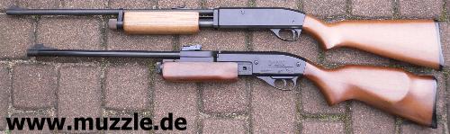

junto a su sucesora la g1200 , ejemplos del raro pump action en c02

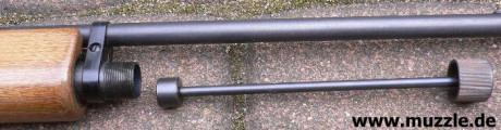

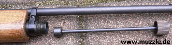

cilindro de carga de la capsula c02 12 gr. con una autonomia alrededor 35 disparos

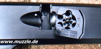

sistema de cargador rotatorio de 6 balines, dado el diseño del mismo restringe el largo de la municion pues puede atascarse en el ciclo de giro d
en conjunto una carabina sencilla de tiro informal tremendamente ameno y de indudable belleza, el atractivo sistema de carga por corredera pump action, no es el unico reclamo, el cañon en calibre 5,5 tiene una longitud de nada menos que 58cm , (23pulgadas) ,con estas caracteristicas se puede intuir su potencial con ligeros retoques en manos expertas.
se mantuvo en produccion desde 1972 a 1978, por lo que hablamos de todo una veterana, de ahi que sea realmente complicado encontrar una pieza de plastico en su conjunto , todo metal y madera, vamos de la vieja escuela.
