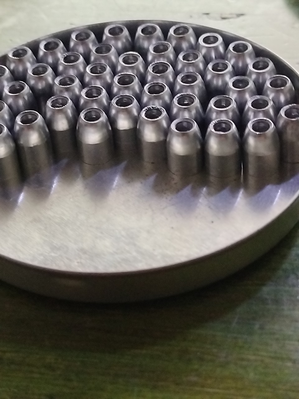

Buenos días a todos;
Soy Novato en esto del PCP, llegó a mi una Carabina Onix Bulk del 5,5, la he usado muy poco, sólo con balines Gamo T22, con los que ha funcionado perfectamente, pero hace ya un tiempo coincidí con un hombre comprando los SLug de Norica del 22, adquirí una cajita y de ahí mi solicitud de ayuda.
Cuando voy a alimentar manualmente la Carabina, deposito el slug en la media caña que tiene para funcionar tiro a tiro y veo que necesito hacer mucha fuerza para introducir el proyectil en la recámara, probé con dos y salieron sin problema pero aborté más disparos por mierdo a torcer o romper la parte delantera en forma de aguja que tiene esta carabina.
Ya en casa introducí un slug con cuidado y lo saqué de la recámara con una baqueta por la boca de fuego, el motivo de esta presión a ejercer es que al acerrojar e introducirse en la recámara quedan marcados en el cuerpo del proyectil las estrías del cañón.
No sé si es que se necesita un cañón específico o es todo esto normal.
Agradezco cualquier aclaración.

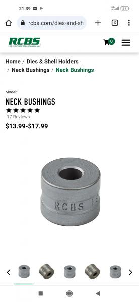

¿Existen recalibradores ya comerciales como hay para los proyectiles de fuego, o cada uno se busca la vida como puede?
Re: NOVATO EN PCP, AYUDA NORICA SLUG cal. 22
Acabo de mirar y por ejemplo, Rcbs tiene bushing de cuello en multitud de diámetros, por ejemplo .215 tiene.
Ok pásame enlace
Creo que hay política en esta web a la hora de colgar ciertas cosas, así que para evitar lios te adjunto foto de la página original de RCBS de lo que comentábamos, son los bushing que se colocan en los dies para recalibrar el cuello de las vainas, pero hay en muchos diámetros incluídos el .214, .215,, .216, etc.
Los encuentras en muchas Armerías.

Supongo que serán para el 204 o algún calibre pequeñito, hay que tener en cuenta que para pasar el cuello de una vaina hay que sumar el grosor de esta más el calibre del proyectil, habalmos de recalibrar un cartucho de arma de fuego, no así para recalibrar un slug que simplemente se trata del diámetro exacto que necesitemos.

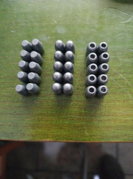

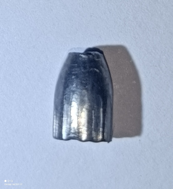

Esta noche viendo un vídeo, he aprendido algo que se me había pasado por alto, los slug tienen el culote del proyectil plano o ligéramente curvado hacia adentro, sin embargo los balines tienen el hueco de la falda, esto hace que con una misma aguja que los empuje en la recámara, el slug entrará unos mímetros más adentro y parte de todo este problema está allí, me he dado cuenta al ver el vídeo de unos slug híbridos de un fabricante que tienen el cuerpo slug, pero la falda con agujero, lo que significa que con la misma aguja de cierre estos slug quedarán posicionados antes en la recámara solucionando al menos parte d l problema, siempre que el diámetro sea el adecuado.
No sé si habré sabido explicarme bien.

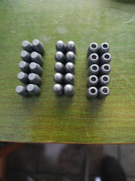

Los que hago yo los puedo hacer con cuatro culotes plano,semicírculo,el híbrido y el tipo Minie (ya pondré foto) pero da igual el que haga tengo que recalibrar igual
Ahora me pasaron unos con un culote con un botón en el medio son para provar ya pondré foto
