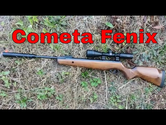

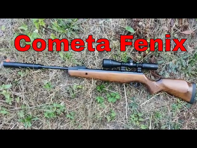

Yo tengo esta entre otras, Fenix 400 Compact y pega fuerte y bien. Fácil de encarar y de quebrar con la bocacha que lleva (va metida a presión eso sí, si quieres quitarla luego es complicado).

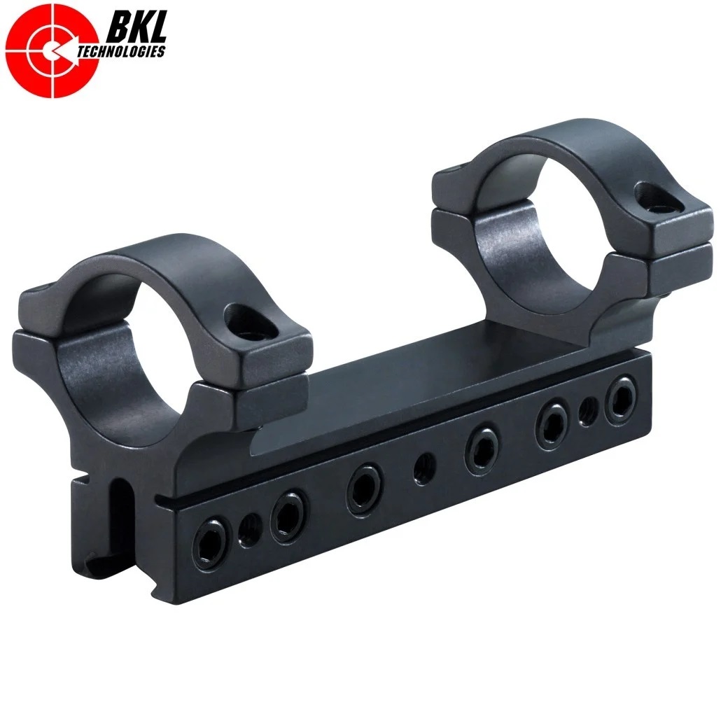

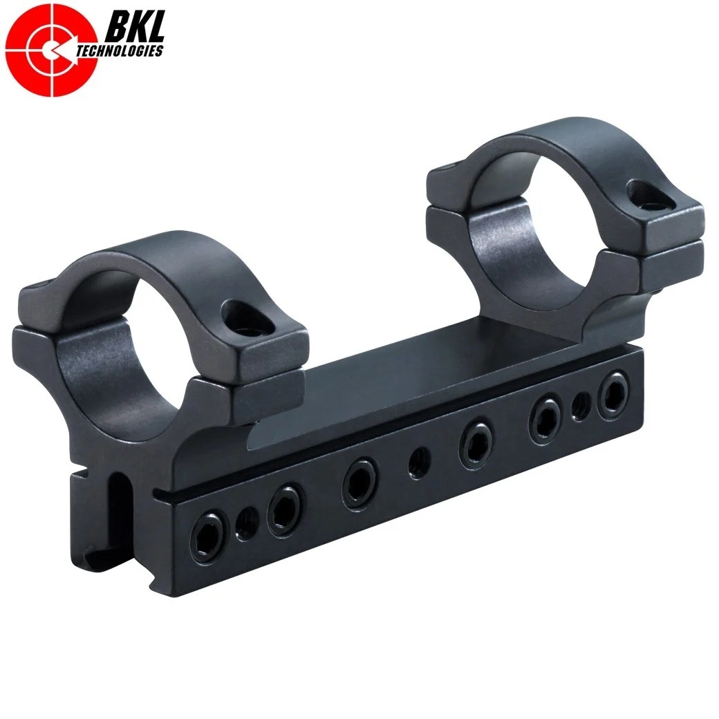

Los visores con estas armas potentes, y en particular de nitropiston/gasram/IGT, son delicados. De entrada siempre monturas monopieza, de un solo bloque.
Yo en la Gamo IGT que tengo, Black 1000 4,5, y que me rompió un visor de la misma casa 4x32, le puse un Zasdar 3-9x40 con monturas monopieza BKL por recomendación de foreros como manolosolo, como estas
https://www.mundilar.net/es/monturas-co ... -11mm.html
y me ha aguantado perfectamente hasta ahora. Son algo más caras pero parece que merecen la pena.

Buenas!, entre las dos que pones mejor la Gamo, las Hatsan tienen un control de calidad lamentable y son una loteria. Tal y como te comenta el compañero si quieres poner visor, montura monopieza bkl o sportsmatch, mejor la primera.
En cuanto al visor, los mas indicados para nitro pistón de Nikko stirling son los de la serie Airking, los mount master son bastante menos resistentes.
