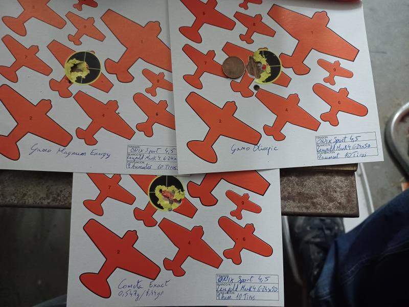

En mi caso es al revés, tengo una ONIX SPORT del 5,5 y un cañón del 4,5, pero con el cañón de 4,5 no va bien. El balín no entra como debe y además desperdicia aire. Tiene menos tiros útiles.

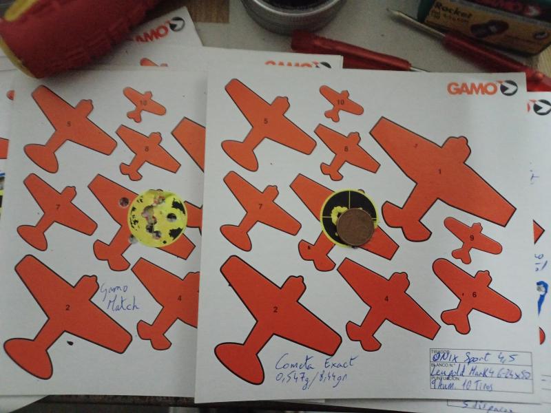

Yo también me la cogí originalmente en 5,5mm y cuando vi en Arcea la opción del Cañón y precio lo pedí para probar y como tengo casi todas en 5,5mm la deje con el 4,5mm. Es cierto que muchos perdigones no entran bien (sobre todo los Gamo que con unos he acabado tirándolos sin usar que se doblaban antes que entrar y otros han entrado que he pensado: como apunte hacia abajo se cae :lol: ), pero a mi no me desperdicia aire, le baje los Julios iniciales que iba sobrada y doble autonomía y 10m que tiro en casa y ht 25m de galería va bien.
Lo único es que creo que algo se le ha estropeado, pues me agrupa bien con Gamo Olimpic (más viejos que yo, los encontré antigua Ferretería :lol: ) y lo que más me flipa: 9 Mágnum Energy en un agujero de 1cm x 5mm a 10m (otro cayó 1cm, pero ya al cargarlo noté que entraba con demasiada facilidad) agupándome mejor que los Cometa Exact :shock: :shock:
Los Gamo Match ya no agrupan tan bien, los uso para primeros acercamientos al centrado para afinar con buenos

Revisando mensajes buzón para borrar que tengo casi lleno he visto que con cañón de 5,5mm los Exact heavy de 5,5mm agrupaban mejor (catorce disparos en 1 agujero de 1,2cm y los Gamo Hunter que alguien había recomendado por foro dispersión de 5cm en 10m....
No se si comprar para tener un Pisapapeles más los Gamo Hunter pero en 4,5mm y probar y aparte me podéis recomendar otros.
Un saludo y gracias
