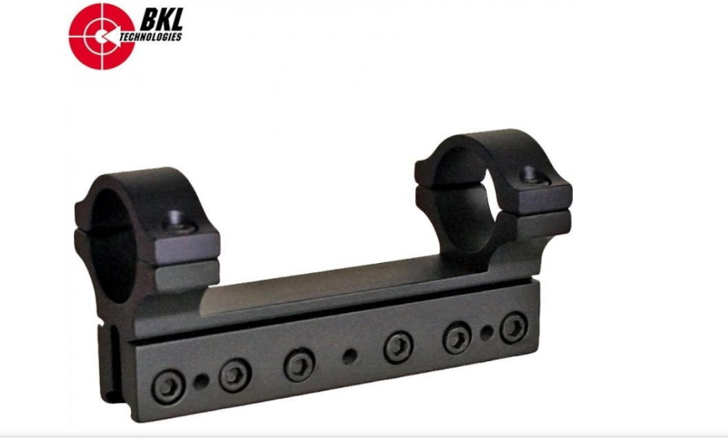

Buenas tardes!!
Estas monturas alguna vez las he mirado, tengo unas hawke de 4 tornillos, y estas me llamaban la atención, solo que me parece curioso que para fijar el tuvo del visor solo lleven un tornillo, me da la sensación de que abajo irán de maravillas obre el riel, pero que arriba dos tornillos sería lo ideal, ¿o meequivoco?
