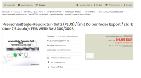

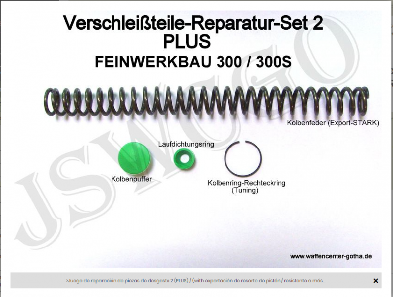

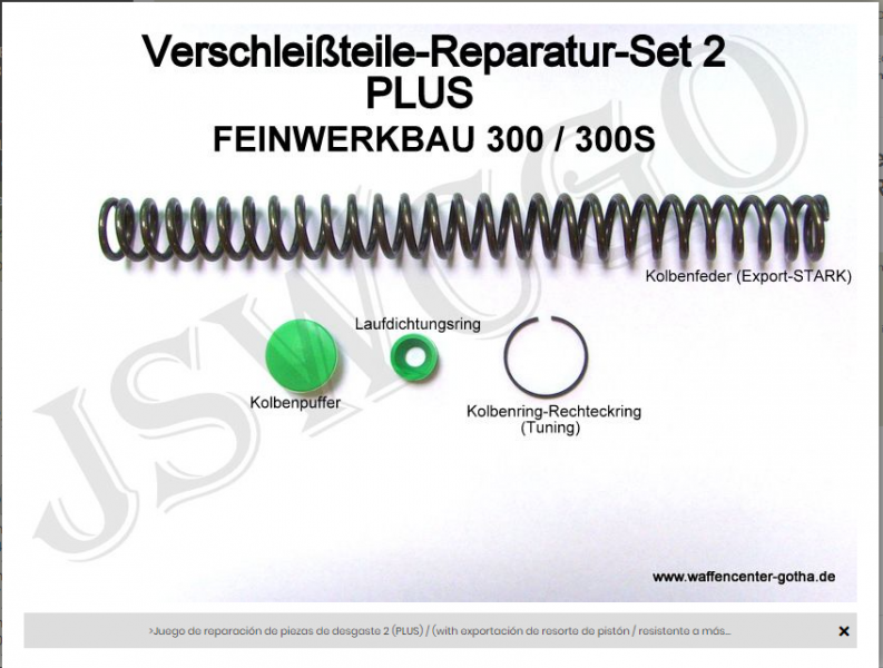

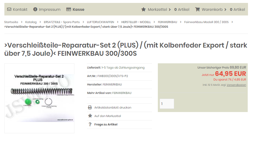

Básicamente, solo conozco un sitio, y es en Alemania, donde compro todos los repuestos para armas de aire alemanas vintage desde hace mas de 15 años, y lo mejor, es comprar el kit completo, que vale 64,95 €......
Por supuesto que merece la pena subirla hasta cerca de 12 J.
Están de vacaciones casi hasta fin de mes.......
La forma de pago que siempre he usado, es la transferencia bancaria.
https://www.waffencenter-gotha.de/shop/ ... 8_115.html
https://www.waffencenter-gotha.de/shop/ ... :3591.html

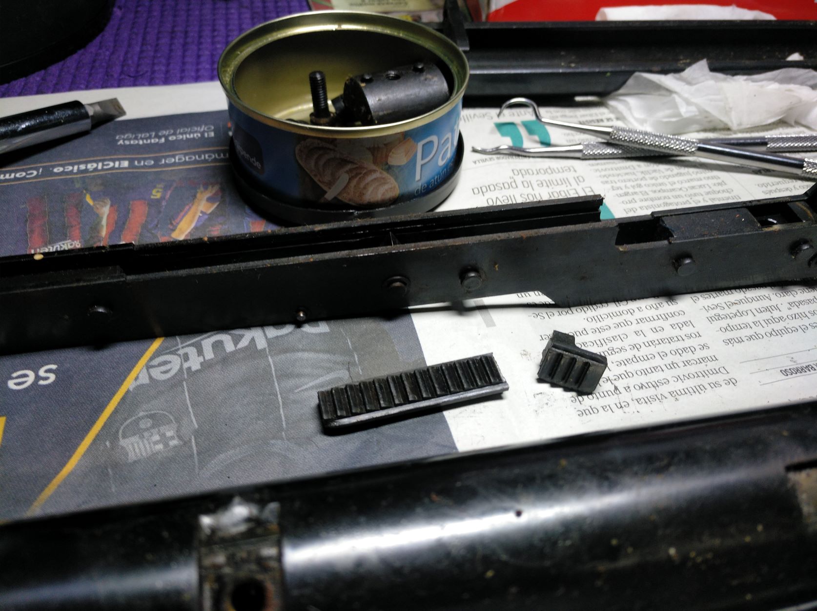

Manolo, esa pieza no es de acero templado. Y tanto el usarla mucho con el buffer interno degradado como el exceso de muelle seguro que no le sienta bien.

Interesante tema este de la barra de bloqueo...... (que efectivamente no es de acero templado)....75 eurillos tienen la culpa, como se pasan......
Todos sabemos que un pistón no se debe disparar nunca en vacío, creo que a esta pieza le puede afectar especialmente.

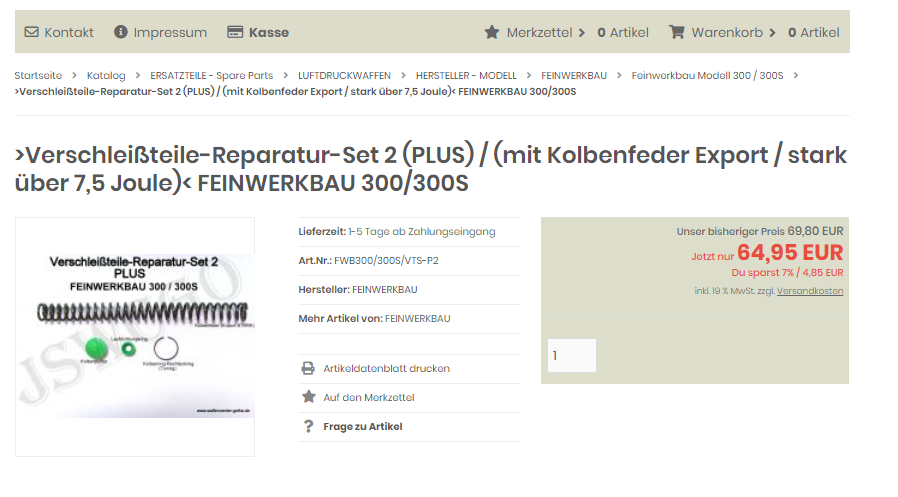

Pues yo he comprado los recambios en : https://foest.eu/index.php?main_page=product_info&cPath=11_12_14_21&products_id=44
El ahorro ha sido del orden de unos 7€, pero no ha sido por eso,ni porque dejen pagar con PayPal,sino porque me parece delictivo lo que hacen en waffencenter-gotha, lo de subirte el IVA y el precio dependiendo del país del comprador.
