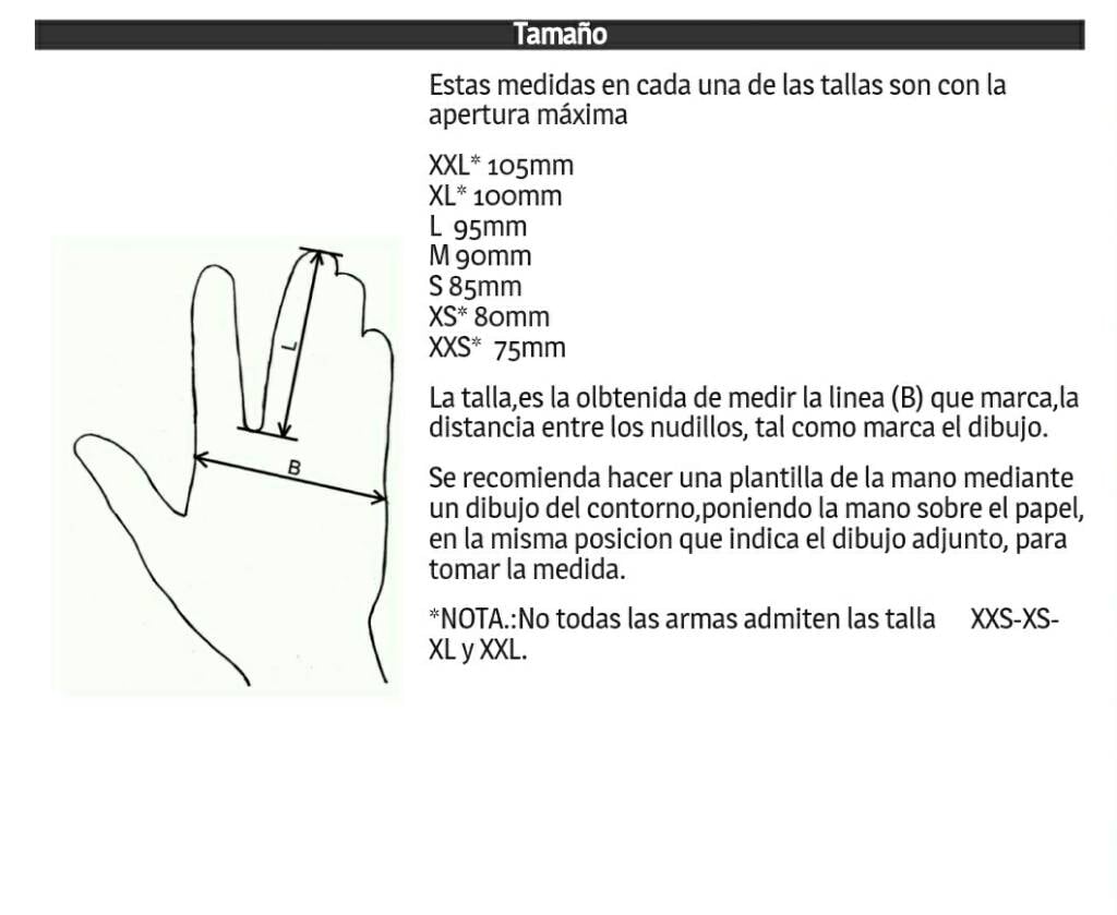

1- Está el modelo K12 que tiene 415mm de longitud y también el modelo K12 Junior, que tiene 380mm. Entiendo que por el hecho de denominarse Junior no quiere decir que sea para los más jóvenes, ya que para ello está el modelo Kid. ¿Qué suponen esos 3,5cms de menos aparte de un menor peso?, ¿es mejor de cara a tiradores principiantes?. Lo cierto es que la de 415mm me parece un pistolón enooorme.
2- Hay varias tallas que van de la XS a la L, pero no he visto por ningún lado una guía. He medido el ancho de mi mano a la altura de los nudillos (creo que se hace así) y son como unos 90mm. ¿Cuál pensáis que debería ser mi talla?

1 - A linea de mira más larga mayor precisión en la puntería, pero más dificultad para tomar y mantener los elementos alineados. Para un tirador novel, mejor corta
2 - Mira en https://www.tiromania.com/parametros.html que está bien explicado

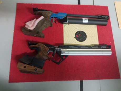

ferdelrio
Mensajes: 2751
Registrado: 20 Dic 2006 09:01
Re: Pistola Pardini. El tamaño importa
Mensajepor ferdelrio » 07 Feb 2023 18:08
Aquí tienes compi
Buenas de nuevo!
Bueno pues tengo prácticamente ya decidido que la PCP será la Pardini K12, pero ahora 70

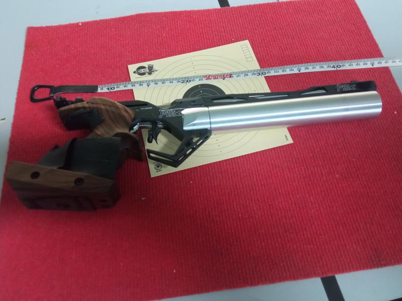

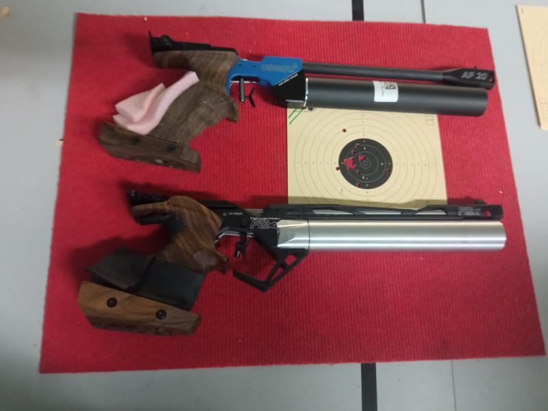

ferdelrio
Mensajes: 2751
Mensajepor ferdelrio » 07 Feb 2023 20:25

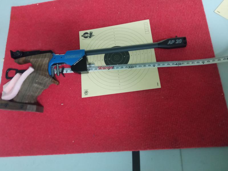

Para que te hagas una idea de la P8X
Buenas de nuevo!
Bueno pues tengo prácticamente ya decidido que la PCP será la Pardini K12, pero ahora 90

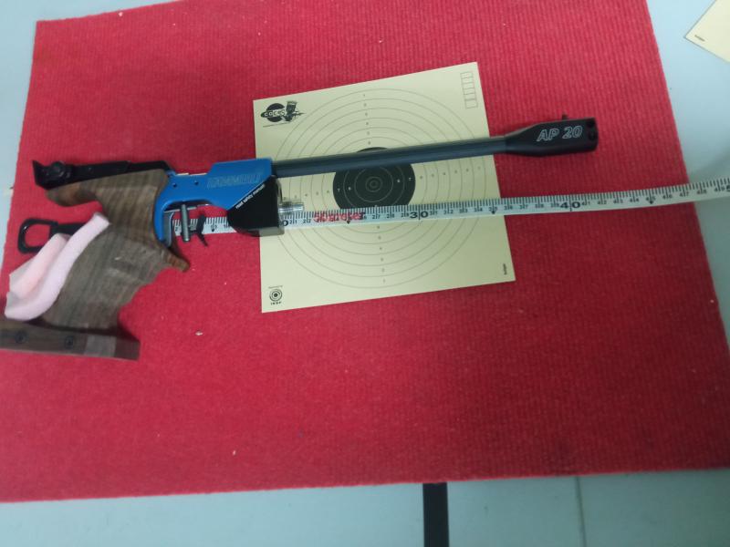

ferdelrio
Mensajes: 2751
Mensajepor ferdelrio » 07 Feb 2023 20:30
Y la AP20
Buenas de nuevo!
Bueno pues tengo prácticamente ya decidido que la PCP será la Pardini K12, pero ahora 100
Krico
Mensajes: 544
Registrado: 04 Nov 2012 09:09
Mensajepor Krico » 07 Feb 2023 20:43
ferdelrio escribió:Para que te hagas una idea de la P8X
Coñe! Pues la P8X parece que es aún más larga de lo que ponen en los sitios web. ¿La sigues teniendo?, ¿estás contento?, ¿es exigente para principiantes?
Gracias mil!!!
ferdelrio
Mensajes: 2751
Mensajepor ferdelrio » 07 Feb 2023 21:12
Qué va, son iguales. La Hämmerli la usa mi mujer y yo la Feinwerkbau. Es un poco más tosca de uso la AP20 pero las dos van genial

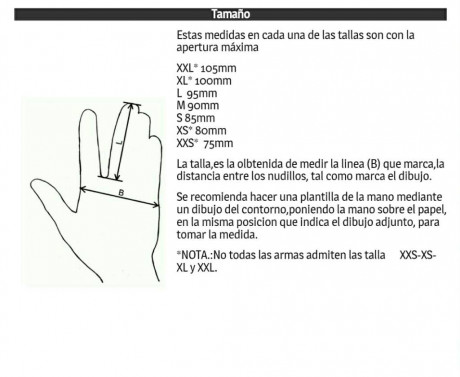

xin-xan
Mensajes: 777
Registrado: 10 Mar 2008 02:01
Ubicación: Barcelona
Mensajepor xin-xan » 02 Mar 2023 05:01
Medidas empuñaduras Pardini
Antes de decidirse por Pardini, miraría la P8x de Feinwerkbau, más customizable y 90 gr. más ligera...
Las dos tienen un disparador al mismo nivel...
Scheda-misure-impugnature (1).pdf
(135.65 KiB) Descargado 119 veces

xin-xan escribió:Medidas empuñaduras Pardini
La P8X era la otra candidata finalista, pero precisamente el que sea tan customizable me ha echado para atrás. Que luego te vuelves loco y más siendo principiante.
Genial lo de las medidas de Pardini, no lo había visto. Luego hago la comprobación de talla.
