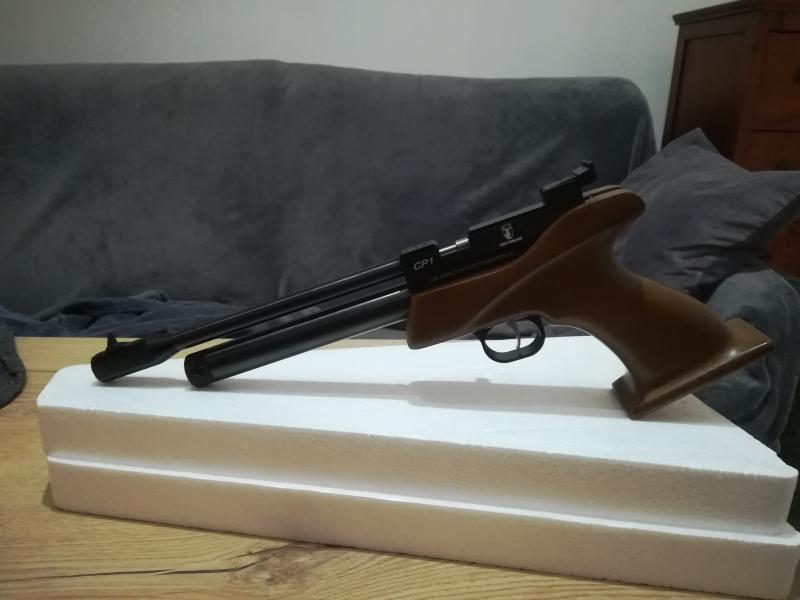

Recientemente he adquirido una pistols de CO2 Zasdar CP 1 y aunque al principio estaba bastante satisfecho cada vez le voy viendo más problemas.
El primero fue que con la primera carga ya se estropeó la junta de la válvula parte de la cual se quedó adherida al cuello de la botella, normalmente funciona bien pero alguna botella no ajusta bien y se vacía al instante.
Del segundo me he dado cuenta hoy y es que si le meto un balin y pongo el cañón hacia abajo el balin cae al suelo, lo he probado con distintas marcas de balín y con todas ocurre lo mismo por tanto es cosa del cañón. Esto es normal? Si el cañón tiene holgura el balín no toma bien la estría y el disparo es impreciso. En algunos casos incluso el balín ha entrado de lado en la diana.
Alguien conoce este tipo de pistolas para aconsejarme? La devuelvo?

Lo siento por ti :( , pero me consuela el ver que no soy el único con problemas con la CP1, siempre pense ser un caso único, si la puedes devolver no dudes, yo tengo dos, no las et devuelto porque pensaba que con un poco de bricolage se podia hacer algo, pero no.
Que el balín caiga no es normal, no pierdas tiempo, y reclama :birra^:

Por mi parte no he tenido problema alguno con mi CP1, y tira estupendamente bien. Por supuesto, los balines no caen por el cañón, hay que hacer una leve presión con el cerrojo para que se introduzcan, como es lo normal. La tuya está claramente defectuosa.
Las armas chinas baratas llevan un control de calidad muy justito. Si te toca la buena, bien, pero de vez en cuando a alguien le toca... la china :mrgreen:

Por cierto, lo de la junta se puede evitar aceitando la boca de las botellas de CO2 con aceite de silicona antes de cargar. Eso, y no apretar en exceso la tapa roscada de cierre. Yo también me cargué una, pero la sustituí por una de caucho sintético que encontré por casualidad de esa medida, y va mucho mejor (lleva ya bastante más de mil tiros). Las originales, que son de teflón (o algo similar) son demasiado poco flexibles en mi opinión.

Eso me temo, que me ha tocado la chunga. Ahora me toca pelea con el vendedor que que de entrada me dice " Y para que va a poner una pistola boca abajo" y de salida que pague yo los portes de enviarla. En fin.

Gracias por el consejo, la verdad es que no lo sabía. No obstante tengo un revólver Umarex de los de Bbs y con este nunca he tenido ese problema, supongo que las jutas de silicona són más delicadas.
