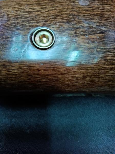

Desgraciadamente, por propia experiencia, este término no debería aplicarse a las armas de muelle weihrauch , a mi modo de ver tienen dos defectos muy molestos
el primero, los tornillos se destornillan a los pocos disparos, si se les atornilla fuertemente , aguantan más disparos, pero vuelven aflojarse, se cae el punto de mira al quebrar el cañón y el guardamonte y se afloja la culata
poner pegamento no es la solución, pues si hay que desmontar el arma puede ser que no se consiga.
y otra cosa que no entiendo es el uso de zamak en las miras parcialmente y totalmente en el guardamonte
pues no es un material de gran calidad como seria el acero que si se raya se pavona y como nuevo ,cosa que no ocurre con el zamak
¿Qué opinión tenéis al respecto?

Se trata de la hw 50 s,de 16 julios anunciados digo anunciados ,por que una vez pasada por el crono apenas llega a 13 julios
Probare de poner debajo del guardamonte un par de arandelas anti vibración, haber si logro que se desenrosquen los tornillos después de mucho tiempo, el punto de mira lo veo mas difícil pues no puedo meter arandela alguna
este tema no es una rareza mía ,esta marca da este problema según me comentan otros usuarios

La mayoría de tornillos se sueltan bajo vibración si no están correctamente montados y apretados.
Para montarlos correctamente se utiliza arandela plana y arandela de estrella o grower o de presión. Además de utilizar un par de apriete adecuado a cada tipo de tornillo y uso.
También pegamento "fijatornillos", este lo tienes en tres fortalezas; duro, solo se suelta con calor; medio, con un destornillador se suelta; y suave, que casi es un lubricante.
Si utilizas fijatornillos, se suele usar un par de aprite un 70% menor del recomendado.
Así que yo te diría que usaras un fijatornillos medio, suele ser del color azul, y montes los tornillos. Comprobarás que no se sueltan tan facilmente.

Por cierto, a mí se me han aflojado los tornillos de una HW97, tanto los que sujetan el arma a la madera y el guardamonte, como el de regulación del gatillo.
La solución... Fijatornillos azul, después de más de 2000 disparos siguen sin soltarse.
