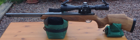

Hola a todos compañeros!!!
Por fin he averiguado porqué mi carabina no me daba la velocidad ni la potencia que debería dar en teoría.
Todo se ha reducido a la temperatura a la que empezaba a dispararla.
Guardo la carabina en una estuche de aluminio en una habitación y la saco al jardín para usarla sin esperar a que se aclimatara a la temperatura exterior.
Ese era mi error!!!

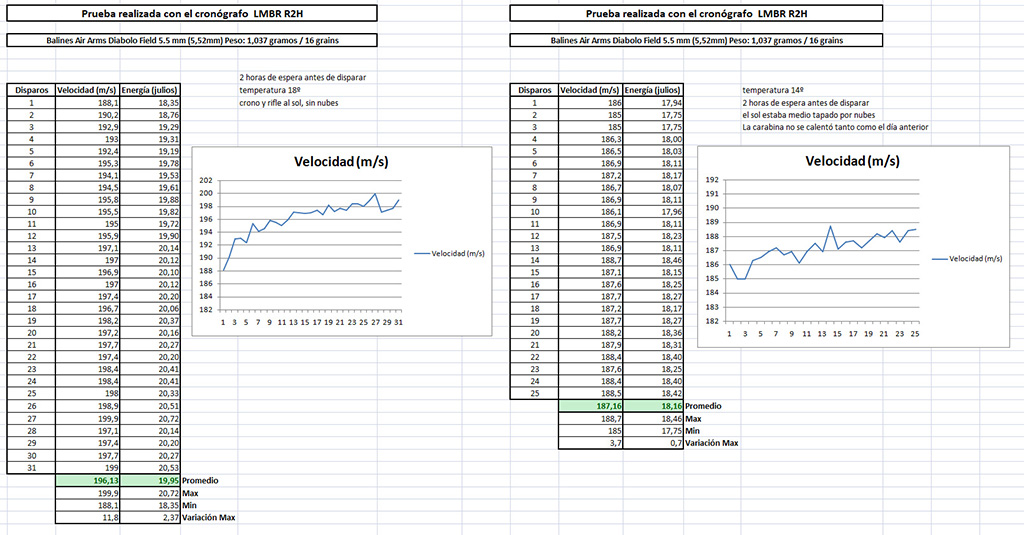

Obtenía una velocidad de unos 177 m/s con balines Air Arms de 1,037 gramos 16 grains y 16,24 julios, estaba fustrado por no conseguir valores más altos y me ofusqué en cambiarle los sellos, el muelle y añadirle arandelas de precarga y prácticamente no mejoró.

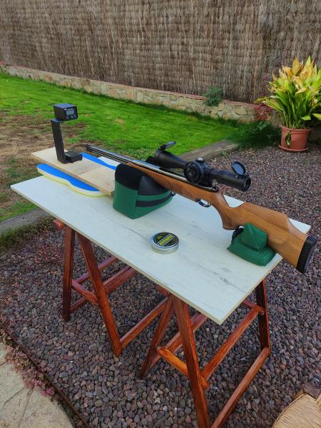

Hace unos días monté el puesto de tiro en el jardín y coloqué la carabina en los sacos de apoyo y la dejé 2 horas antes de empezar a disparar. Había una temperatura de 18 grados y al sol pegaba bastante. Así que el sol calentó la carabina durante dos horas y luego empecé a disparar y se hizo la magia.
Como podéis ver en los datos del cronógrafo, llegue a alcanzar los 199,9 m/s y 20,72 julios.
Para asegurarme de lo que pasaba hoy he vuelto ha hacer lo mismo pero en este caso, la temperatura era de 14 grados y con nubes con lo que la carabina no se calentó como el otro día.
Los datos del cronógrafo han sido menores 188,7 m/s y 18,46 julios de máxima. Pero aún así mejores que los que obtenía sin aclimatar la carabina.

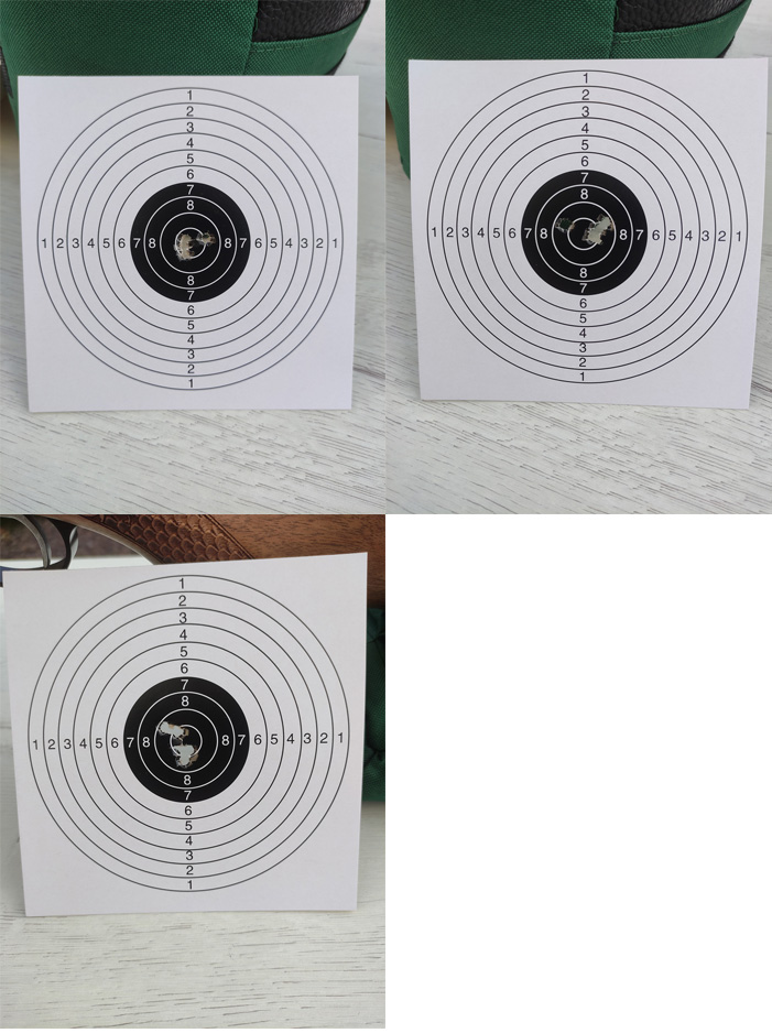

En cuanto a la precisión también estoy bastante contento. Creo que ha agrupado bastante bien como se puede ver en las dianas conseguidas, cinco disparos en cada una. La distancia a la diana es de 22 metros. No tengo más espacio.
Solo quería comentar estos resultados por si a alguien tan novato como yo le pasa algo parecido y empieza a volverse loco como a mi me pasó.

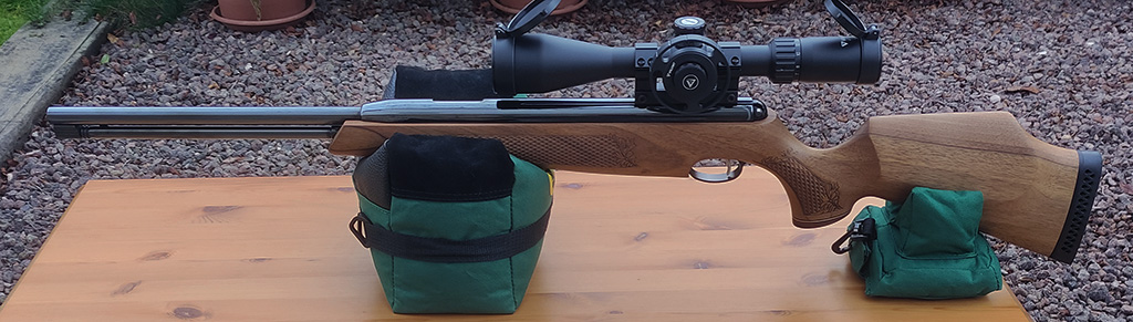

Soy yo o en la foto se ve muy clarita la madera???...la mía es de haya, creo que como la tuya porque el nogal suele ser más oscuro y la noto mucho más oscura la mía que la de la foto....

Mensajepor bafito010 » 09 Nov 2022 22:53
La mía es de nogal.
En esta foto se ajusta más al color real, aunque no del todo.

bafito010 escribió:La mía es de nogal.
Pues pensaba que el nogal era más oscuro, o más que el haya pero claro habrá de todo. Pero he visto la tuya y la mía es más oscura creo yo, en cualquier caso estupenda carabina. :D

Mensajepor bafito010 » 12 Nov 2022 09:25
Gracias Orolopo!!!
La verdad es que en la realidad es un poco más oscura que en la foto.
