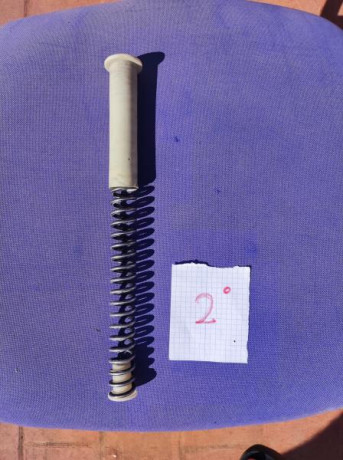

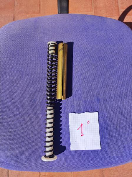

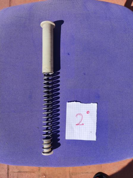

Mensajepor Sanyi » 26 Oct 2022 20:04
Hola. gracias por responderme. Tengo estos dos...qual me recomiendas instalar a mi hw 97,k?

Mensajepor socavon » 26 Oct 2022 21:34
En foto son parecidos, el Vortek no me parece original, y el otro tampoco :mrgreen: , mira el que mejor ajuste el muelle en la guía y piston, en la guía debe estar sin holgura y en el piston 0.3 mm es suficiente,
