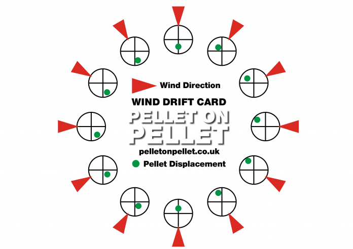

quería haceros una consulta. He visto por la web unas graficas del comportamiento de los disparos según les afecte el viento. Y me ha llamado la atención. Os cuelgo la gráfica.
¿Por que un viento lateral del costado izquierdo hace que caiga el impacto, y uno de viento lateral derecho hace que suba?.
A que se debe esto????
un saludo,

Por el spin del proyectil. Efecto magnus creo que se llama.

Esto es para los balines que giran hacia la derecha, lo que lo hacen hacia la izquierda el desvío es al revés.

La velocidad relativa del viento respecto a la superficie del balín girando es diferente en la partes superior e inferior por eso las presiones son diferentes y las fuerzas resultantes tienden a desviarlo en el plano vertical. A esto hay que añadir la fuerza directa del viento que lo desviará en el plano horizontal.
Ejemplo: viento de izquierda a derecha y giro a derechas, la parte superior se mueve a favor del viento y la inferior en contra, la velocidad relativa del viento respecto a la superficie del balín es mayor en la parte inferior, por tanto la presión será menor (Bernouilli). Se desvía hacia abajo y a la derecha.
Es el mismo efecto que sustenta los aviones, diferentes velocidades relativas respecto a superficies contrapuestas de un mismo cuerpo.

El efecto magnus es el que se observa en tenis cuando liftas una bola.
Y como te dicen, al añadir el efecto del viento, que empuja el balín en su dirección. Se desvia el POI (Punto de impacto) como se observa en las figuras anteriores que has puesto y han colocado
