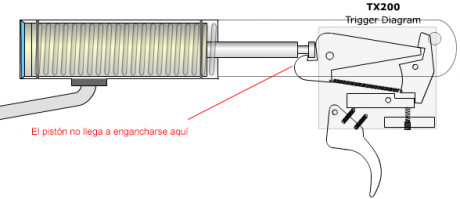

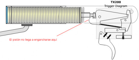

Hola a tod@s
Tengo unas dudas y necesito ayuda. Tengo una air arms TX200 MKIII 5,5 FAC y acabo de cambiarle los sellos de la recámara, el sello del pistón y el muelle. También he instalado una segunda arandela de precarga para comprobar si subía un poco la potencia. El caso es que al desmontar el muelle y compararlo con el nuevo he visto que el nuevo mide como 1 cm o más de longitud que el antiguo, los dos tienen 28 espiras si no he contado mal.
Todas las piezas que he usado venían en el kit de mantenimiento FAC para este modelo de carabina.
Al montarlo todo y cargar un balín he cargado la carabina y he observado que la palanca de carga estaba bastante más dura que antes y además el pistón no llegaba a enganchar el gatillo y el botón de seguridad del gatillo no se activaba. El gatillo al disparar no hacía nada, ya que el pistón no llegaba a engancharse con la pieza del gatillo, ver imagen inferior.
Al final he quitado la segunda arandela de precarga y ya ha vuelto a funcionar, se ha activado el seguro del gatillo y ha disparado bien al quitarlo.
Lo que no entiendo bien es porqué tengo un poco menos de potencia que antes, comprobado con un cronógrafo, si el muelle es más largo que el que tenía antes. Y tampoco entiendo porqué al instalar una segunda arandela de precarga el pistón no llega a engancharse con el gatillo.
Tenía entendido que se pueden añadir arandelas de precarga para subir un poco la potencia ¿?
No sé que estoy haciendo mal.

Porque esta claro que las arandelas son para muelles mas cortos, ya que con el muelle que tú montaste, mas la arandela, tú mismo dices que no engancha el disparador, al ser demasiado largo, y hacer tope las espiras del muelle, antes de engancharse con el mecanismo de disparo....
Re: Ayuda con Air Arms TX200 MKIII 5,5
manolosolo escribió:Porque esta claro que las arandelas son para muelles mas cortos, ya que con el muelle que tú montaste, mas la arandela, tú mismo dices que no engancha el disparador, al ser demasiado largo, y hacer tope las espiras del muelle, antes de engancharse con el mecanismo de disparo....
Muchas gracias manolosolo!!!
Pensaba que el muelle al ser de un kit para este modelo y en FAC debía ser de la misma longitud¿?
Lo que no entiendo es por qué me da menos potencia si es más largo que el que tenía antes.¿?

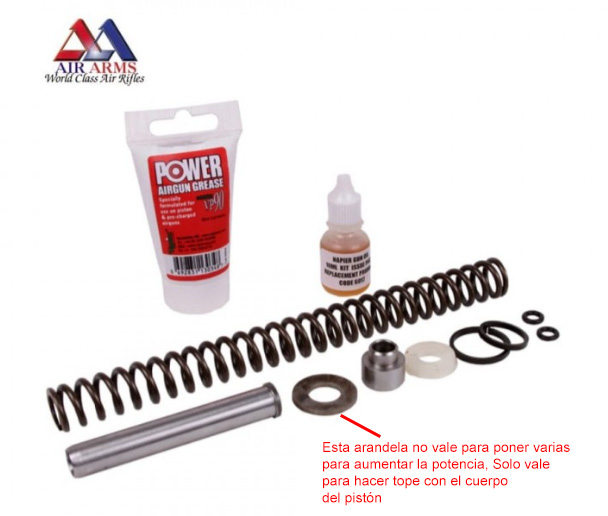

Tambien tienes que esperar a que asiente bien el sello.
Que se adapte bien a la cámara, como los aros de un pistòn al cilindro.
Las arándelas tiene que tener el agujero con diámetro suficiente para que pase el vástago del pistòn.

fedello escribió:Tambien tienes que esperar a que asiente bien el sello.
A mi me ha pasado.

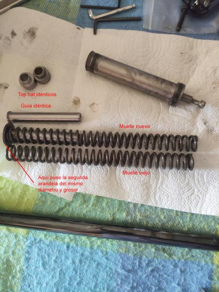

Hola fedello
Gracias por comentar, pero no sé a qué te refieres en cuanto a las arandelas, las dos que puse son idénticas en cuanto a diámetros y grosor.

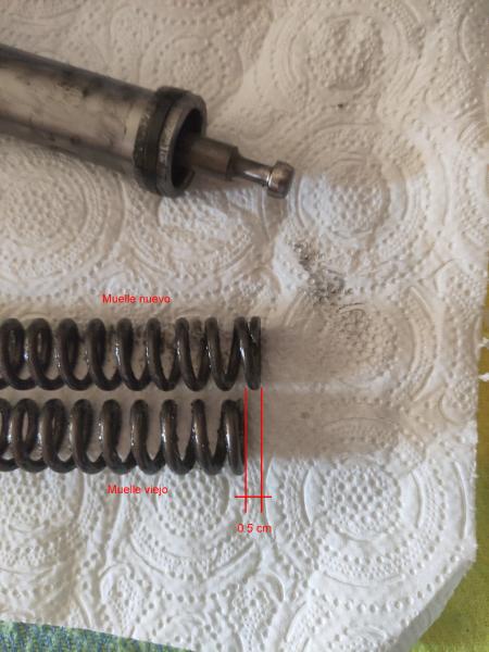

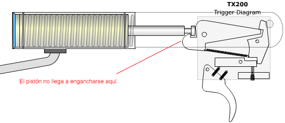

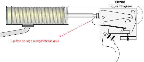

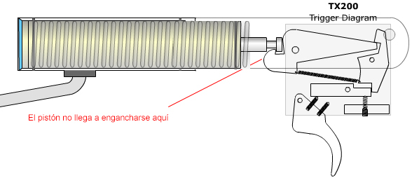

Hoy he vuelto a desmontar la carabina y he comprobado que el muelle nuevo tiene 0.5 cm más de longitud, en cuanto a lo demás son idénticos, mismo grosor y diámetros.
El caso es que hoy he vuelto a poner el muelle viejo, el más corto y le he añadido la segunda arandela y para mi sorpresa, tampoco enganchaba con el disparador, yo alucino. Me estoy empezando a volver loco. La arandela tiene solo 2 o tres mm de grosor y no engancha el disparador al llevar la palanca de carga hacia atrás, ni tampoco se llega a activar el seguro de la "trampa de osos". ¿?
Adjunto unas imágenes.
Al final he quitado la segunda arandela y he dejado el muelle viejo y he hecho pruebas con el cronógrafo y he visto que la velocidad ha bajado un montón. Antes de cambiar nada con un balín JSB Jumbo Exact 5,52 0,93 gramos 14,35 grains la velocidad media era de 190 m/s ahora con el mismo muelle pero con el sello del pistón y los sellos de la recámara nuevos la velocidad media es de 174 m/s. ¿Cómo puede ser que haya bajado tanto?
La verdad es que ya no sé que hacer. Vaya tela en la que me he metido...
Pensé que no iba a tener tantos problemas¿?
A ver, un muelle ingles FAC, quiere decir que pasa de 16 Julios, nada mas.
Otra cosa, los muelles al estar montados, y ligeramente comprimidos en la carabina, SIEMPRE ENCOJEN UN POCO, y en unas marcas, mas que otros, al tener mas precompresión.
Los muelles, se hacen por tiradas de varios miles, y a veces, incluso los fabrica un tercero, como es en muchos casos, y no siempre es exactamente el mismo acero, ni tampoco las medidas exactas de diámetro del hilo, que pueden variar decimas.
Has medido con un calibre el grosor de la espira??? A ojo no vale, porque no eres capaz de distinguir un par de decimas de diferencia, y vaya si se notan, por ejemplo, 0,2 mm en la potencia de un muelle.
Has comprobado bien el sello, y la junta del cañón?

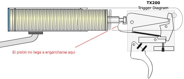

El muelle viejo con dos arandelas tampoco engancha con el disparador, y eso que mide 225 mm y sin embargo el muelle nuevo que mide 300 mm con una arandela si engancha.
O sea que el muelle viejo más dos arandelas de 3mm medirían 231 mm y no engancha.
El muelle nuevo más dos arandelas de 3 mm medirían 236 mm y tampoco engancha
El muelle nuevo más una arandela de 3 mm mediría 233 mm y sí engancha.
Con lo que deduzco que el muelle viejo tiene más fuerza que el nuevo.
Ahora lo que me preocupa más es la bajada de potencia y velocidad. Me está dando solo 15,5 julios por solo haber cambiado los sellos, cuando antes de cambiarlos me daba 18 julios y la velocidad ha bajado de 190 a 174 m/s. Esperaré a que se vayan asentando los sellos cuando vaya disparando más, porque solo he disparado unos 40 balines desde el cambio de los sellos.
Hola TrukScan!!!
Gracias por comentar. El muelle lo he metido probando con la palanca de carga abierta y cerrada y con dos arandelas es imposible con ninguno de los dos muelles engancha. Con una arandela enganchan los dos. Gracias por lo del Top Hat pero ya lo tengo FAC, tanto el que me venía con el del kit de mantenimiento y con la carabina son FAC.
Hola de nuevo fedello.
Gracias por comentar de nuevo. Las dos arandelas son idénticas, tanto el diámetro del agujero como el diámetro externo y el vástago del pistón puede pasar, el problema es que no pasa lo suficiente para que enganche con el disparador.
Saludos y muchas gracias!!!
Hola compañeros!!!
Qué pringao soy!!!
Joerrrrrrrrrrrrrrrrrrrrrrrrrrrrr!!!

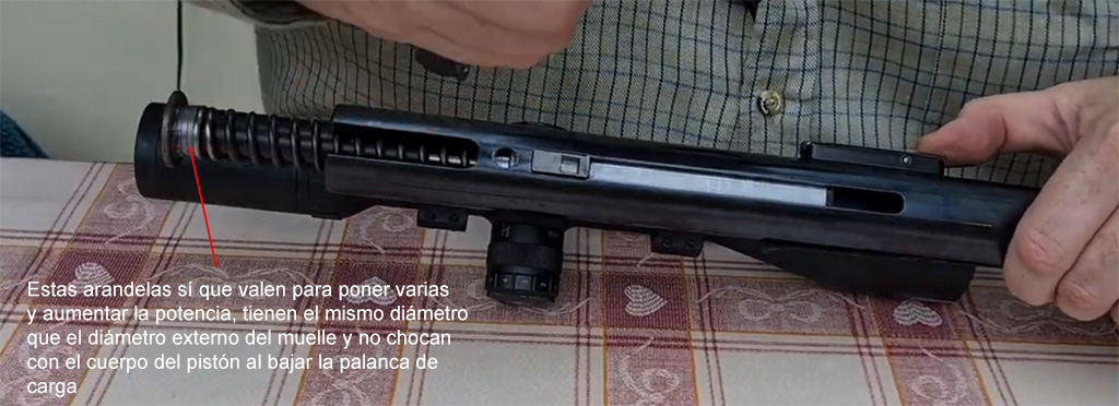

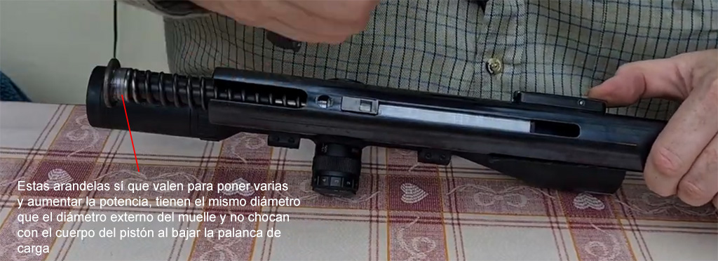

Estaba cometiendo un error con las arandelas.
Gracias fedello!!!
No te había entendido y dándole vueltas lo he comprendido.
Qué burro soy.
Lo explico en las fotos:
Qué pringao soy!!!
Gracias fedello!!!
Qué burro soy.
Os pido perdón a todos!!!
Ahora tengo que buscar arandelas de diámetro exterior 20,5 mm
y diámetro interior 14 mm y un grosor pues no sé de unos 2 milimetros supongo.
A ver si las encuentro en alguna ferretería.
Muchas gracias a todos y en especial a ti fedello!!!!
