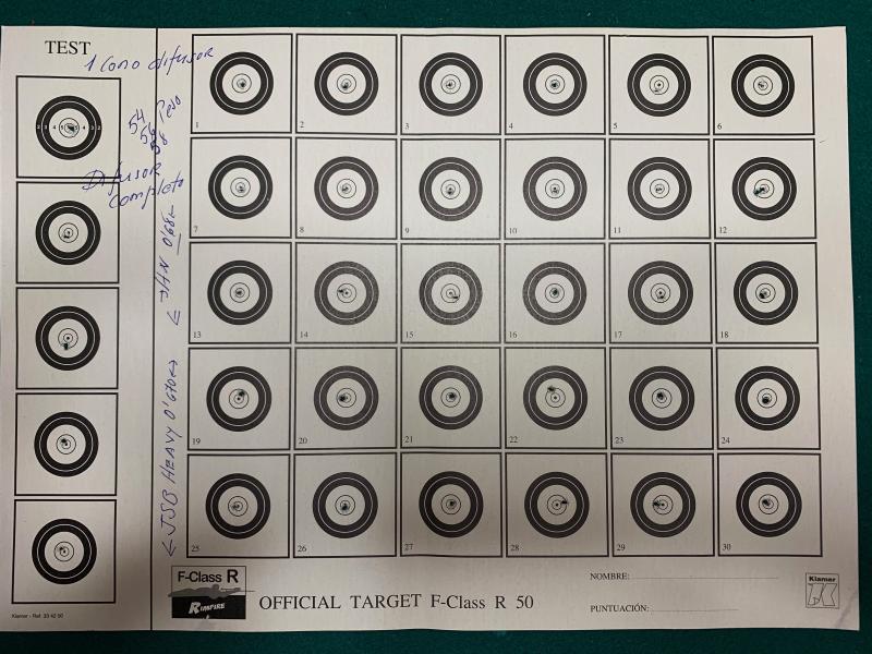

Re: Cagüen tó con el aire...
Hola, posiblemente no te sirva de nada pero te subo una diana que hice a la semana de tenerla, probando balines. También la pedí a 24 julios, ( la deje en 23 ) pero como dice el compañero Manolo para BR25 posiblemente sean mas adecuados los 16 julios.
Para mi, los balines que mejor le iban eran los HN Barracuda Match seguido por los JSB Heavy, en la diana lo verás y puedes sacar tus conclusiones.
La compre también con la culata para BR con la intención de salir ( digo salir porque vivo en Ibiza ) a competir, pero por motivos de covid y por edad, desistí y la vendí a los pocos meses.
Buena suerte con las pruebas y salud

corcmari escribió:Hola, posiblemente no te sirva de nada pero te subo una diana que hice a la semana de tenerla, probando balines. También la pedí a 24 julios, ( la deje en 23 ) pero como dice el compañero Manolo para BR25 posiblemente sean mas adecuados los 16 julios.
Buena diana. En mi caso y a pesar de haber tirado poco con ella (también tengo la culata BR), creo que sería interesante probar a 16J. ¿Sabes si para bajarla a 16J con cambiar el puerto de transferencia es suficiente o hay que hacerle algo mas a la carabina?
