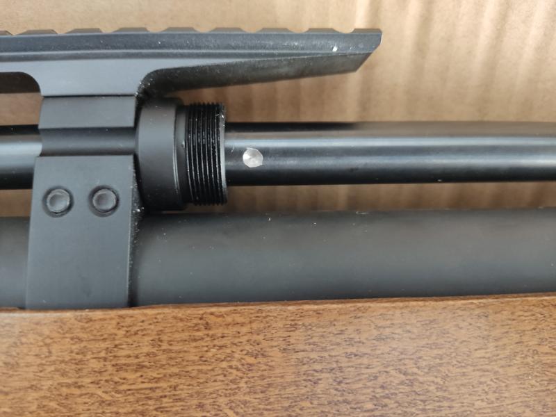

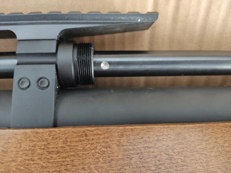

Pues mi duda es por que hoy mismo me ha llegado mi primera pcp, Onix bulk monotiro(
Buenas
Pues mi duda es por que hoy mismo me ha llegado mi primera pcp, Onix bulk monotiro( IMG_20220608_133816.jpg 00
Bulk
Nueva),y estoy un poco mosca, por que al desenroscar la funda del cañón , me he encontrado con un pequeño punteado en la parte exterior del cañón.
Parece una pequeña chapuza,

Yo tuve de las primeras p12, monotiro, y muy muy bien para su precio.
Se la vendì a un compañero, y no la cambia por nada.
Eso que ves no te va a afectar en nada. Si va bien, no me preocuparìa para nada, ya que eso va oculto.
Es nueva o de segunda? Si es de segunda, puede ser que le cambiasen el cañon por otro (para mejorarla).
Yo tengo una marca parecida en un cañon lothar de una condor que he comprado para una theoben, y no pasa nada.
Yo de tì la disfrutarìa sin comerme el coco.

Es más como golpe o taladrado?
En cualquier caso opino igual, no creo que debiera estar eso ahí, si pagas por algo nuevo debes obtener algo que se corresponda a ello. Peeeero si no eres muy quisquilloso si no se observa desviación en el cañón no tendría porqué afectar a su desempeño, no sé cómo de gordo es pero así de primeras solo tendría problema si se tratara de un cañón de FX que he visto que son finísimos.

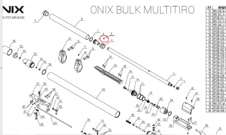

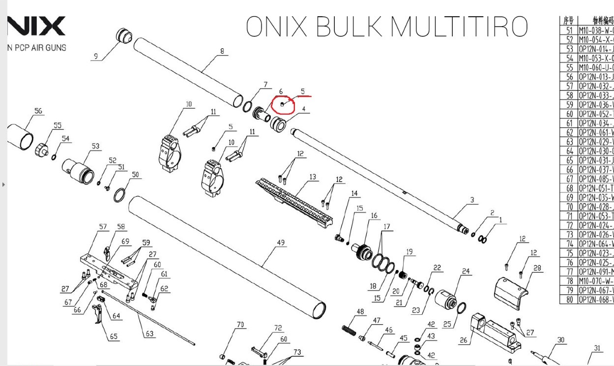

Gracias por vuestra rápida respuesta,la verdad que me quedo más tranquilo viniendo de gente más puesta en esto.No es golpe ,es un pequeño punteado de 1mm de profundidad.Esta mañana me han contestado de la armería y me han mandado una foto del despiece, marcando me en rojo el prisionero al que corresponde dicho punteado, según me han dicho para el "silenciador".A si que, cuando tenga algo de tiempo comprobaré que agrupe decentemente .
Lo dicho , gracias.

Foto que me mandan.
